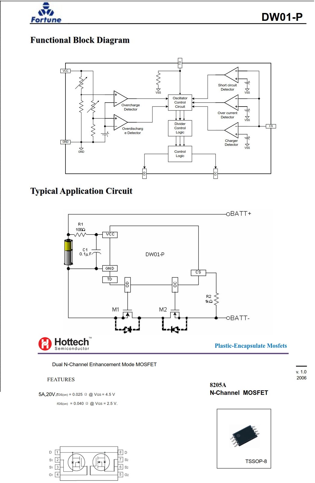

vorab: Ich bin Anfänger auf diesem Gebiet.
Ich habe einen 3.7V 100mAh LiPo (1S), weiß aber nicht, ob dort ein
Über-/Unterspannungsschutz verbaut ist. Es sind zwei ICs verbaut: DW01
(+ kleines D) und 8205A, vermutlich beide gegen Überspannung? Ist es
nötig, einen LiPo gegen Unterspannung abzusichern (was kann passieren,
wenn nicht?) und wie tue ich das? Der Schutz sollte sehr klein (was die
Größe angeht) sein!
Vielen Dank für die Hilfe!

Gast #5139952
DW01 wird oft eingesetzt.Kompletter "Rundumschutz" fuer Li-Ion
Datenblatt kann problemlos im Internet gegoogelt werden.
Der IC 8205 enthaelt 2 MOSFets fuer die aeussere Beschaltung wenn es um
hoehere Stroeme geht
Gast #5139969
Also ist der Akku nicht vor Tiefenentladung geschüzt? Am Lipi ist
abgesehen von den beiden genannten ICs nochts wekter verbaut (außer ein
paar Widerständen oder so, jedenfalls kein Mikrochip). Wie schütze ich
ihn denn dann vor Unterspannung?
So wie ich das jetzt verstanden habe ist er gegen (und nur gegen)
Überladen geschützt?
Gast #5139976
Wenn du dich auf mein Posting beziehst:
Der DW01 hat alle notwendigen Funktionen zum Schutz des Li-Ion
integriert:
1.Overcharge  == Ueberladungsschutz
2.Overdischarge == Tiefentladungschutz
3.Short circuit detector == Kurzschlussschutz
Ist aber aus dem Schaltplan deutlich zu entnehmen.....
