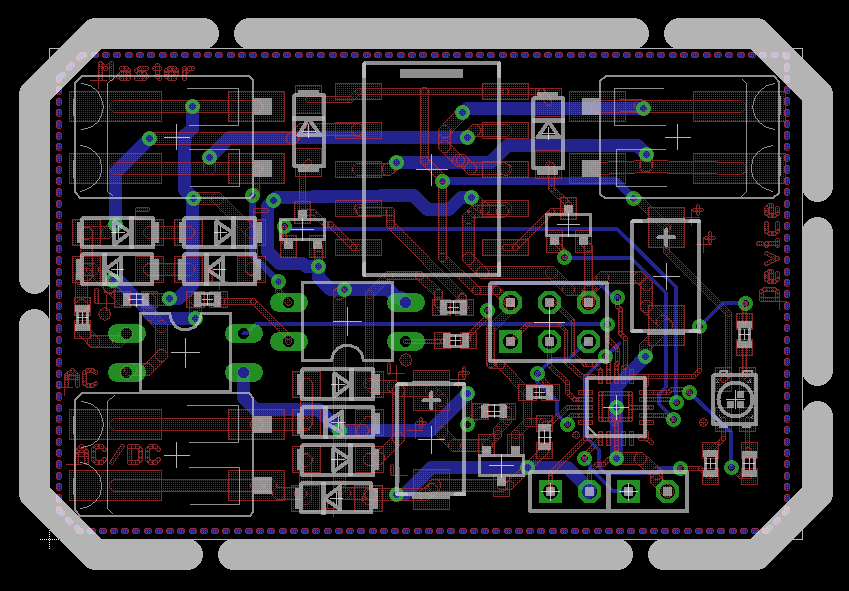

von Wolfgang K. (opendcc)
hab das mal kurz in den Autorouter gesteckt: 30 x 50mm, zweiseitig,
einseitig bestückt, 6mm Bestückungshöhe (Wago SMD Klemmen):
