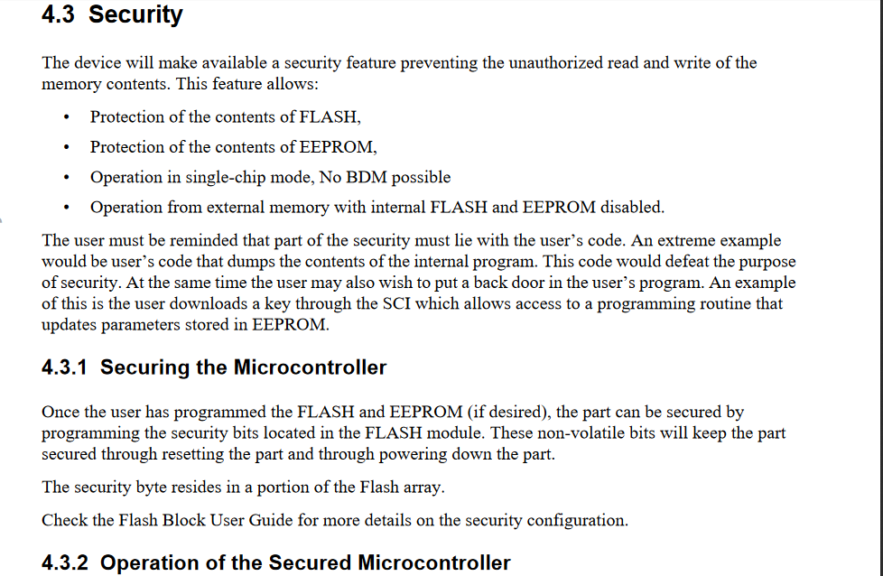

Ich habe ein altes Lüftungssteuergerät was seit langem nicht mehr
produziert wird und leider defekt ist und ich identifiziert habe, dass
ein PWM Ausgang am MC9S12DG128B defekt ist.
Ich will mein Steuergerät reparieren deswegen ist meine Überlegung:
- Den 9S12 über ein JTag oder ähnliches auszulesen (inline)
- anschliessend den 9S12 zu ersetzen (umzulöten)
- den neuen 9S12 in der Platine beschreiben
Was für ein kostengünstiges Kabel (JTag) könnt ihr mir hierfür
empfehlen?
Welche Software und welche PINs sind am MC zu belegen?
