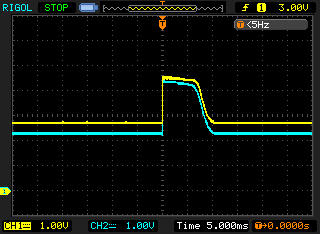

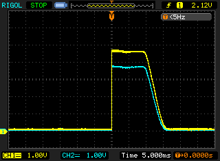

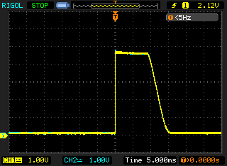

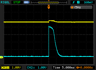

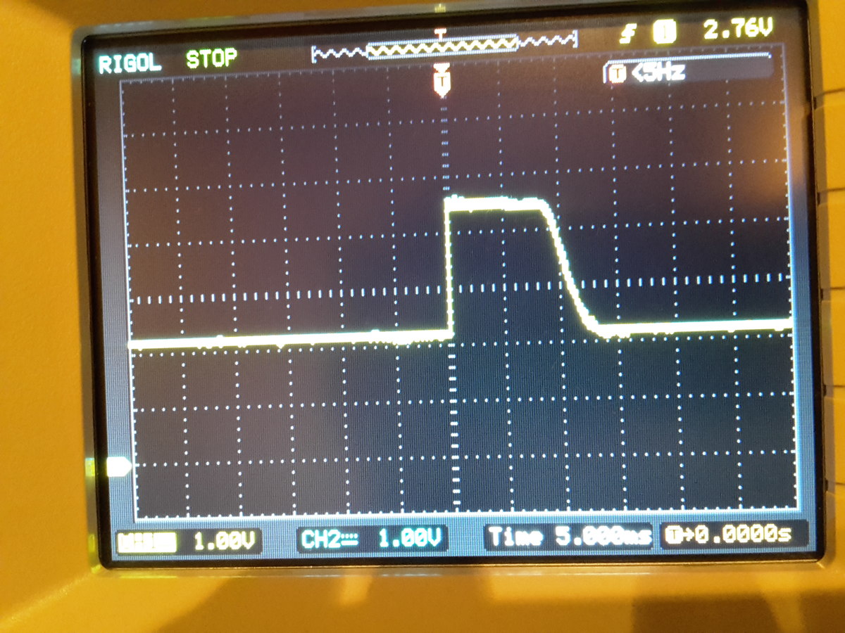

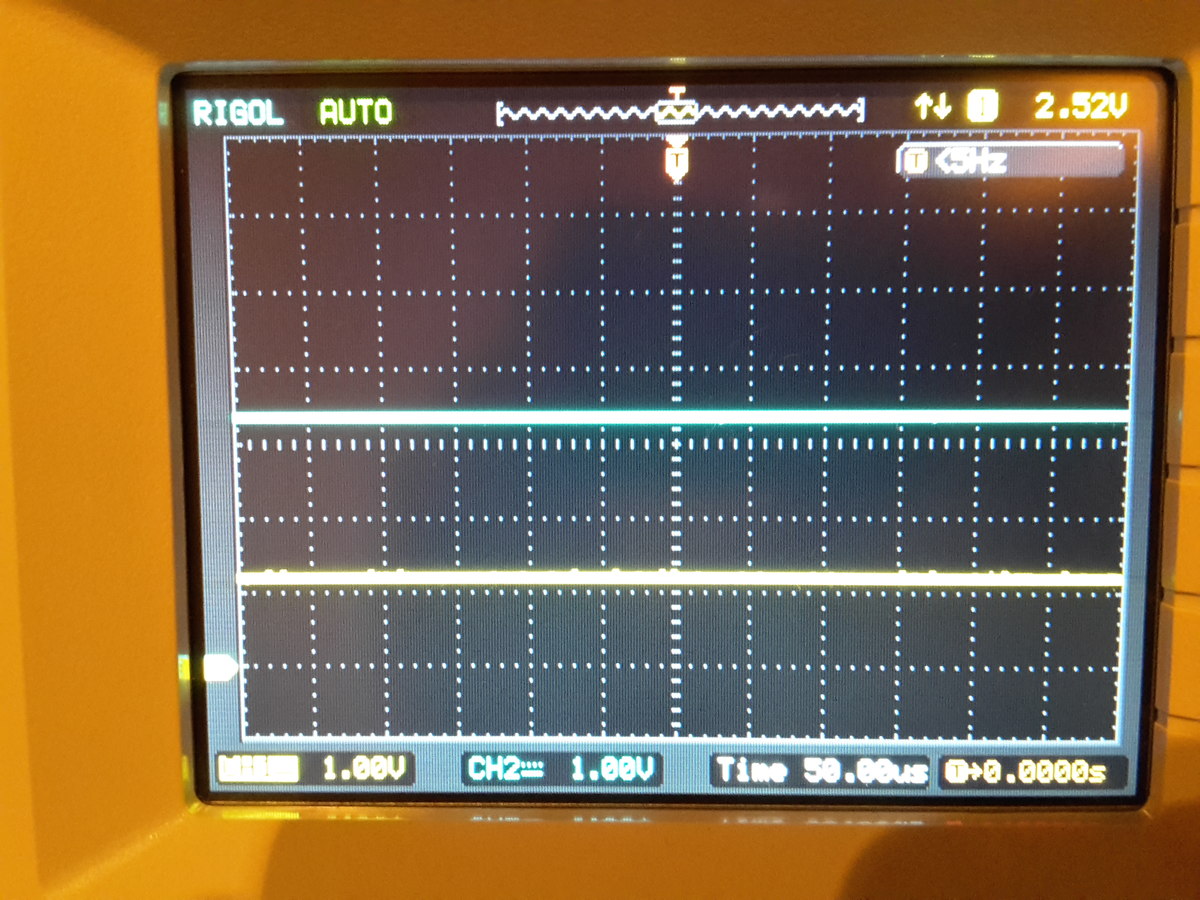

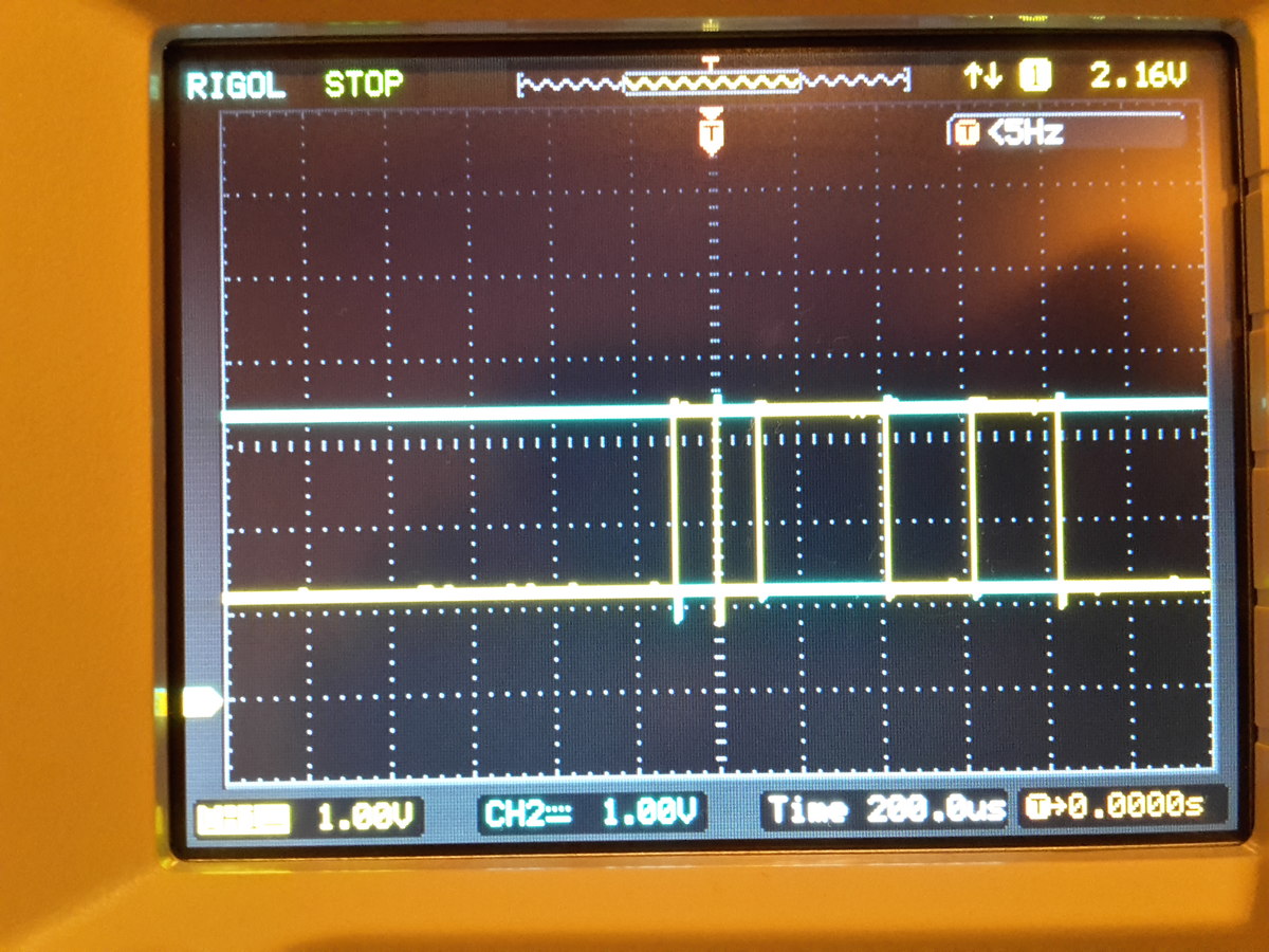

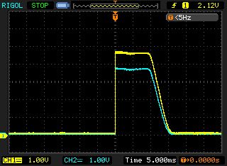

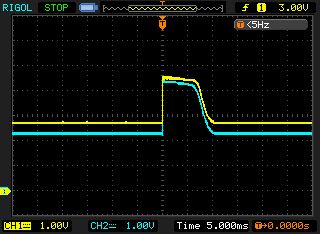

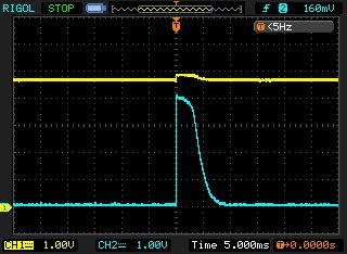

ich möchte über einen Digitus RS485 (70157) mit mehreren Arduinos
kommunizieren (China MAX485 breakout boards, Amazon). Empfangen am PC
funktioniert, ich bekomm aber einfach nichts gesendet.
Bild_1: Idle
Bild_2: Belegt von µC
Bild_3: µC -> PC
Bild_4_1: PC -> µC
Bild_4_2: PC -> µC
Bild_5: PC -> µC (trotz µC belegung)
Die re/de am µC stecke ich zum testen per hand auf VCC oder GND.
Als Widerstände hab ich:
A-VCC: 3,9k
A-B:   150
B-GND: 3,9k
hab's aber auch mal mit 680 und 120 versucht, sieht sehr ähnlich aus.
Hat jemand ne Idee warum der Stick nicht vernünftig auf Senden schaltet?
Hab ich ihn schon zerschossen? ;)
Grüße
Manuel
von minifloat (Gast)
> A-VCC: 3,9k
> A-B:   150
> B-GND: 3,9k
Die MAX485 haben eine Hysterese von 0,2V. Mit 680-120-680 an 5V ergeben
sich 0,4V, da können die MAX485 wenigstens definiert Bus-Ruhe erkennen.
Ob das beim Digitus auch so ist, weiß ich nicht.
Versuch mal, den A-B Widerstand wegzulassen und probiere eine kurze
Strecke.
mfg mf

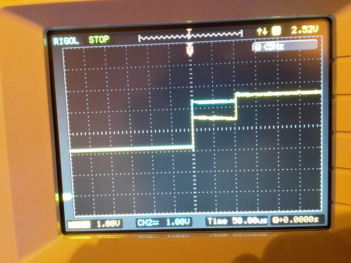

von Manu (Gast)
> Mir erschließt sich nicht, wie man dort
> DE/RE von Hand auf irgenein Potential legen soll. Mach eine Skizze von
> der Schaltung. Und wie sendest du vom PC aus? Mit einem
> Terminalprogramm?
DE/RE habe ich am Slave(µC) manipuliert.
https://www.amazon.de/MAX485-module-RS-485-TTL-MTS1EU/dp/B017A676EY
Terminal: Hterm
> Wobei sich mir nicht erschliesst, warum er den
> USB-RS485-Konverter nicht einzeln testet.
Das ist die Blindheit die man nach ein paar Stunden Verzweifelter Suche

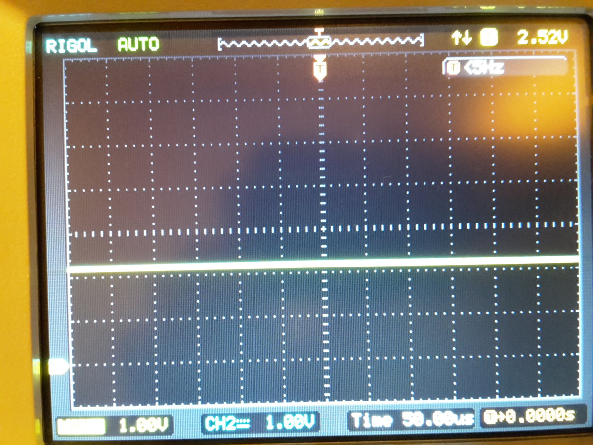

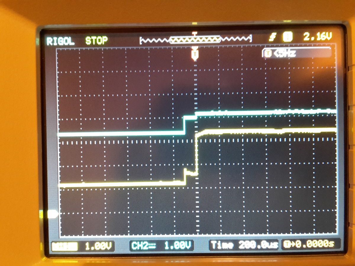

zu solcher Uhrzeit entwickelt. Hier jetzt nochmal der Digitus-Adapter
Only:
NewFile0: Nur A und B ohne externe Beschaltung
NewFile1: Nur 150 Ohm zwischen A und B
NewFile2: Mit 150 A-B und 3,9k Pull Up-Down
> Strecke.
NewFile3: Nur mit A-VCC, B-GND
> Die PC-Software, die mit dem USB-RS845-Konverter arbeitet, muss sich
> also nicht um die RS485-Spezialitäten kümmern, das macht der Konverter
> automatisch selbst.
So hab ich es nach etwas recherche ebenfalls verstanden. Dann ist ja gut
dass ich offensichtlich nichts im Treiber einzustellen hab.
Btw: schicke ich von einem Raspberry aus (über den Digitus) ist das
Verhalten genau gleich.
Anhand der hier noch nachgereichten Bilder würde ich persönlich
schlussfolgern dass der Stick wohl Fritte ist.
von Hmmm (Gast)
Sehe ich auch so.
Genau diesen Adapter habe ich hier auch rumliegen und gerade mal ohne
weitere Beschaltung getestet, gemessen habe ich an "458+" (steht
wirklich so an der Klemme) gegen GND.
Tut das, was er soll, und sendet jeweils nach dem Einschalten des
Treibers 1 Bit-Zeit lang High-Pegel, nach dem Stopbit schaltet er sich
direkt ab.
von Icke ®. (49636b65)
Gut, das "am µC" hatte ich überlesen.
Terminierung und Vorspannung sind wichtig für die Stabilität des Busses,
besonders im Ruhezustand. Aber auch ohne müßte auf dem Bus zumindest
erkennbares Leben sein.
Möglicherweise. RS485 ist eigentlich sehr robust, aber gerade beim
Messen mit schutzleiterverbundenen Geräten oder wenn die Teilnehmer mit
geerdeten Netzteilen versorgt werden, können sehr schnell
Gleichtaktspannungen auftreten, die die Maximum Ratings überschreiten.
