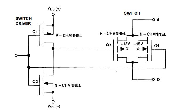

Ich möchte gern einen Multiplexer aufbauen und und bin auf eine
Schaltung mit komplementären Mosfets gestoßen. Bei diesen Mosfets wird
vorrausgesetzt, dass die Bulkanschlüsse an den Betriebsspannungen der
Schaltung angeschlossen werden können.
Leider ist es so, dass ich keine Komplementären Mosfets mit zum Source
getrennten Bulk finden kann. Gibt es das überhaupt so zu kaufen oder ist
das eher was für die integrierte Schaltungstechnik?

Warum möchtest du den Multiplexer aufbauen? Alle anderen kaufen den in
Form eines IC und bauen ihn ein.
Das ist nicht nur etwas für die integrierte Schaltungstechnik, sondern
das ist die tatsächlich genutzte Schaltungstechnik. Das oben ist aber
noch kein Multiplexer, das ist ein Transmissionsgatter. Gibt es in Form
des 4066 und seiner diversen Verwandten. Der Klassiker bei den
Multiplexern ist der 4051 - ein 8 auf 1 Analog-(De)Multiplexer.
Für ganz spezielle Fälle gibt es noch den 4007. Enthält einen Inverter
und 2 komplementäre MOSFET-Paare. Den kann man zu einem
Analog-Wechselschalter analog zur obigen Schaltung verdrahten.
Für Ultraschalltanwendung benötige ich hohe Spannungen... 30 - 60V.
Die meisten Analog Schalter / Multiplexer IC´s funktionieren nur bis
+-15V.
Es gibt von Microchip noch welche, mit bis zu +-200V .. aber da ist mir
wieder zuviel Logik geraffel drann (Mehrkanal + Schieberegister usw).
Ich suche Tatsächlich nur komplementäre Mosfet´s mit Bulk anschluss, da
ich den wunsch habe meinen Analogschalter/Multiplexer diskret aufbauen
möchte :)
