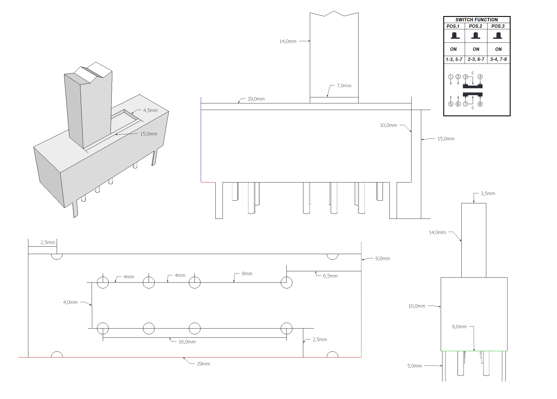

ich bin gerade dabei eine Yamaha P5000S Endstufe zu reparieren, soweit
scheint auch wieder alles zu funktionieren, blöderweise hat der
Vorbesitzer schon bissl rumgefummelt und hat den SW301
(Eingansumschalter Stereo-Bridge-Parallel) ausgelötet.
Leider finde ich im Netz keinen passenden Ersatz, nun wollte ich fragen
ob evtl. einer von euch so einen rumliegen hat oder mir eine
Bezugsquelle nennen kann, bei RS, Farnell, Reichelt hab ich keinen
gefunden.
Im Anhnagn ist eine genaue Skizze, kontaktkonfiguration ist DP3T.
Gruß, Max
