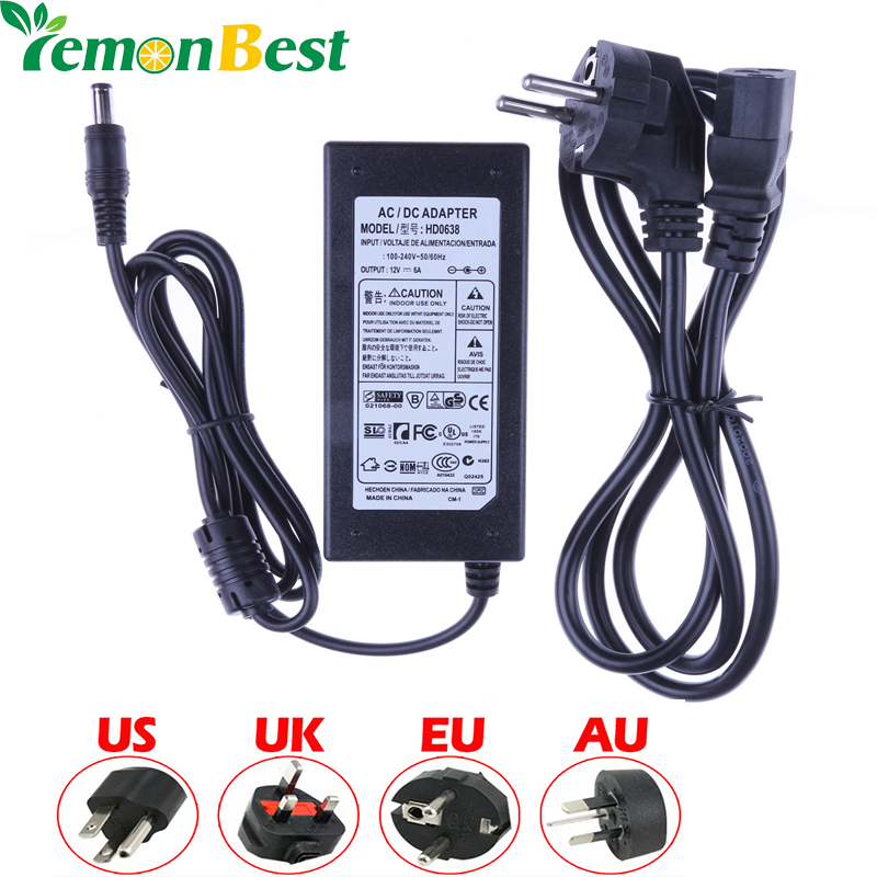

Gast #5140959
Hm,
scheinbar scheiden sich hier die Geister, ob die Leitung so stark wie
die generelle Absicherung der Steckdose sein muss, oder ob sich der
Querschnitt nach dem Verbrauch richtet. Nach dem Verbrauch wären also
die 0.5mm2 ok?
Es handelt sich nicht um einen Einbau-Trafo.
Anbei ein Bild vom "Corpus delicti"

Gast #5141161
Peter II schrieb:
> es scheint einen Mindestquerschnitt zu geben. (Scheinbar 0,75mm²)
Sieht zumindest so aus.
Es widerspricht aber der Aussage von "mm²", dass sich der Querschnitt
nach der Absicherung der Steckdose richten muss. Dann hätte das
Rasiererkabel auf jeden Fall 1.5mm².
Gast #5141229
Peter II schrieb:
> es scheint einen Mindestquerschnitt zu geben. (Scheinbar 0,75mm²) Ich
> konnte aber keine Norm finden aus der sich das rausließt.
> Damit sind die 0,5mm² nicht ok.
Weil du keine entsprechende Norm finden konntest, ist alles, was dieser
unauffindbaren Norm widerspricht also nicht ok..?
Wenn es keine Tupperware geben sollte, in die ein Schweineschnitzel nach
meinen Vorstellungen passt, gehört nach deiner Logik Tupperware also
verboten? Oder Schweineschnitzel? Oder beides?
Für dieses Netzteil sind 0,5mm² Zuleitung durchaus ausreichend. Wobei
ich allerdings Zweifel hege, dass der TE tatsächlich in der Lage war,
die mm² zu bestimmen...
Gast #5141362
Naja. Guck Dir mal den Extremfall an: Ein Massivdraht-Leiter mit 0,75mm²
Querschnittsfläche hat nicht einmal ganze 0,5mm Durchmesser.
Und sämtliche Tabellen von isolierten Netzkabeln gehen nur bis 0,75mm².
Der Schluß liegt also nahe, auch wenn ich ebenfalls nicht mit der Kopie
einer Norm aufwarten kann.
Aber nörgel ruhig an allem und an allen rum, das und der/die Dir
irgendwelche Angriffsflächen bieten könnten. (Anstatt selbst auf
Dokumentensuche zu gehen.)
BobDylan schrieb:
> Wobei ich allerdings Zweifel hege, dass
...diese Nörgeleien fachlich begründet sein sollen, und ich wiederum
einen naheliegenden Schluß ziehe: Du hattest da einfach grade schlechte
Laune.
