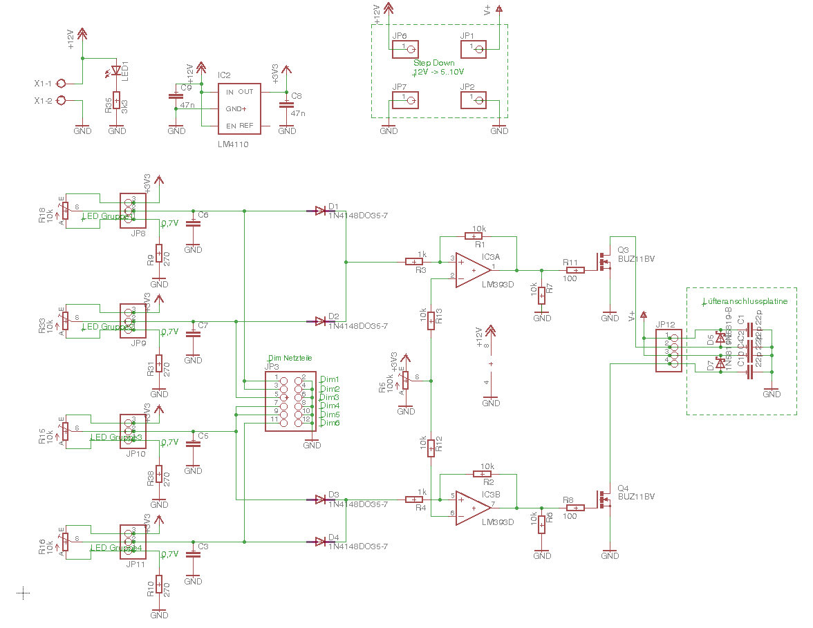

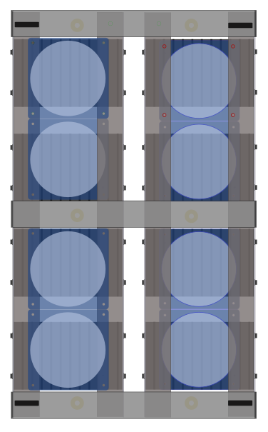

Ich baue eine LED-Leuchte. Sie besteht aus 8 gleichen Modulen mit je 35
x 3W LEDs. Die 8 Kühlkörper, auf denen die LEDs montiert sind, bekommen
je einen 120mm PC-Lüfter zur Kühlung. Die Lüfter werden mit einer
einstellbaren Spannung von 5-10V betrieben.
Die KSQ, die die LEDs versorgen, sind mit einer Spannung zwischen ca. 1V
und 3V dimmbar. Mit 4 Potis will ich die Helligkeit jewels 1/4 der LEDs
einstellen.
In der Steuerung stellt mir dazu eine 3,3V Referenzspannungsquelle die
Steuerspannung für die Dimmfunktion bereit, die ich über Spannungsteiler
auf den Dim-Eingang der KSQ gebe. Soweit sollte das eigentlich
funktionieren, mit 2 Modulen habe ich es getestet.
Die Lüfter sollen nur dann laufen, wenn die jeweils zugehörigen LEDs mit
entsprechender Leistung versorgt werden. Die Schaltschwelle soll mit dem
Trimmer R5 eingestellt werden. Jeweils 4 Lüfter sollen von einem BUZ11
geschaltet werden. Dass die nicht mehr so besoders aktuell sind, ist mir
bewusst. Aber ich habe noch eine Menge davon hier und besondere
Anforderungen werden hier ja nicht an die MOSFETs gestellt. Also kein
PWM, mit den 12V aus den beiden LM393 sollten die auch durchschalten.
Mich würde nun interessieren, ob meine Schaltung so funktionieren kann.
Möchte jemand was dazu sagen? Ja, ich halte auch Kritik aus, wenn sie
nicht gerade sachlich ist. ;)

Ich weiß nicht, wie hochohmig deine Potis sind, aber ich würde die
Widerstände für die Komparatoren mal so um den Faktor 10 höher wählen.
Das Verhältnis 10:1 wäre aber ok?

Die LM393 haben Open-Kollektor und brauchen einen Widerstand nach +12V,
damit der Ausgang mal hochgeht.
Ich würde mir kein High Power Stroboskop hinhängen.
Die Abblockung der V+ ist so gut wie nicht vorhanden. Lüfter sind auch
nur Motore und können die Versorgung stören. Also schon mal einen
Reservoir Elko vorsehen, der auch ruhig 470µF haben kann.
