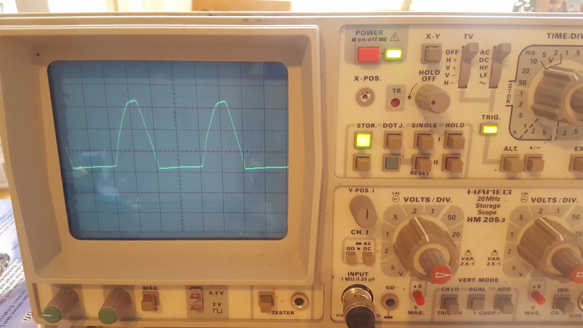

Bearbeite momentan eine Regelungsaufgabe, messe dazu den Strom eines
Asynchronmotors und will ihn auf einem µC erfassen.

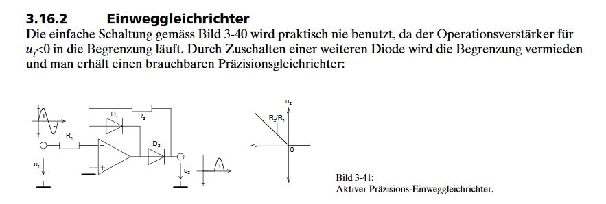

Der Stromsensor (LEM LA 55P) treibt den Messstrom (1:1000) durch einen
Messwiderstand an dem ich dann eine Sinusförmige Wechselspannung
anliegen habe (Bereich ca. +-4 V). Um diese Gleichzurichten hab ich
folgende Gleichrichterschaltung verdrahtet (siehe Anhang) und greife die
Spannung am Messwiderstand ab. Problem ist, dass ich einen Offset habe,
der je nach belastung ziemlich hoch ist (siehe Foto). Die Spannung am
Messwiderstand bleibt davon unbeeinflusst. Habe auch schon ähnliche
Einweggleichrichterschaltungen verdrahtet, mit demselben Ergebnis. Als
OPV habe ich von Analog Devices den OP275. Mit R1 = R2 = 10k und Dioden
1N 4002.
Weiß irgendwie grad nicht so recht weiter und würde mich sehr freuen
wenn mir jemand auf die Sprünge helfen würde!
Viele Grüße!
OP
ok super das war das problem, danke für den tipp!!
ich glaub da hat ich nen denkfehler, theoretisch ist ja kein
gleichspannungsanteil dabei aber das weiß ja das oszi nicht xd
dann schiebt das oszi auf ac kopplung den mittelwert des signals auf
gnd?
> gnd?
Klar ist in der gleicherichteten Spannung ein Gleichspannungsanteil
dabei, sonst wär es ja kein Gleichrichter. Und diesen Gleichanteil
filtert die AC-Kopplung weg, so dass in der Anzeige eine Wechselspannung
übrig bleibt. Was gleichbedeutend ist mit deiner Beschreibung: der
Mittelwert des angezeigten Signals liegt bei GND.
