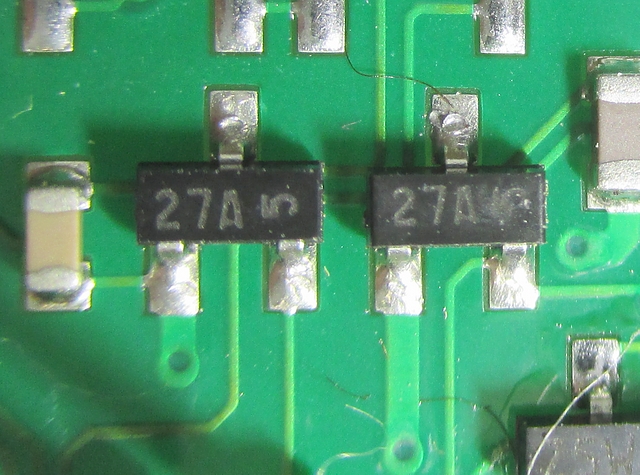

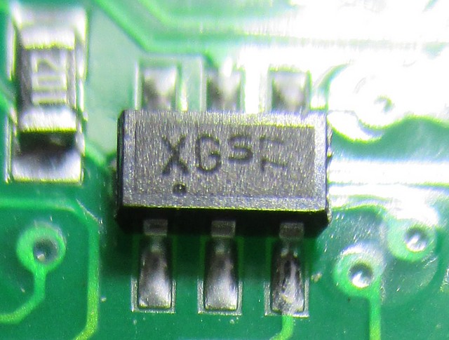

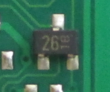

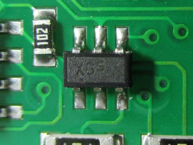

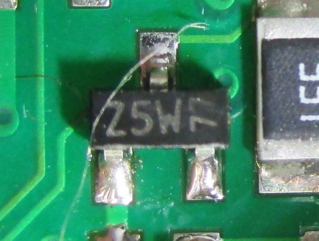

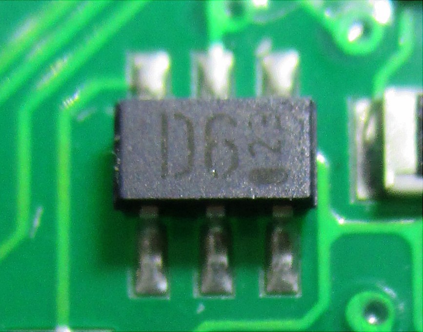

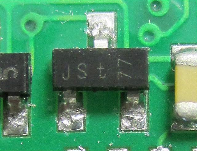

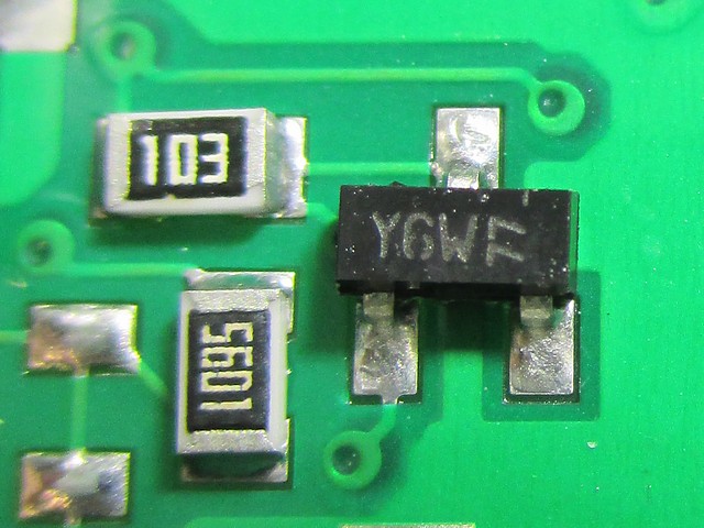

Folgende Bauteile konnte ich nur zum Teil identifizieren, bzw. bin mir
mangels Erfahrung noch unsicher ob ich es richtig getroffen habe:
Bild => (Gehäuse) Hersteller/Bezeichnung (Funktion)
26.jpg => (SOT-23) Galaxy DTC144ECA (NPN-Transistor)
27A.jpg => (SOT-23) UTC ZD27 (27V Z-Diode)
D3.jpg => (SMT-6) Rohm D3 (PNP/NPN-Transistor-Paar)
D6.jpg => (SMT-6) Rohm D6 (PNP/NPN-Transistor-Paar)

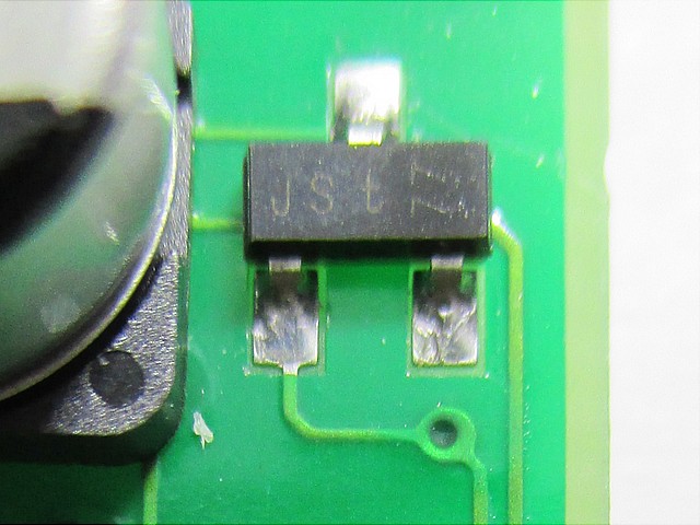

JSt.jpg, JSt_2.jpg => (SOT-23) ON Semi BAS21LT1 (Clamping Diode?)
Y6W.jpg => (SOT-23) NXP BZX84-C18 (18V Z-Diode)
Z5W.jpg => (SOT-23) NXP BZX84-C6V8 (6,8V Z-Diode)
XGs.jpg, XGs_2.jpg => ???
Herausgefunden was es genau ist ?
meine Diode hat die Bezeichnung Jst 79
kannst du mir weiterhelfen ?
von g. grooves (Gast)
Philips BAT21  <- da klicken
> 15.09.2017 08:26: Bearbeitet durch User
Shit,  BASSSSSSS Philips BAS21, sorry :|
TYPE NUMBER MARKING CODE (1)
BAS19 JP∗
BAS20 JR∗
BAS21 JS∗
Note
1. ∗ = p: Made in Hong Kong.
∗ = t: Made in Malaysia.
∗ = W: Made in China.
von Michael B. (laberkopp)
BCR523U
http://www.infineon.com/dgdl/Infineon-BCR523SERIES-DS-v01_01-en.pdf?fileId=db3a30431428a3730114407c929c0309
Aber ob das nach 5 Jahren noch interessiert ?
