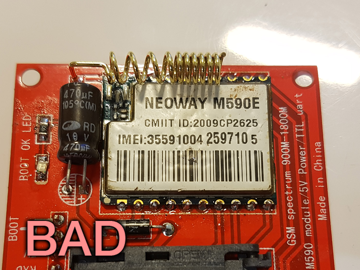

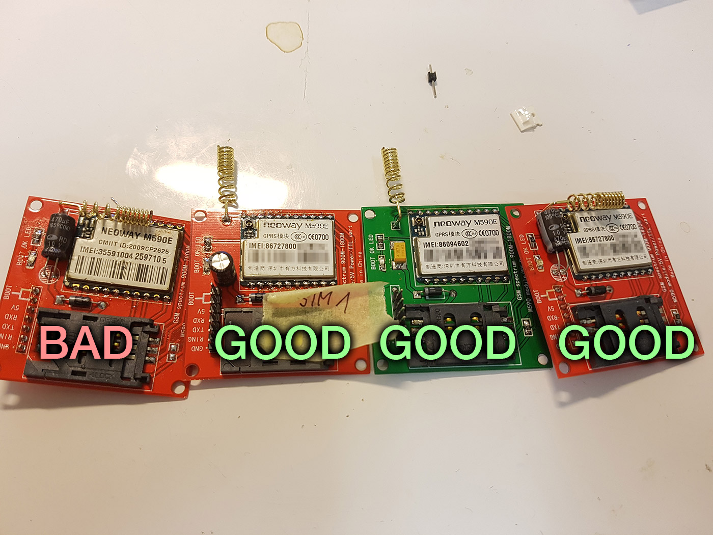

Offenbar gibt es Muster bei den defekten NEOWAY M590E Modulen.
Habe heute wieder 2 bekommen, eines geht, eines wird heiss.
Bisher alle defekten Module das gemeinsam:
- Fehlende Antennenbuchse
- IMEI beginnt mit 35...
Die guten Module hatten immer:
- Antennenbuchse
- IMEI beginnt mit 86...
How to spot a defective NEOWAY M590E GSM module.
I received 2 modules today, one works, one gets just hot.
So far all defective modules had in common:
- missing antenna connector
- IMEI starts with 35...
The good modules always had:
- antenna connector
- IMEI starts with 86...
It seems, that the module have been desoldered in a
different process or something, leading to failures.

Hier nun  Bilder, die den Unterschied zwischen den 35xxx und 86xxx
Modulen verdeutlichen.
Some pictures that show the difference between the 35xxx and 86xxx
modules.
