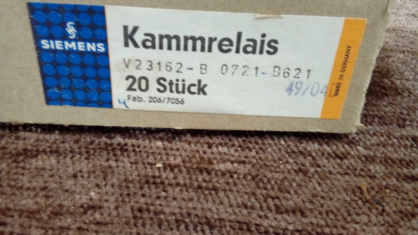

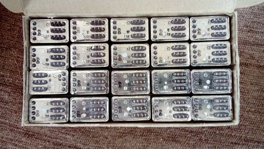

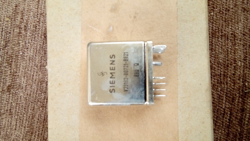

Wer kennt diese Relais und kann mir etwas über deren Verwendung und
deren Preis nennen. Habe 20 Stück. Sind ungebraucht. Im Netz finde ich
nichts.
Merci für Eure Hilfe.

Ich kenne solche Relais mit einer typischen Kontaktbelastbarkeit
von ca. 150V und 2A. Falls es Goldkontakte sind, deutlich weniger.
Da sie hermetisch verschlossen sind, dürften die Kontakte auch
nach vielen Jahrzehnten noch in Ordnung sein. Die Spulenseite
lässt sich ja leicht selbst ausmessen. Im Vergleich zu "modernen"
Relais würde ich sie aber allerdings eher als "Allerweltsrelais"
bezeichnen.

http://docs-europe.electrocomponents.com/webdocs/0703/0900766b80703566.pdf
Dort steht alles drin, außer der Kontaktsatz B621. Aber immerhin ist
B6** beschrieben, und das genaue Schaltzeichen mit Anschlußkennzeichnung
**21 kann man ja ausmessen.
von Inetwa (Gast)
Den Kontaktsatz gibt es auch nicht, das ist ein Zahlendreher.
Der Kontaktsatz 612 ist in der Tabelle von SBS zu finden.
Muss man nicht, das ist auf der Metallkappe aufgedruckt.

?  24V  | Schalt. ~30V,200mA
Heutzutage wenig attraktiv dazu kommt die Mechanik, Sockel verdoppelt
fast den Preis und ohne elende Fummelei :)
Entweder sinds sechs Schliesser/Oeffner oder vier wechsler mehr geben
die Anschluesse ja nicht her. Und weshalb sollte das ein Dreckfuhler
sein, nicht alle ehem. lieferbaren Varianten sind in den
Siemens-Relaisbuechern auch aufgefuehrt.
