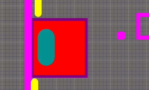

Ich habe eine Micro-USB Buchse welche im Footprint ein Pad hat innerhalb
welches sich ein Loch befindet. (Siehe Anhang).
Sowohl das Loch als auch das Pad habe ich auf No Net gestellt. Trotzdem
zeigt mir der DRC einen Kurzschluß zwischen den Pads an.
Was kann ich da tun?
Was hast Du genau gemacht und welche Rule spricht an?
Wenn Du zwei Pads übereinander legst dann schreit der halt wenn man Ihm
den Mund nicht verbietet. Üblicherweise wird ein Pad so gestaltet dass
es genau die Form hat. Notfalls verwendet man Polygone oder Fills um das
Pad dann anders auszugestalten (gibt es auch Anleitungen für im
Internet).
USB-Buchse Langloch, kannst Du auch ein Rundes dafür nehmen.

Das geht folgendermaßen:
klicke im PCB-Tool auf Design-->Netlist-->Configure Physical Nets -->
Execute.
Dann geht es. Netze die auf No Net stehen dürfen nicht verbunden werden.
