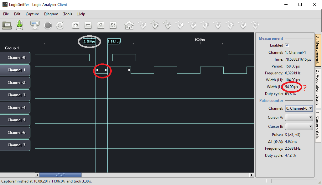

mein Projekt ist ein K-line OBD Sniffer. Ich möchte die Bytes lesen die
Übertragen werden, dafür nehme ich einen Arduino Nano Clone.
Es handelt sich also um einen ATMega328p. Zur Programmierung nutze ich
das Ardunio Studio.
Die Baudrate des K-Line-Bus liegt bei 10400 Baud, ich habe nun zu
Testzwecken eine TTL UART USB Stick mit CP2101 auf 9600 Baud eingestellt
und sende ein Signal mit Druck der a-Taste und versuche dieses nun mit
dem Arduino zu messen. Jedoch kommt dabei nicht immer das richtige
Ergebnis raus.
Um nun zu überprüfen woran es liegt, habe ich einen Logicanalyzer eines
Bekannten geliehen, um zu schauen was der Timer so macht.
Dabei kommt raus, dass der Timer schon bei Aktivierung einen Interrupt
wirft. Was mir nicht einleuchtet, da er erstmal loszählen soll. Das er
28µs benötigt um loszulegen stört mich nicht. aber dass der erste
Timerlauf nur 54µs dauert, an Stelle von 104µs, verwundert mich sehr.
Woran kann das liegen?
Ergebnis siehe Anhang.
Erklärung zum Bild:
Kanal 0 ist das Signal vom UART Stick
Kanal 1 das alternierende Debugsignal des Arduino
