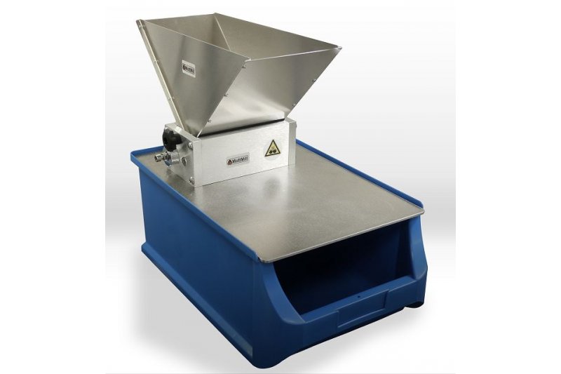

ich möchte den Inhalt eines Kanisters kontinuierlich beim befüllen
wiegen.
Eine normale Plattformwage möchte ich nicht darunter stellen, da der
Kanister eine Waage integriert haben soll (an der Unterseite)
Ein ähnliches Prinzip findet ihr im Anhang. Unten eine Schäferbox (hier
ist es bei mir ein Kanister).
Meine Idee ist es, entweder an der Unterseite "4x Personen Wägezelle" zu
verbauen
http://www.ebay.de/itm/like/192225996832?chn=ps&dispItem=1
oder an der Oberseite zwischen der Malzmühle und der Platte die
Wägezelle (Brücke) zu integrieren.
https://www.bosche.eu/waagenkomponenten/waegezellen/plattform-waegezellen/plattform-waegezellen-h10a
Bei der Messung habe ich die Befürchtung, dass ich an zwei Punkten
(links / rechts) eine Wägezelle verbauen muss?!
Habt jemand da Erfahrungswerte, die er mit mir teilen kann?
