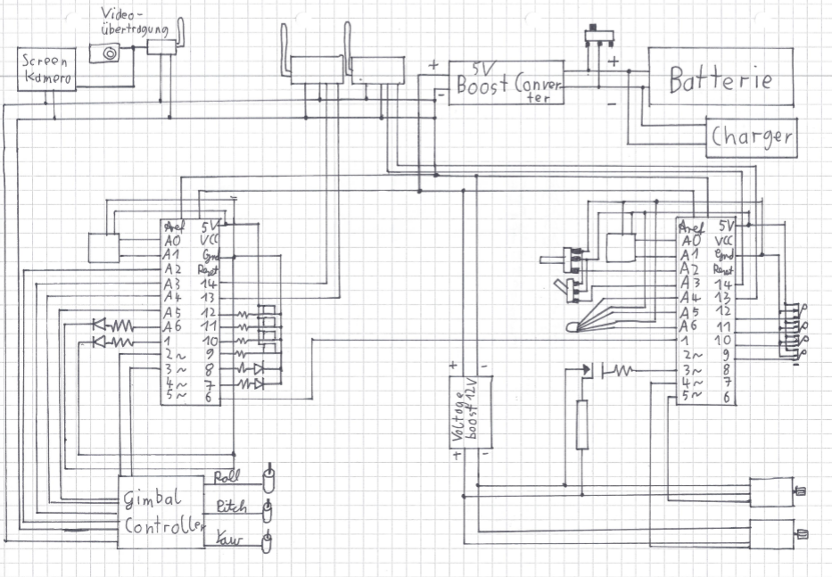

Alle DIY Gimbals die ich bisher gesehen habe haben keine Steuerung und
das möchte ich ändern. Das Bild enthält die Zeichnung. Problem: Ich habe
noch nie vorher mit einem Arduino gearbeitet. Ich denke, dass ein
Arduino nicht schnell genug sein wird, weil sehr viele Werte gleichzeitg
gesendet werden. Deswegen wollte ich zwei Arduinos benutzen(MKR Zero
oder MKR 1000). Der Gimbal controller wird ein Storm32 sein. Man kann
normalerweise mit 4 Buttons verschiedene Modi aktivieren und zwei PWM
Signale für die Steuerung benutzen. Die 4 LED's sind dafür da zu
Signalisieren welcher Modus aktiviert ist. Die eine RGB LED wird den
Ladezustand anzeigen. Das Potentiometer wird die Helligkeit des LED
Streifens regulieren(am Transistor). Die vier Limit Switches werden
dafür da sein um das Ende beim Fokus,Zoom anzuzeigen. Der eine Schalter
am Arduino wird beeinflussen, ob das Gimbal Ferngesteuert werden darf.
Die beiden Kästchen sollen die Joysticks darstellen. Einer ist für die
Kontrolle über das Gimbal und der andere kontrolliert die beiden Servos
für den Zoom und Fokus. Ein Fehler ist in der Zeichnung nach dem 5v
Boost Converter sind beide Striche am Minuspool. Ich stelle diesen
Artikel in das Forum um zu fragen, was ich besser machen kann oder was
ich falsch gemacht habe. P.S. Fernbedienung kommt später.

Simon D. schrieb:
> Ich denke, dass ein
> gesendet werden.
Dann solltest Du das einfach mal ausrechnen.
Wieviel kB/s an Daten braucht denn so ein Gimbal?
Muß irgendwas in Echtzeit berechnet oder geregelt werden?
Wenn es nur um manuelle Steuerung geht, dann reicht ein Arduino locker.
Der Mensch ist schnarchlahm gegenüber jedem MC.
OP #5148708
Das Problem ist, dass der Arduino MKR zero oder 1000 schnell genug wäre,
aber nicht genügend Anschlüsse hat und der Arduino Mega zu langsam ist.
Und da die beiden Arduinos zusammen 40mah verbrauchen ist es mir egal,
ob ich jetzt 2 Arduinos benutze oder mit SPI die Ports erweiter. Ich bin
nämlich noch Anfänger.
Storm32 ? also das hier http://www.olliw.eu/storm32bgc-wiki/Main_Page
Du Möchtest ernshaft ZWEI Adruino COntroller verwenden um einen
STM32 Controller zu steuern ? Bin mit beim Kurzen Üverfielgen sicher
das due deine Wünsche one Probleme in noch in den Controller mit
einbringen kannst...
Darüberhinaus..
http://www.olliw.eu/storm32bgc-wiki/How_to_install_and_use_a_joystick
Warum nicht einfach einen Joystick anschließen ?

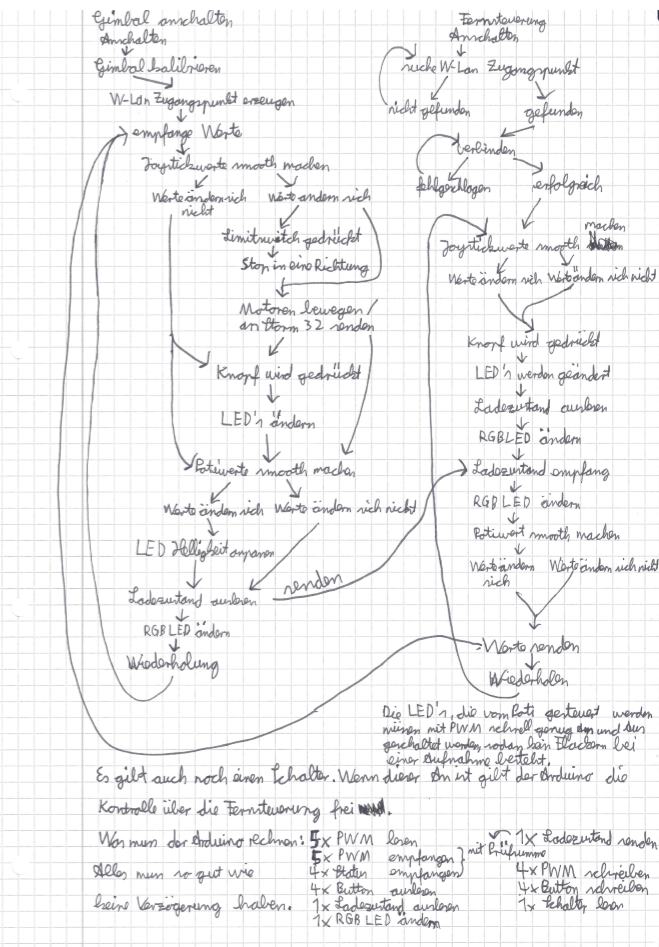

Ich habe jetzt mal meine Ideen für die Programmierung zusammengefasst
und bin mir sicher, dass der Arduino Mega das nicht schnell genug
verarbeiten kann. Außerdem verbraucht der Arduino Mega ca. 200mah und
beide Arduino mkr 1000 zusammen unter 40mah. Denn ich fokusiere mich bei
dem Gimbal auf die Funktionen und die Laufzeit. Nicht wundern wegen der
Zeichnung. Die Fernbedienung soll den Akkuzustand des Gimbals und der
Ferbedienung anzeigen. Ja ich habe gemerkt, dass das ein Kurzschluß
verursachen wird und habe es ausgebessert. Ich nehme als Killswitch so
einen: http://www.ebay.com/itm/191221662060?rmvSB=true Habt ihr noch
irgendwelche Überlegungen bzw. Verbesserungen?
> verarbeiten kann.
Wie gesagt, alle Ein-/Ausgaben für den langsamen Menschen lassen jeden
MC zu >90% der CPU-Zeit schlafen. Wenn nicht, dann hat man es falsch
programmiert.
Ein ATmega2560 verbraucht ~20mA bei 16MHz und 5V bzw. ~6mA im Idle.
Ich schreib Dir natürlich nicht vor, was Du zu nehmen hast. Ich sage
nur, was dicke ausreichend ist.
OP #5158243
Ich möchte auf jedenfall dei möglichkeit habe das Gimbal manuell wie
auch über eine Ferbedienung steuern können. Außerdem werde ich in der
Zukunft noch Modi hinzufügen wie: Schnell/Smooth bewegung, drehe dich
gleichmäßig nach links/rechts und ähnlichens. Ich mache das
hauptsächlich, damit ich nacher noch Möglichkeiten offen habe.
