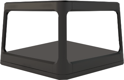

Das Bild im Anhang soll ein würfelförmiges Gehäuse mit 50cm langen
Kanten darstellen.
Sowohl die 4 nach oben verlaufenden Kanten, als auch die Ober- und
Unterseite des Modells sind hohl und bieten Platz für entsprechendes
Innenleben und Verkabelung.
Die Oberseite ist in etwa 5cm, die Unterseite in etwa 10cm hoch und die
Kanten sollen an ihrer dünnsten Stelle etwa 2,5cm dick sein.

Normalerweise stellt man Kunststoffteile per Spritzguss her aber bei der
schieren Größe deiner Teile werden alleine die Formen schon im
ordentlichen fünfstelligen Bereich sein. Von modular sehe ich nichts.
Sind denn die vier Seitenteile wenigstens von Deckel und Boden abnehmbar
oder soll das ein monolithischer Block sein?
Ein 3D-Drucker macht durchaus Sinn bei komplexeren Formen aber ich kenne
keinen der 50x50x50cm Druckvolumen hat. Außerdem sind solche Dinger
relativ langsam. An so einem Teil würde der locker mehrere Tage drucken.
Wenn du mit dem 3D-Drucker ABS drucken kannst, dann kannst du auch
relativ einfach Teile stückeln. ABS lässt sich nähmlich mit Aceton sehr
gut kaltverschweißen.
Theoretisch geht das mit einem Prusa i3 aber rein praktisch ist es sehr
schwierig, weil gerade flache Teile mit großer Fläche sich thermisch
extrem verziehen können und sich dann vom Druckbett ablösen etc. Da
braucht es eine sehr gute Haftung zum Druckbett, welches eine
ordentliche Heizung hat, die mit einem ordentlichen Netzteil befeuert
wird. Das bekommst du bei den China-i3s für 150€ so jedenfalls nicht
"out of the box".
Wie schon richtig geschrieben, alleine dein Werkzeug für Spritzguss wird
bestimmt schon 15k kosten, selbst wenn du's relativ günstig kriegst. 1
Stück kostet dann halt nur noch 5€, also rentiert sich das schon ab ein
paar hundert/tausend Stück. Das weißt nur du, ansonsten: 3D Drucken.

SLS ist das Stichwort, damit kann man sogut wie alle Formen sehr gut
drucken und schaut dannach sehr schön aus. Toleranzen halten sich i.d.R.
auch im Rahmen und sooo viel teuerer ist es auch nicht. Hab grade bei
https://www.rapidobject.com/ geschaut, da darf die kürzeste Seite leider
nur 38cm sein :/ Es gibt aber ja noch 1000 andere 3D Dienstleister, ich
hatte für mein Gehäuse (12x8x10cm), aber ca. 20€ bezahlt, aufgeteilt in
Ober- und Unterseite.
Wenn du einen Dienstleister findest, kannst dich schonmal auf 300€ pro
Stück einstellen. Dafür hast das dann am Stück, mit wenig Toleranzen.
Bei dem, was du willst, bietet sich am ehesten Vakuumtiefziehen an. Das
kannst du mit Hobbymitteln und Hobbybudget machen. Drucken wird ätzend,
da sehr viel Material verbraucht wird und das Bauteil sehr groß ist. Die
Beauftragung eines Dienstleisters halte ich für ausgeschlossen, da die
Maschinen sehr lange laufen müssen und das Produkt somit sicher mehrere
hundert Euro kosten wird.

Egal welches gewünschte Material und Stabilität (sieht ja aus, als ob
man drauf sitzen kann oder etwas draufstellen können soll), PVC oder ABS
oder PC+ABS wird man das Objekt aus Plattenware biegen und dann die
Teile verkleben und glatt verschleifen
http://www.apra-plast.de/
> 2. Will ich bis zu 10 Modelle herstellen und jeweils verschiedene kleine
> Änderungen vornehmen, lohnt es sich über den Kauf eines eigenen 3D
> 'do-it-yourself' Druckers nachzudenken
Ein 50x50x50 cm 3D Drucker ? You must be kidding.
Und dann noch die Form: 95% nur Stützmaterial verdrucken.
> 3. Ich kann mir vorstellen, dass für ein solches Projekt ab
> Produktionsmengen von ein paar hundert Teilen dasselbe Verfahren
> angewandt werden sollte, wie für
> Bildschirm-/Drucker-/Spielekonsolengehäuse.
> Verwenden die großen Hersteller dabei immer Spritzguss?
Jein. Bildschirm/Drucker/Spielkonsolen sind immer Spritzguss, aber
grosse billige Objekte wie Trittschemel (so sieht deines aus) oder
Wannen sind oft mit nur einseitiger Form im Vakuum tiefgezogene Platten
oder aufgeblasen (Bobbycar). Eventuell würde man dein Teil wegen der
hohlen Stützen aus 2 so vakuumtiefgezogenen Teilen zusammenkleben.
> Um was für einen Kunststoff handelt es sich dabei meist genau?
Je nach Abwendung, deines sieht nach ABS+PC aus. Vakuum meist PE.

Sicher, eine Spritzgussform für ein 50x50x50cm Teil wird 90x90x90cm
gross sein, 6 Tonnen wiegen, und mit den zumindest 8 Schiebern die die
Hohlräume freihalten und erst rausgezogen werden vor dem ausformen so um
100000 EUR kosten.
> Wenn ja, wie lang sollten die jeweiligen Seitenlängen der Einzelteile maximal
sein?
Man würde wohl die 4 Stützen (eventuell identisch) anfertigen und Boden
und Deckel getrennt und es dann zusammenschnappen. Macht 3 Formen aber
sicher noch immer 50000 EUR.

ProtoLabs bietet kein FDM an, mindestens PolyJet musst du da nehmen, mit
entsprechender Wanddicke wegen der Stabilität. Geschätzt 5000 EUR, aber
man kann dort einfach nachfragen mit deinem CAD-Modell.
https://3faktur.com/3d-druck-service/3d-druck-kosten-preise/#1460456522434-92747a8f-1122
Die Frage ist halt, wie Scheisse die Oberfläche sein darf, schnell
drucken heisst meist nicht sauber drucken.
