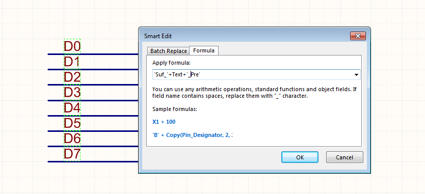

#5148775
Im Inspector bei der Eigenschaft Text ganz rechts auf die drei Punkte
'...' - Unter Formular so etwas wie 'Suffix_'+Text+'_Präfix' eingeben.
MFG
PS: in der SCH List geht das über Smart Edit
PPS: Über den Copy Befehl kann man die anderen Eigenschaften auch
verarbeiten und sogar rechnen. Hat nix mit der Frage zu tun aber
spasseshalber mal als Formel 'X1 mal Y1 ='+copy(X1*Y1,1,9) oder
Text+'_'+Font eingeben.

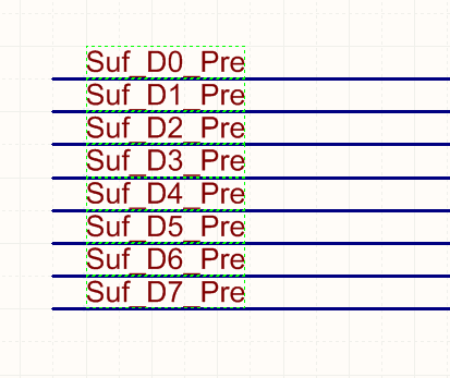

Gast #5149598
> Punkte
> MFG
Danke für die Rückmeldung!
Leider klappt das mit 'Suffix_'+Text+'_Präfix' nicht, denn dann heißen
alle markierten Netze identisch 'Suffix_'+Text+'_Präfix'.
