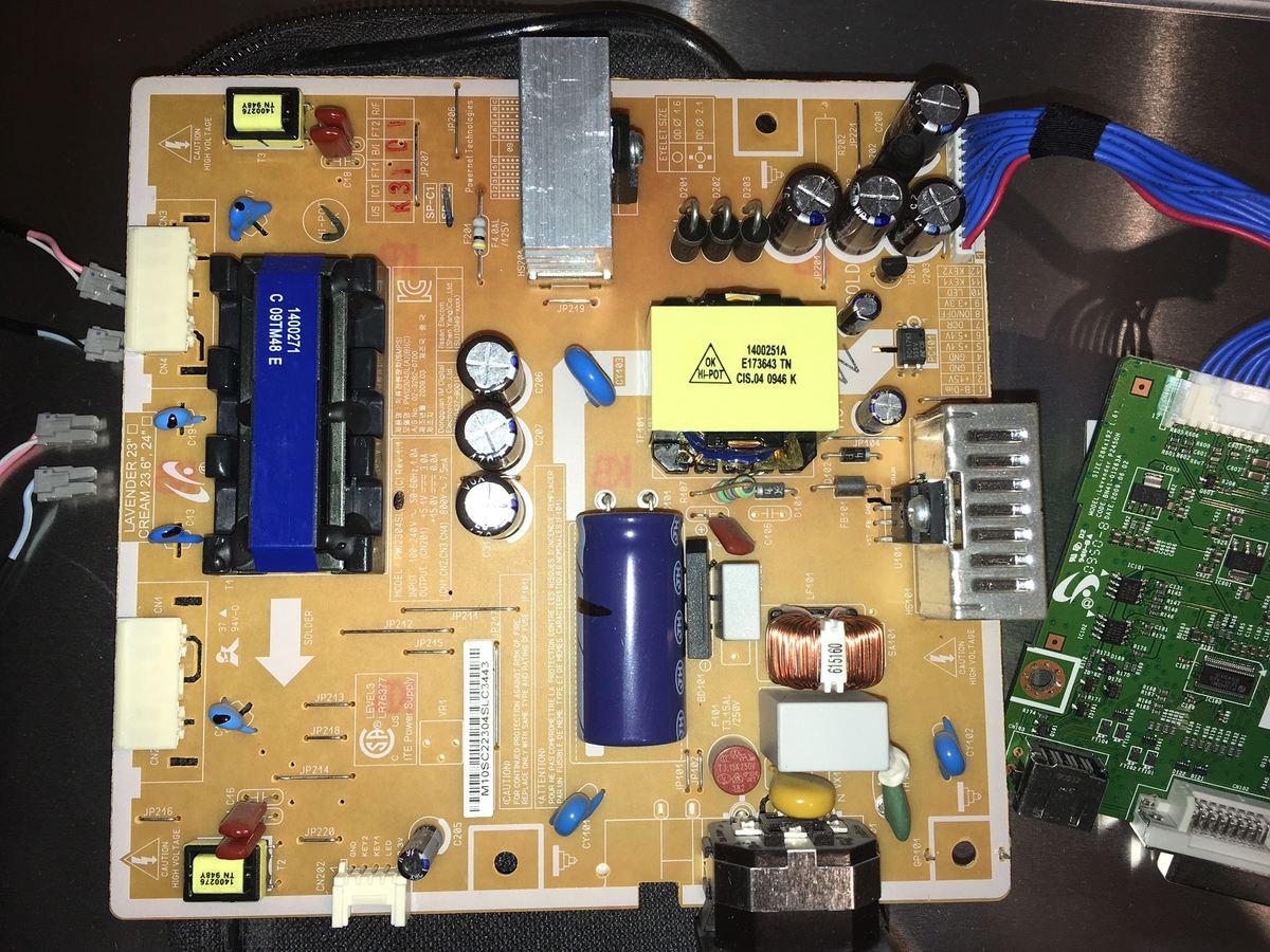

ich habe ein Problem mit meinem Samsung Syncmaster P2450. Und zwar geht
dieser direkt nach dem Einschalten wieder aus. Es wird kurz die Quelle
auf dem Monitor angezeigt (komischerweise wechselt er hier immer
zwischen HDMI/Analog/VGA durch) und schaltet sich dann sporadisch nach
ein paar Sekunden wieder für einem Moment an. Die Power-LED, sowie die
Bedienungsleds für die Touchsenosren bleiben allerdings die ganze Zeit
an... Nach kurzer Recherche habe ich dann auf Verdacht alle Elkos auf
dem Netzteil getauscht. Leider hat das überhaupt nichts gebracht, das
Problem ist immer noch da. Ein Problem mit der Hintergrundbeleuchtung
kann ich auch ausschließen, da ich auch mit einer Taschenlampe nichts
auf dem Monitor erkennen kann.
Ich bin mittlerweile mit meinem Latein absolut am Ende, würde den
Monitor aber gern retten... Hat sonst jemand eine Idee was es sein
könnte?
LG Benedikt

C13 und C17 sehen dunkler aus als die anderen kleinen blauen
Kondensatoren.
Vermutung: Die HV Erzeugung für die Beleuchtung wird diagnostiziert
(Hühnerfutter auf der Unterseite?) und das Panel abgeschaltet, wenn HV
kaputt. Dann Neustartversuch.
mfg mf

Es könnte eine Abart des bekannten Samsung Fehler 'Not Optimum Mode
Recommended resolution: 1280x1024 60Hz' sein, bei dem ein 'Novatek'
Scaler Chip das Problem ist:
http://www.monsieurmaggot.com/Samsung.html
Der Monitor erkennt das Eingangssignal nicht richtig, was bei dir auch
der Fall zu sein scheint.
Überprüfe mal, ob in deinem Monitor auch dieser Chip verbaut ist.

Hey Zusammen,
danke für eure Tipps. Hatte heute wieder Zeit den Monitor anzuschauen
und an einen PC anzuschließen. Ein kurzer Test hat ergeben, dass kurz
nach dem anschalten der Monitor kurz angeht und nach etwa einer Sekunde
die Hintergrundbeleuchtung abstellt. Das Bild ist also dennoch zu sehen,
allerdings sehr dunkel. Hatte mich also in meinem ersten Post geirrt.
Hat jemand eine Idee woran das liegen könnte? Würde es etwas bringen den
Inverter Trafo zu tauschen?
LG

Stimmt, war auch mein erster Gedanke. Ich hab auf Verdacht alle
getauscht... Hat leider nichts gebracht.
Ich vermute, dass irgendetwas mit dem Hintergrundbeleuchtungstreiber
nicht stimmt. Ich meinen die Röhren sollten ja einwandfrei
funktionieren, wenn sie bei jedem Einschalten kurz aufleuchten oder? Was
könnte da am ehesten kaputt gehen?
Nicht unbedingt. Die Inverter arbeiten mit einer Sicherheitsschaltung,
die bei Röhrenfehlern, z.B. zu hohe Stromaufnahme oder Totalausfall, das
Backlight abschaltet. Verbrauchte Röhren erkennt man gut an einem
deutlichen Rotstich. Ausgefallene Röhren sind nicht immer erkennbar,
wenn der Monitor mit mehreren bestückt ist. Im Zweifelsfall einen
billigen externen Inverter besorgen und die Röhren damit testen.
