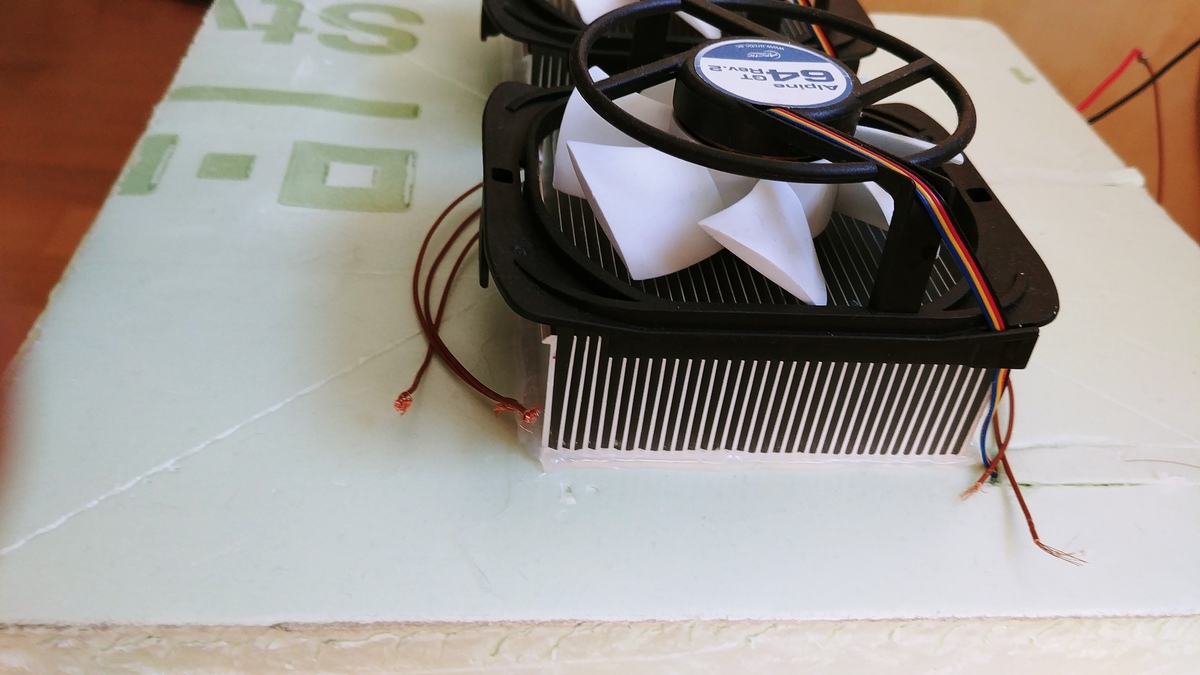

Und zwar hatte ich mir überlegt, einen kleinen Peltier-Kühlschrank
selber zu bauen. Dafür habe ich mir nun schon ein Gehäuse aus ca. 2cm
dickem Styrodur gebaut. Nachdem Ich 2 Peltier Elemente inklusive 2
Kühlkörpern aus Aluminium (ca. 80x80x30mm) und zwei Lüftern eingebaut
habe um die wärmere Seite gut zu kühlen, habe ich festgestellt, dass die
Kühlkörper dennoch relativ warm wurden und ich auf Dauer ungefähr eine
Innentemperatur von 19°C (292K) erreichen konnte. Da mein Ziel eine
Innentemperatur von ca. 5°C ist, wollte ich nun mal nachfragen ob es
womöglich an der Dimensionierung der Kühlkörper liegt, dass ich nicht
meine gewünschte Temperatur erreiche. Angeschlossen habe ich die
Elemente und Lüfter an ein 400W Netzteil.

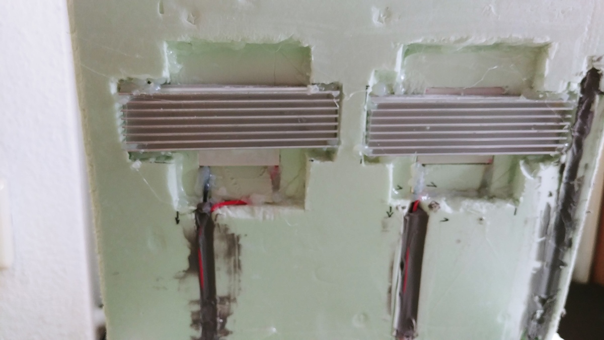

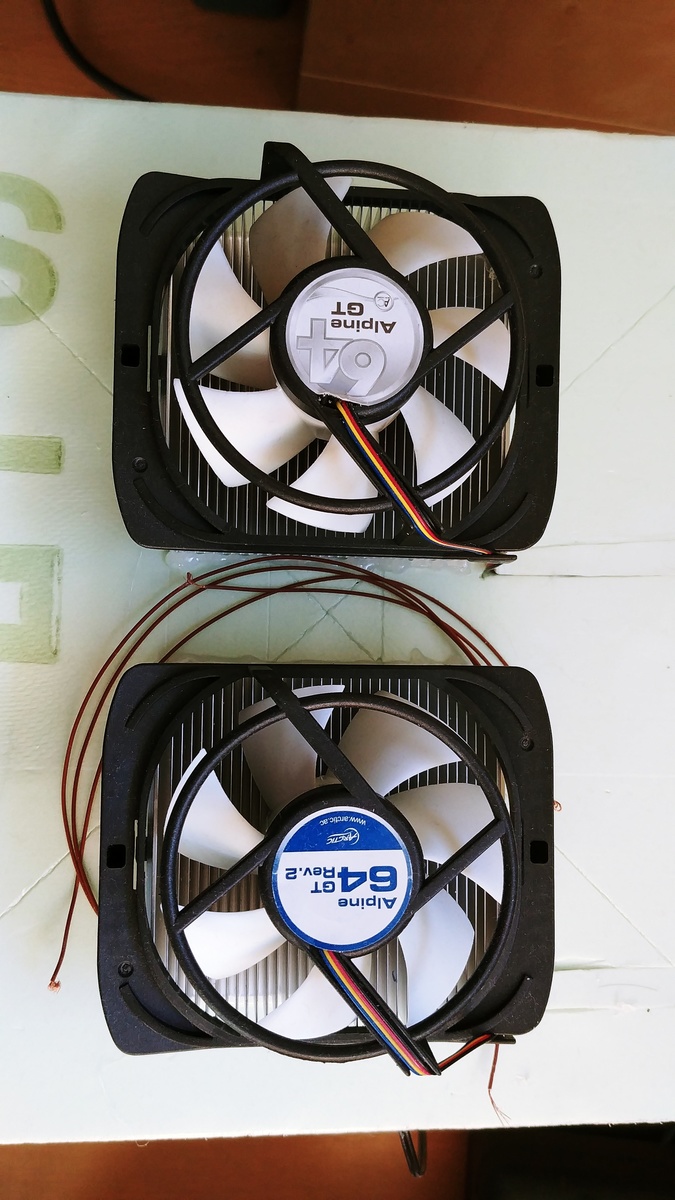

OP #5151293
erstmal Danke für die vielen Antworten.
Um meinen Aufbau besser darstellen zu können sind hier einmal ein paar
Fotos.
Die Temperatur der Kühlkörper kenne ich leider nicht allerdings war es
mir bisher erst möglich den Raum auf ungefähr 19°C runterzukühlen.
Danke im Voraus
Viele Grüße
Tobias

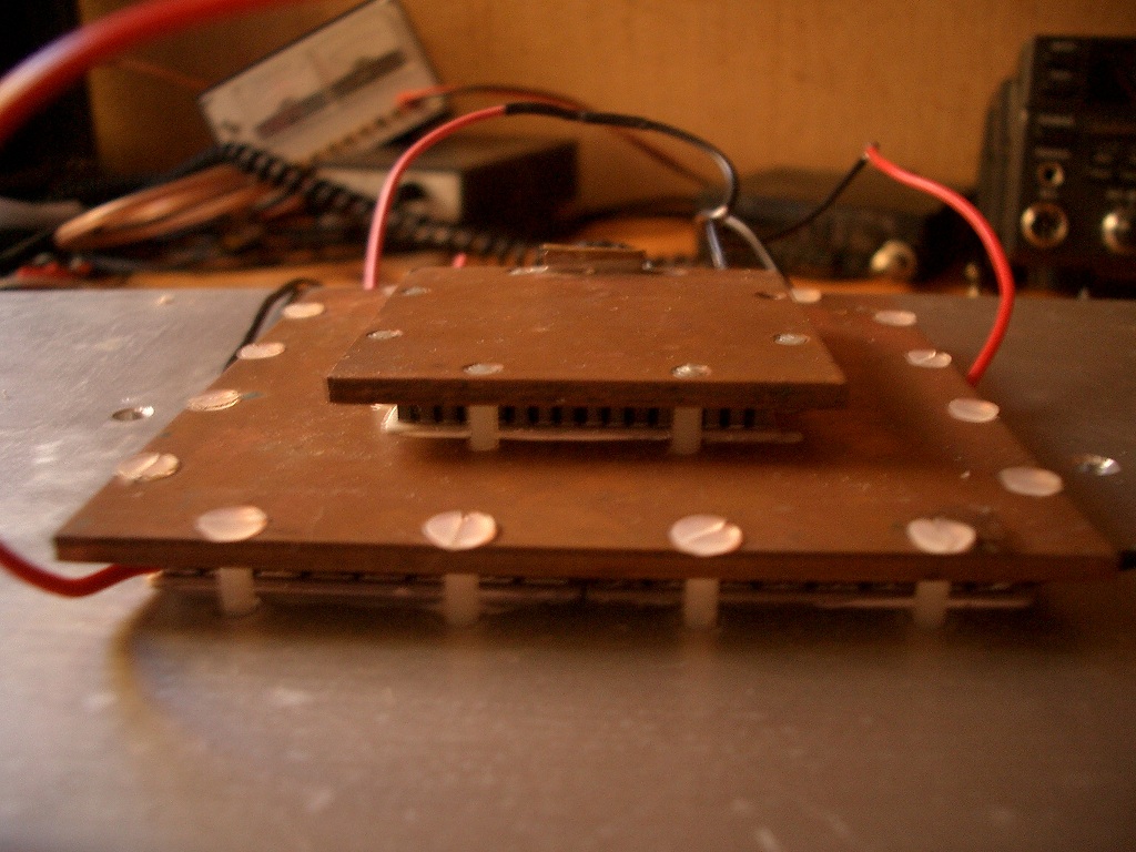

Rein theoretisch könnte man mit zwei hintereinander angeordneten
Peltierelementen eine größere Temperaturdifferenz erzielen - aber eben
nur theoretisch, denn das wärmere Element müßte dazu nicht nur die vom
kälteren gepumpte Wärme weiterpumpen, sondern obendrein auch noch die
Verlustwärme des kälteren mit wegpumpen, weswegen das wärmere Peltier in
solchem Falle regelmäßig überlastet ist.

Das funktioniert auch praktisch, sogar mit mehr als 2 Peltierelementen.
Dass die nicht alle gleich groß sein sollen, versteht sich aber von
selbst.
Ist eine wunderbar vibrationsarme Möglichkeit um Sensoren, etwa in
Wärmebildgeräten, zu kühlen.

Weswegen das wärmere Peltier auch i.A. größer ist. Früher gabs bei
Conrad (Ich meine, es war Conrad, aber keine Garantie) sogar verschieden
große aufeinandermontierte Peltierelemente.

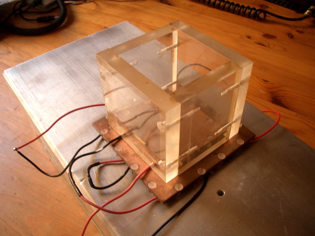

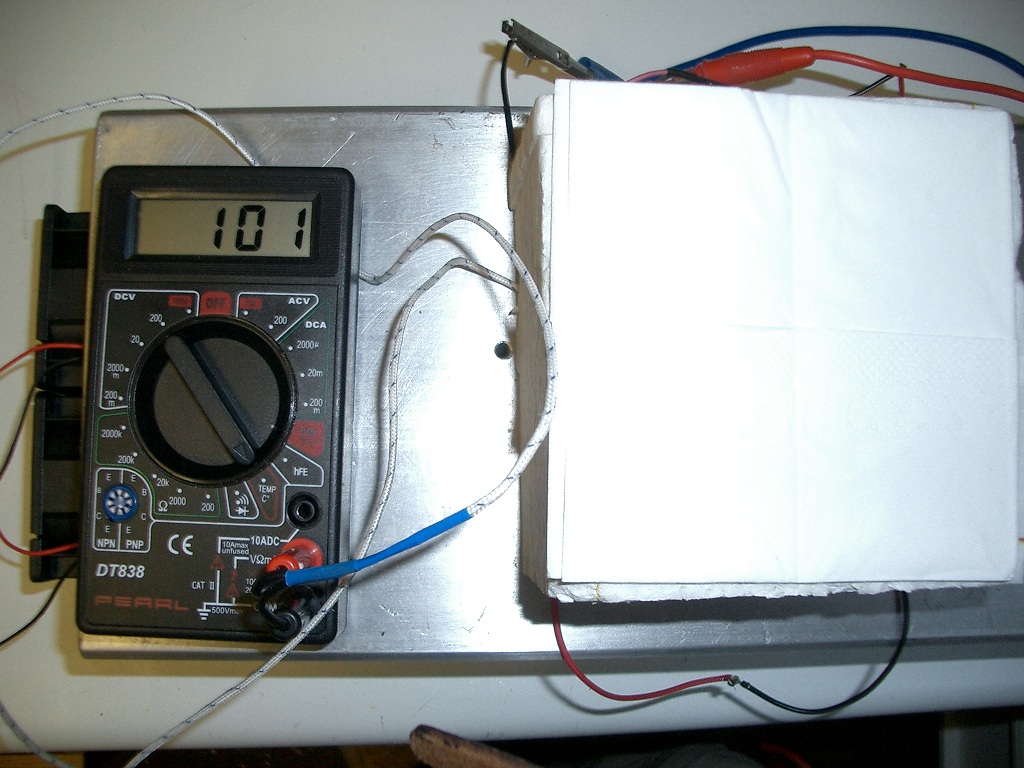

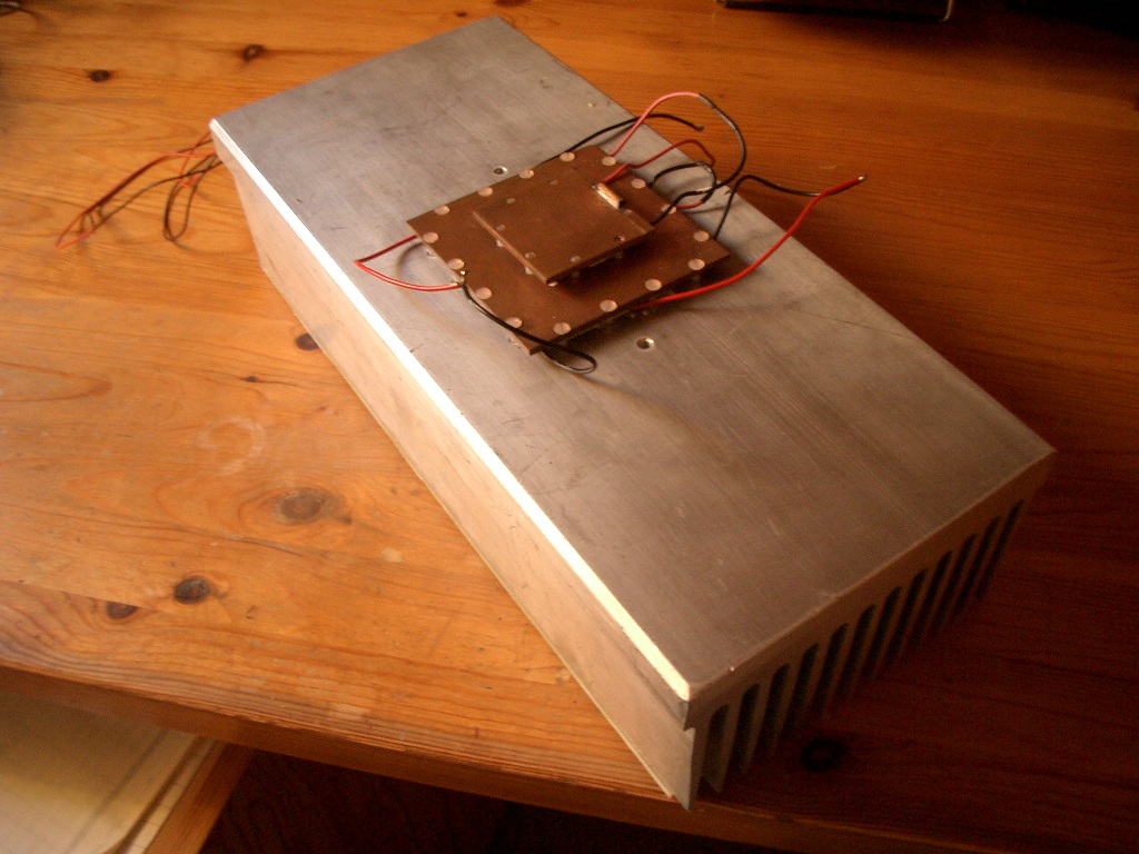

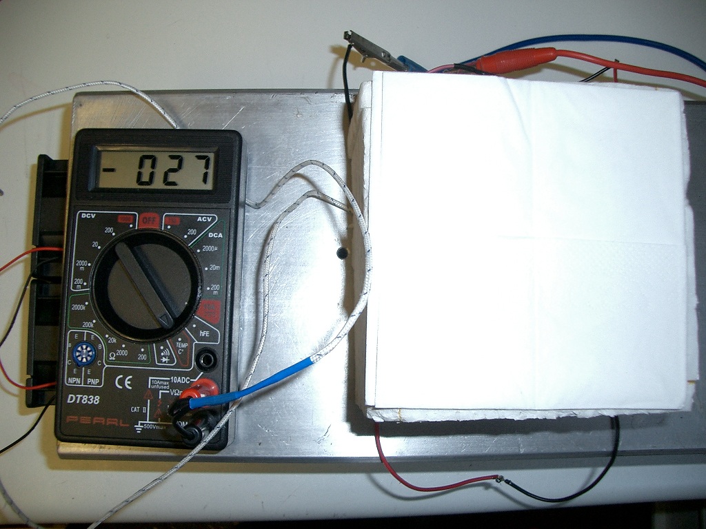

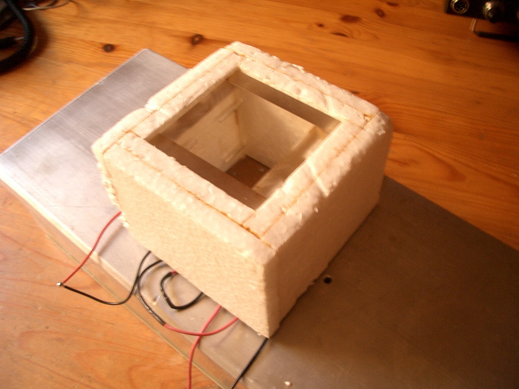

Gast #5151514
anbei meine Micro-Temperaturbox. Die habe ich mal gebaut um Sensoren zu
testen.
Mit 4+1 Peltier-Elementen schaffe ich von -27...101 GradC.
Das Maximal an Kühlleistung habe ich ausprobiert. Bei zu viel Strom geht
die Kühlleistung zurück und das ist auch logisch.
Beste Grüße,
Thomas

#5656523
Tobias P. schrieb:
> Hallo,
> Fotos.
> Danke im Voraus
> Viele Grüße
> Tobias
Da fehlt ein besserer Kühlkörper + langsam laufender Lüfter auf der
Innenseite. Natürliche Konvektion ist da nicht ausreichend, zumindest
nicht annähernd bei dieser kleinen Fläche der Kühlkörper.
Ich erinnere mich nicht mehr an die exakten Messwerte, aber ich habe mal
eine Kühlbox von etwa 20cm x 30cm x 50cm Außendurchmesser und etwa 3cm
starken Styroporwänden umgebaut auf Peltierkühlung mit 80mm
CPU-Außenkühler und 50mm CPU-Innenkühler. Bei 12V konnte ich etwa eine
Temperaturdifferenz von 15K oder etwas mehr zur Umgebung erreichen. Der
Außenlüfter lief normal, der innere stark gedrosselt durch einen
Widerstand.
