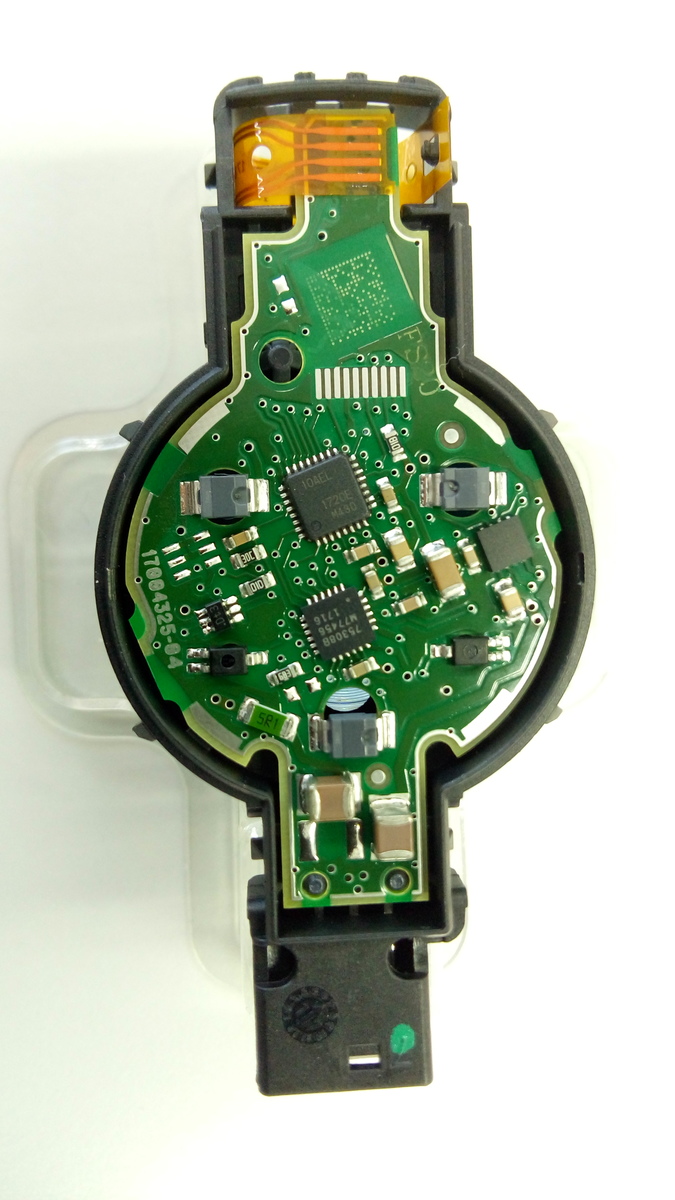

Hallo, Kennt einer von euch diesen IC? Der Funktion nach muss es ein µC sein. Mein erster Verdacht war ein MSP430, aber packaging und Bemalung passt nicht so richtig. Vielen Dank!

Bei genügend großer Bestellmenge kann man die Chips auch meist programmiert und mit eigenem Aufdruck erwerben. Die Nümmerchen kann dann nur der Gerätehersteller aufdröseln. Zeig' mal ein bisschen mehr von der Platine drumherum. Scharf. Gleichmäßig ausgeleuchtet, so daß man was erkennen kann.

UnknownController schrieb: > Kennt einer von euch diesen IC? Warum möchtest du das wissen? Ist das Gerät defekt? Um welches Gerät handelt es sich eigentlich? Ein bisschen mehr Details könnten nicht schaden!

OK, wollte euch nicht zu sehr einschränken ;). Ich habe hier einen Regensensor, den ich gern für die Überwachung einer Terrasse nutzen würde. Datenblatt für den MLX75308 gibt es im Internet. Da mir die Kommunikation (LIN) aber unbekannt ist, würde ich den µC umprogrammieren. Natürlich nur sofern es ein halbwegs bekannter Typ ist. Wenn nicht, wird er ersetzt. (Aber man muss ja nicht unbedingt mit dem Schlimmsten anfangen ;) ). UnknownController schrieb: > Da mir die Kommunikation (LIN) aber unbekannt ist, würde ich den µC > umprogrammieren. Wäre es nicht vielleicht einfacher, herauszufinden, was LIN ist?

Was LIN ist ist schon klar. Aber das LDF zu bekommen, schon schwieriger/unmöglich. UnknownController schrieb: > Datenblatt für den MLX75308 gibt es im Internet. Laut Datenblatt hat der Sensor eine SPI Schnittstelle, das Protokoll ist gut beschrieben. Ich habe immer noch nicht kapiert was Du eigentlich machen willst.

Der Melexis hat eine SPI, da könnte ich natürlich ran. Aber dann müsste ich den µC entfernen und einen neuen ranfrimmeln. Wenn es aber ein MSP430 oder etwas anderes gängiges wäre, könnte ich ein eigenes Programm draufflashen und die LIN Schnittstelle einfach als seriellen Ausgang benutzen. Ziel ist es Regentropen an einer Glasscheibe detektieren und daraufhin Fenster schließen. Antwort schreibenBitte melde dich an, um einen Beitrag zu schreiben. |
