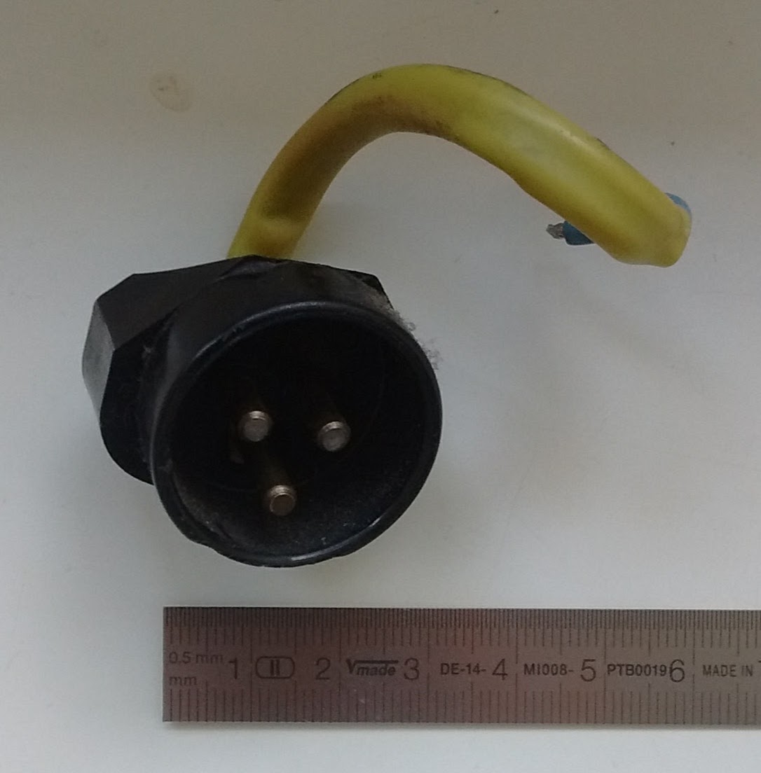

ich suche den Namen des abgebildeten Steckertyps und am besten eine
Bezugsquelle für die passenden Anschlusskabel. Er ist in einer alten
Schreibmaschine eingebaut, ich habe leider nur kein Kabel mehr dazu. Ich
habe auch schon überlegt ihn durch einen ganz normalen Kaltgerätestecker
zu ersetzen hierfür ist aber die Bohrung im Gehäuse zu klein und ich
würde das gerne nicht ändern. Falls hier noch jemand eine alternative
Idee mit maximal 26mm Steckerdurchmesser hat freue ich mich über
Anregungen.
Vielen Dank und Grüße,
Sebastian
mmmm schrieb:
> XLR mit 26mm Durchmesser?
> XLR mit Netzspannung?
> Du meinst wohl PowerCON vom gleichen Hersteller...
PowerCON ist es ganz sicher nicht. Das ist ein Verschluss, der zum
Schutz vor dem Herausfallen gedreht wird und dann einrastet. Mit dieser
Anordnung der Pins unmöglich.
XLR passt aber vom Durchmesser her tatsächlich nicht, da hast du recht.
Weipu Serie SP21 oder WA22 3- bzw. 4-polig könnte evtl. als Ersatz
dienen.
z.B.
http://www.tme.eu/de/katalog/#id_category=112972&parameter_boxes=19&search=weipu&visible_params=416%2C412%2C2%2C6%2C82%2C1247%2C11%2C18%2C77%2C516%2C7%2C9%2C418%2C2185%2C1322&used_params=412%3A24791%2C24824%3B416%3A37175%2C43757%3B&page=1
von Amphenol gibt es ähnliches in der c reihe, leider nicht ganz
preiswert und oftmals schlecht beschaffbar
BobDylan schrieb:
> Von Hirschmann auch
Hab selber mal gekuckt: Die Verbinder sind zwar noch auf der Page von
Hirschmann, aber inzwischen steht Belden auf der Tüte. Die 4men haben
sich wohl irgendwann miteinander verquirlt.
Such mal bei z.B. Reichelt nach Belden CA 3 GS bzw. Belden CA 3 LD. Und
lass dich nicht von der Polzahl auf den Fotos ins Boxhorn jagen.
Reichelt hat immer nur ein Foto für alles.
