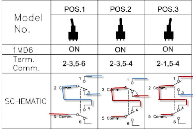

Kennt einer von euch nen Kippschalter AUS/EIN/EIN? Hab nur einen bei
Farnell gefunden, aber 13€/Stück+25€ Versandkosten ist dann doch etwas
zuviel.
Ich brauch die Ausstellung leider unten und nicht in der Mitte. In den
EIN-Stellungen soll der Schalter zusätzlich zu dem was er schalten soll
noch LED`s direkt mit Strom versorgen. Daher kann ich nicht einfach die
Beschaltung hinten dran anpassen.

Du kannst ja auch einen Ein-Ein-Ein-Schalter benutzen und den ersten
Ausgang unbeschaltet lassen.
https://www.digikey.de/product-detail/de/c-k/7211SYCQE/CKN1493-ND/483872
oder 1,80€
http://de.rs-online.com/web/p/kippschalter/7347056/
Ansonsten das erste Suchergebnis auf Amazon 5,49€:
https://www.amazon.de/Kippschalter-Schalter-aus-ein-12V/dp/B00ZXKYWMY
Im Endeffekt sind das einfach 2 Wechsler in einem Gehäuse, die geschickt
verbunden sind.

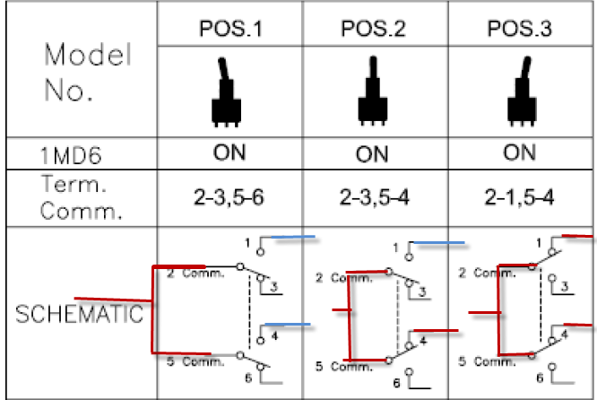

Danke, aber bei EIN/EIN/EIN ist immer eines der beiden Päärchen aus der
Mittelstellung auch an einer der beiden Endstellungen mit an. Die
einzige Chance wäre auch hier die Mittelstellung als Austellung zu
wählen.
Hab das Datenblatt mal angehängt.
Den von Amazon kann ich auch nicht nehmen. Er wird zu groß sein und ich
brauche auch den gleichen Schalter nochmal als normalen EIN/AUS bzw.
EIN/EIN Schalter.
Was die elektrischen Leistungen anbelangt gent nur um wenige mA
Schaltstrom bei 12V. Ist also nicht so wichtig. Lötaugen zum Anlöten
normaler Litzen wären allerdings gut.
