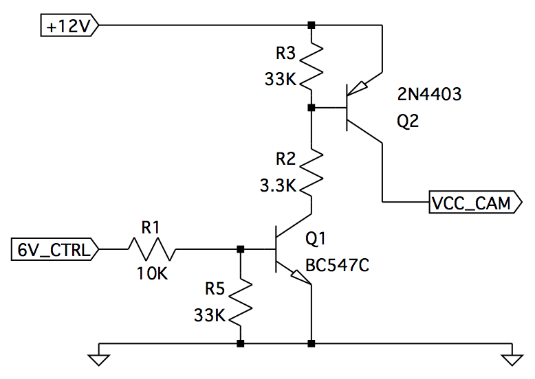

Hallo all,
viel zu lange ist es her dass ich mich mit Elektronik beschäftigt hab.
Die digitale Welt ist etwas an mir vorbeigegangen.
Mein Problem.
Ich habe ein Rückfahrkamera fürs Auto, 12 Volt, max 180mA und ich habe
eine Steuerspannung mit 6 Volt.
Normalerweise wird die Cam vom Steuergerät direkt geschaltet ABER dazu
müsste ich die Originalcam nehmen mit 6 Volt Betriebsspannung.
Alternative Kameras gibt es für kleines Geld und vor allem, vom Einbau
her wesentlich praktischer, allerdings mit 12 V.
Der normale Weg, Relais schaltet Cam ist nicht ganz so einfach, (6V) und
irgendwie auch nicht mehr Zeitgemäß.
Es gibt jede Menge Bausteine, für mich ein unübersehbarer Dschnungel.
Gefunden habe ich Solid States mit 3-12 Steuerspannung und max 240V DC
Jetzt frage ich mich ob ich damit nicht mit Kanonen aus Spatzen schieße
Hat jemand einen Tip für mich in welcher Richtung ich die Lösung suchen
soll?
Genial wäre natürlich eine Out of the Box Lösung. +- 6 Volt und 12V
werden geschaltet.
Gast #5152321
Das wäre ein Möglichkeit endet aber mit einer Fehlermeldung im Navi weil
das Navi eine Nachlaufzeit hat um wiederholtes Ein/Ausschalten der
Kamera zu unterbinden beim Rangieren.
Grundsätzlich hat mich der Hinweis auf Smart High Side Switch schon
etwas weitergebracht.
Ich halte es für die eleganteste Lösung die Steuerung eben dem Navi zu
überlassen ohne da extra Progammieren zu müssen.

Gast #5152717
Boah,
wenn ich mir das ansehe, das kann ich sogar nachvollziehen, hätte das
aber selbst nicht so hinbekommen.
Vielen Dank dafür.
Wenn ich mit dem Einbau fertig bin werd ich dazu auch noch die
Erfahrungen berichtigen.
Nochmal, Danke an alle die mich da unterstützt haben.
