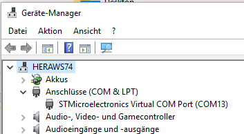

ich versuche seit längerem schon einen Controller von der Firma STM
mittels USB (virtueller Com Port) und Labview 2016 anzusteuern.
Auf dem Controller ist momentan ein einfaches Echo realisiert.

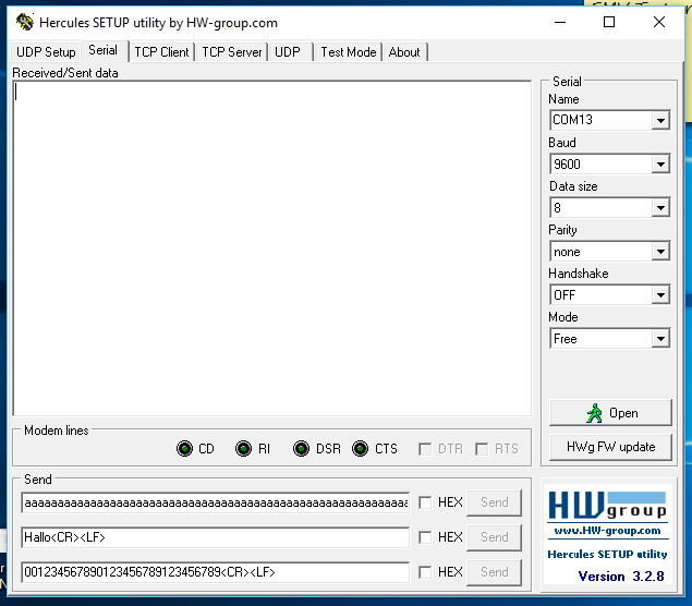

Spreche ich die USB Buchse mittels eines einfachen Terminal Programmes
an, funktionert alles tadellos.

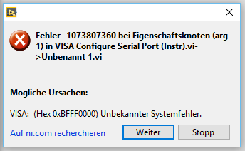

Will ich den Com Port am Labview öffnen erhalte ich jedoch des öfteren
eine Fehlermeldung wie im Anhang.
Wo liegt hier der Fehler und was soll mir dieser Fehlercode aussagen?
Ich habe hier mehrere Testplatinen vorliegen.
Bei einer dieser Platinen scheint es so, als würde dieser Fehler
seltener auftreten.
Bei den anderen scheint es wenn ich die Platine und LAbview neustarte zu
variieren.
An manchen Tagen lässt sich auch gar keine Kommunikation mit Labview
aufbauen (Das Terminalprogramm geht immer).

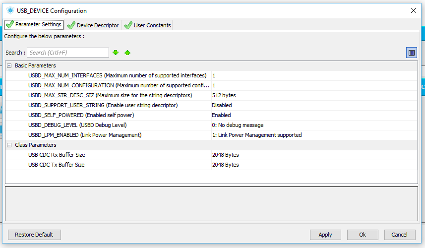

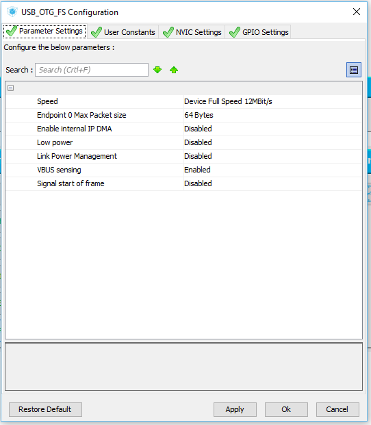

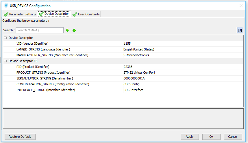

Der Code ist quasi der, der direkt aus dem Cube heraus erstellt wird.
Daran ist nichts verändert.
Controllertyp ist sowohl STM32F429BIT als auch STM32F767BIT.

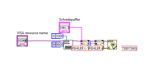

Dumdi D. schrieb:
> Dein Labview code ist nicht erkennbar. Auch ueberlagern sich die Zahlen.
> Ordentlich machen und dann nochmal posten.
Hinter der Fehlermeldung befindet sich lediglich der durchgeschleifte
Fehlercode.
Der Fehlercode selbst ist auf dem anderen Bild zu erkennen.
