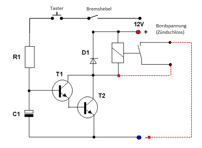

Hallo Zusammen,
ich bin kein Elektronik Experte und möchte Euch um Hilfe bitten.
Ich habe die obige Schaltung nachgebaut, um bei einem Motorrad ein
Printrelais mit Verzögerung zu schalten.
Das funktioniert soweit sehr gut.
Nun möchte ich die Schaltung um einen Selbsterhalt erweitern (rote
Linien).
Würde das so funktionieren oder zerschieße ich mir damit ggf. die
Transistoren?
Irgendwie habe ich das Gefühl, dass mir irgendwo eine Diode fehlt, aber
ich nicht mir nicht sicher.
Funktionieren soll es folgendermaßen:
Ich ziehe den Bremshebel und bekomme über das Bremslicht meine 12V
Schaltspannung.
Durch Kondensator und Poti wird das Anziehen des Relais um ca. 5
Sekunden verzögert.
Danach soll das Relais über die normale 12V Bordspannung (über
Zündschloss) angezogen bleiben, auch wenn ich den Bremshebel los lasse.
Abschalten soll es erst, wenn ich die Zündung abschalten.
Vielen Dank für Eure Unterstützung.
Micha

Sollte so funktionieren, zumindest wenn die Schaltkontakte im Plan sonst
nichts tun, Freilaufdiode passt auch, alles gut
von Michael B. (laberkopp)
Nein.
Du musst die Spannung, die der Bremshebel schaltet, schon trennen von
der Dauerspannung für die Selbsthaltung.
Und wenn 5 Sekunden auch 5 Sekunden sein sollen und nicht mal 3 und mal
7, dann taugt die Schaltung wenig bis nichts.
Man müsste mindestens beim Loslassen des Bremshebeld den (teilweise)
aufgeladenen Kondensator schlagartig entladen, und man sollte statt der
temperaturabhängigen Stromverstärkung des Transistors eine saubere
Schaltschwelle einführen.
Das geht mit einem CD4093, ganz ohne Relais (allerdings muss man den IC
vor Überspannungsspitzen aus dem Bordnetz schützen).
von oszi40 (Gast)
Naja, alles gut bis ... z.B. die Zündung irgendwann eine böse induktive
Abschaltspannung auf das Bordnetz liefert. Eine Gleichrichterdiode in
Sperrrichtung von +12V nach - wäre nicht schädlich für das Überleben des
Transistors T2.

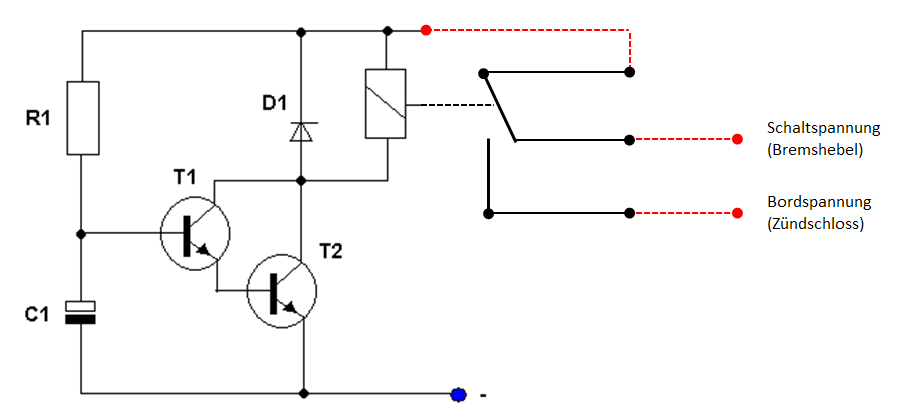

Hier ein alternativer Vorschlag, wobei ich die Selbsterhaltung auf
Eingangsseite realisiert habe.
Durch den Elko fällt das Relais nicht sofort ab, so das beim Umschalten
das Relais angezogen bleibt und dann seine Spannung über das Bordnetz
bekommt.
Nachteil: Die komplette Schaltung steht permanent unter Strom, wobei bei
der ersten Variante nur das Relais unter Spannung bleibt.
Was denkt ihr?
Michae
von Michael M. (Firma: Autotronic) (michael_metzer)
> bekommt.
Der Elko C1 dient nur für die Zeitverzögerung. Du brauchst also noch
einen zweiten Elko parallel zur Schaltung. Die beiden Transistoren gibt
es fertig in einem Gehäuse (BC517 oder BC679 je nach Strombelastung).
Wenn R1 groß genug ist (47k), dann ist der Ruhestrom schon sehr gering.

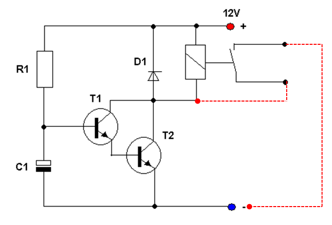

von geisterfahrer (Gast)
Micha schrieb:
> Sprich sonst irgendwas gegen Variante 1?
Das wurde doch schon gesagt.
Wo kommen bei Variante1 die 12 Volt her? Aus dem Bordnetz - dann zieht
das Relais 5 Sekunden nach einschalten der Zündung und bleibt angezogen.
Vom Bremslichtschalter - dann nutzt die ganze Selbsthaltung nichts weil
die 12V nach loslassen der Bremse wieder weg sind.
von Micha (Gast)
Du hast Recht, die Darstellung war nicht ganz korrekt.
Ich habe das Schaltbild nochmal angepasst, damit es klarer wird.
Weiter unten habe ich nochmal genau die gewünschte Funktion beschrieben.
Mein Frage: mit der Selbsterhaltung schalte ich ja eine Verbindung
zwischen den Kollektorschlüssen beider Transistoren und Masse.
Kann ich das problemlos machen oder brauche ich eine weitere Diode.
Falls ja, wo müsste die genau hin?
Zur Funktion:
Ich möchte eine zusätzliche Beleuchtung ohne separaten Schalter
einschalten, da dies in Deutschland nicht TüV konkorm ist. Allein die
Möglichkeit (Vorhandensein eines Schalters)wäre ein Grund den TüV
Stempel zu verweigern.
Aus diesem Grund schalte ich die Beleuchtung über das Relais (2x UM) im
Schaltbild. Da ich nur 1x UM für die Beleuchtung nutze, nutze ich diw
zweite Umschaltfunktion für den Selbsterhalt.
Ich greife 12V Bordspannung hinter dem Bremslichtschalter ab und führe
die Leitung über einen bereits vorhandenen Taster zur Schaltung.
Um ein versehentliches Einschalten zu vermeiden habe ich die 5 Sekunden
Verzögerung eingebaut, d.h. man muss den Bremshebel und den Taster 5
Sekunden halten, bevor das Relais anzieht. Danach soll das Relais über
einen Selbsterhalt angezogen bleiben, bis man die Zündung abschaltet.
Die Spannungsversorgung dazu kommt direkt aus dem Bordnetz.
Dieser Vorgang erfolgt nur einmal pro Fahrt bei stehendem Motor, d.h.
keine Spannungsspitzen und kein mehrmaliges Auslösen (Stichwort
Entladung des Elkos).
Ich weiß, viel Text.
Deshalb bedanke ich mich ganz herzlich für Eure Antworten.
Micha

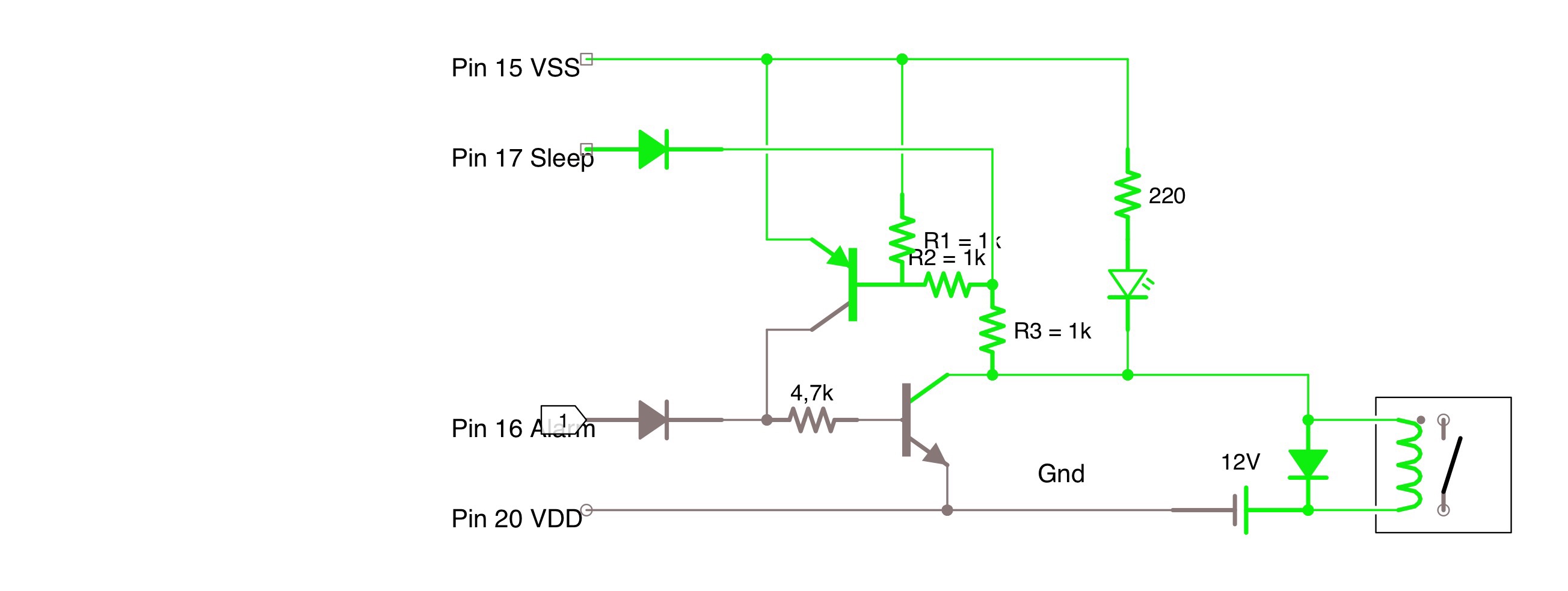

von Willi (Gast)
ich hänge dir mal eine Schaltung an, die ganz sicher funktioniert. Die
Betriebsspannung ist variabel, 12V gehen locker, hatte das für einen
Uhr-IC entworfen, wie man an den Beschriftungen sieht, und da ist die
Spannung nichtmal richtig gleichgerichtet, nur mit zwei Dioden aus einem
Trafo und es funktioniert trotzdem perfekt. Die Bauteile sind absolut
gängig und wenn du dir die Schaltung richtig anschaust, verstehst du sie
schnell und kannst sie umbauen wie es dir passt, die Verzögerung hängst
du hinten dran, ich würde dafür eine Schaltung mit nem 555 machen, dann
kann man die Verzögerung auch variieren.
Hoffen es hilft dir.

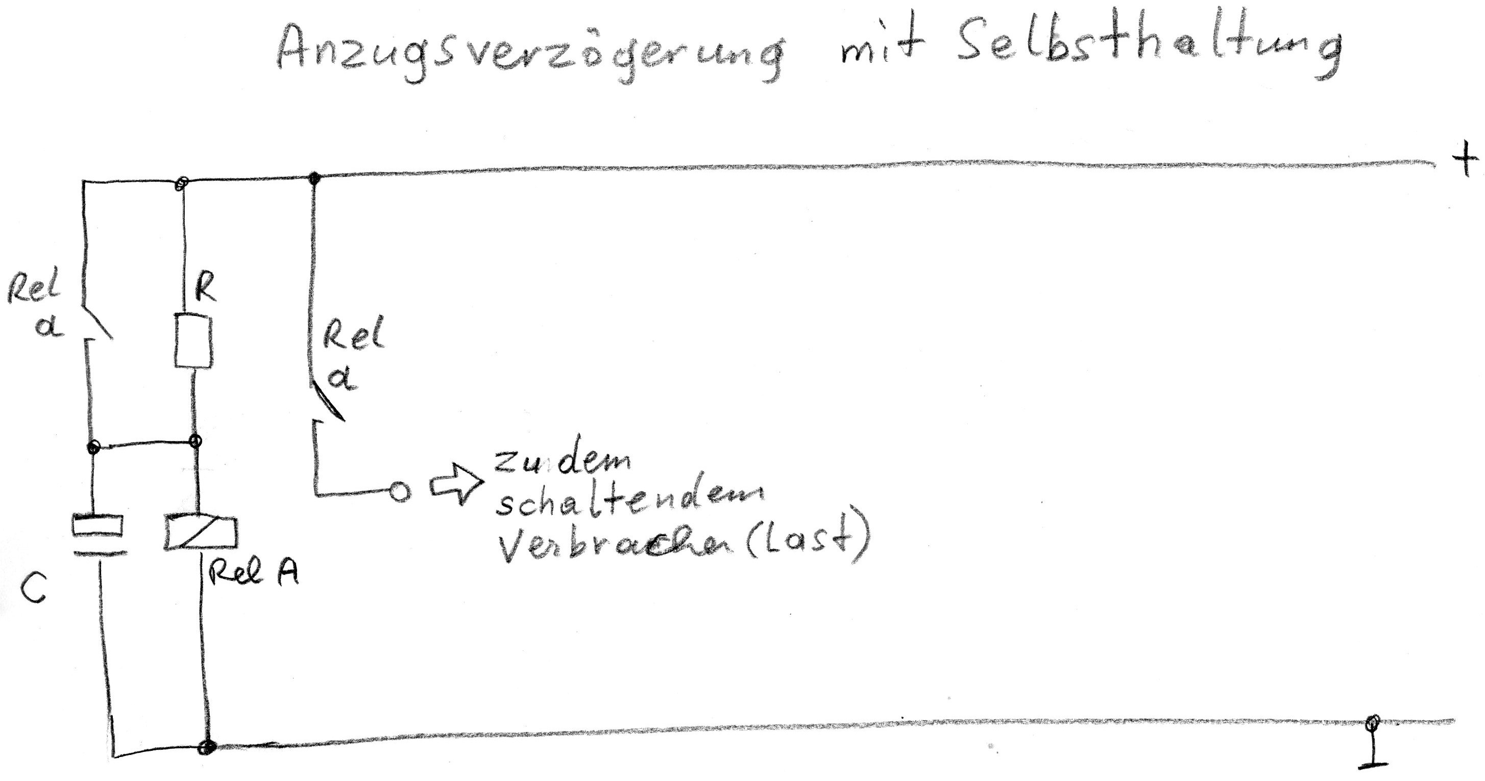

von Mani W. (e-doc)
Hallo Micha!
In Anlehnung an Deine Schaltung geht das auch ohne Transistor,
siehe Schaltbild im Anhang...
Du nimmst ein möglichst stromsparendes Relais, ermittelst die
Ansprechspannung per LNG und ermittelst weiter den R vor dem
Relais bei Nennspannung, das Relais muss anziehen...
Ein Elko parallel zum Relais muss dann erst geladen werden,
bevor das Relais die Ansprechspannung erreicht, über einen
Kontakt (Arbeitskontakt) erzielst Du die Selbsthaltung, über
einen weiteren (meist sind Relais mit 2xUM) kannst Du dann die
betreffende Last einschalten...
Eine Freilaufdiode schadet zwar nicht, denn der Elko frisst die
EMK des Relais
auf...
Der Elko wird sich wohl im Bereich 2200 - 4700 µF bewegen, den Platz
dafür hast Du wahrscheinlich...
von Stefan F. (Gast)
> Schon mitbekommen, daß Autos und Motorräder auch aus
> verschlossenen Garagen gestohlen werden
Sicher doch. Ich habe auch mitbekommen, daß es keinen 100% Schutz gibt
und das Elektronik nur selten Diebe abhält.
Ich würde zu der Schaltungsvariante ohne Transistor raten. Ist robuster.
Ich habe mit einer ähnlichen Schaltung (für einen völlig anderen Zweck)
gute Langzeit-Erfahrungen gemacht.

von Micha (Gast)
Ich bedanke mich bei allen, die mir Tipps und Hilfestellung gegeben
haben und schließe von meiner Seite den Thread.
Die Variante 1A funktioniert problemlos.
