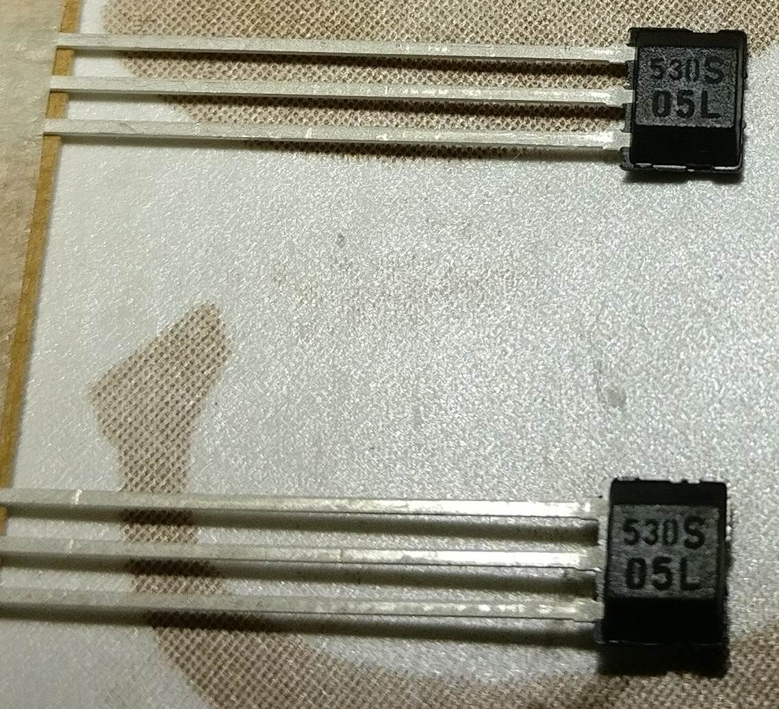

Hallo Ich habe meine Teile Box ausgekippt nun suche ich einen Infinion Hallsensor TLE 4905 L kann mir jemand sagen welche Bezeichnung auf dem Sensor steht?? Danke !
#5152826
Wilhelm W. schrieb: > kann mir jemand sagen welche Bezeichnung auf dem Sensor steht? Wenn ich du wäre, würde ich durch Eingabe von TLE4905 in Google das Datenblatt suchen und darin 05L unter Marking lesen, oder auch 05G, wer weiss schon, wekchen du hast.
Hallo, zufällig habe ich welche und ein Foto sagt mehr. :-)
Danke Ich habe nämlich TLE 4905 L bestellt auf dem Schip steht 721S 05L aber die funktionieren nicht.
Hallo, das Marking 05L stimmt ja. Was die andere Nummer bedeutet weiß ich ehrlich gesagt nicht. Kann ein Fertigungscode sein oder sonstwas. Reagiert dein "4905L" überhaupt nicht auf einen Magneten? Normal reagiert der 4905er nur auf den Südpol eines Magneten. Die bipplaren benötigen ein sich wechselndes Magnetfeld zum umschalten. Testaufbau wie im Datenblatt?

Hallo Er hat am Ausgang annähernd Eingansspannung Reagiert nicht auf Nord oder Südpol von Oben nicht von keiner Seite Starke oder Schwache Magnete nichts.
#5153376
Wilhelm W. schrieb: > Er hat am Ausgang annähernd Eingansspannung Du weißt, dass der einen O.C.-Ausgang (NPN) hat?
Testaufbau wie im Datenblatt? Ja Du weißt, dass der einen O.C.-Ausgang (NPN) hat? Ja
#5153381
Wilhelm W. schrieb: > Testaufbau wie im Datenblatt? > Ja > Du weißt, dass der einen O.C.-Ausgang (NPN) hat? > Ja Dann R.I.P.
Hallo, übrigens heißt die Firma Infineon. :-) Tja, dann ist er wohl defekt. Leider. Oder defekt geliefert oder nicht original. hinz schrieb: > Nein, du verwechselst Feld und Pol. Kannst du mir das bitte näher erläutern, komme im Moment nicht mit.
