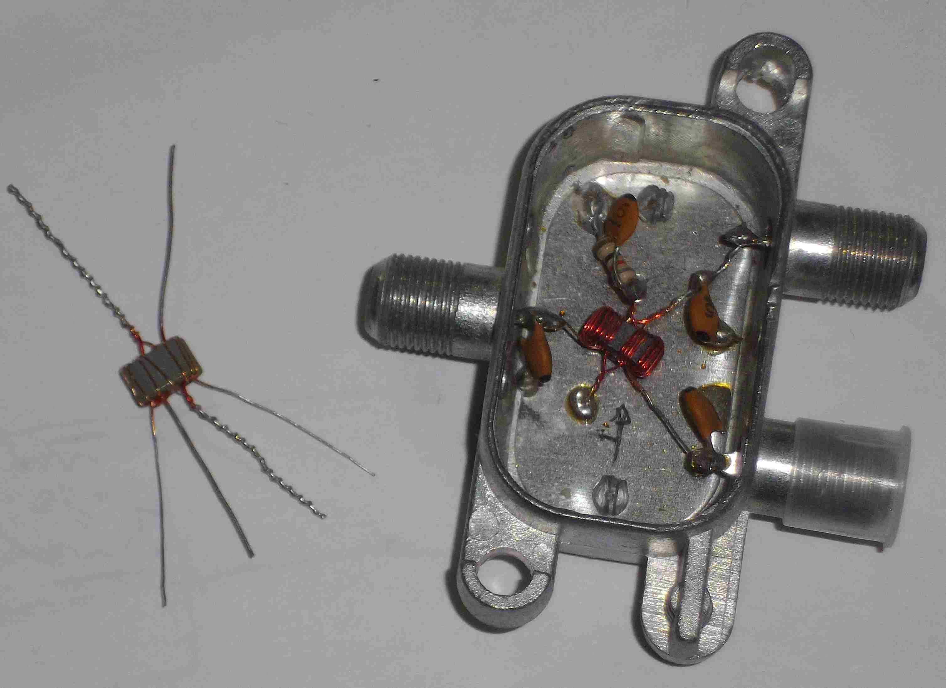

Für kleine Leistungen werden derartige Richtkoppler auch in den
Abzweigdosen von Gemeinschaftsantennenanlagen verwendet. Dort allerdings
meist nicht mit zwei Ringkernen, sondern mit einer Schweinenase.
Richtkoppler verursachen nur eine geringe Dämpfung in der Stammleitung
und vermeiden Rückwirkungen des angeschlossenen Gerät auf andere
Teilnehmer.
Die abgebildeten Teile gab (gibt?) es für ein paar Cent beim Pollin.
Ein Port (reflected) ist dabei mit einem Widerstand abgeschlossen.
Da diese Koppler für 75 Ohm Systeme ausgelegt sind, ist das ein 82 Ohm
Widerstand. Man könnte ihn ggfs gegen 56 Ohm austauschen.
Die Kondensatoren haben 1,5pF.
Ich vermute, dass die Kondensatoren die Direktivität verbessern, in dem
sie die kapazitive Kopplung zwischen den Wicklungen kompensieren, aber
so ganz verstanden habe ich ihre Wirkung noch nicht. Das müsste man mal
nachmessen. Immerhin funktioniert das Teil ja angeblich von 5..1000 MHz.
