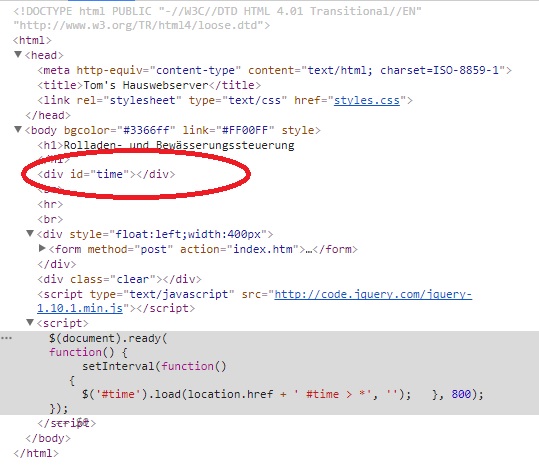

mal wieder suche ich einen Spezi der mir auf die Sprünge hilft. Von
meinem Webserver nach Ulrich Radig bekomme ich ein HTML das mir unter
anderem die Uhrzeit schickt. Das klappt ganz nett, ist aber statisch. Es
zeigt also immer die Zeit an als ich die Seite aufgerufen oder
aktualisiert habe.
Im Internet habe ich gesehen dass man eine spezielle DIV alleine
aktualisieren kann, die Gesamtseite will ich nicht periodisch
aktualisieren, das macht das Ändern der Checkboxen häßlich.
Nun habe ich die zwei HTMLs im angehängten ZIP als Beispiel. Die
test.html aktualisiert eine DIV alle 3 Sekunden, klappt. Wenn ich das in
meine Seite einbaue tut sich nix. Der Zeitstempel wird im µC immer neu
berechnet, trotzdem wird die DIV "time" nicht aktualisiert (siehe
test2.html mit statischem Zeitstempel).
Geht das so nicht? Oder mache ich etwas falsch? Wie erwähnt, periodisch
die gesamte Seite bekomme ich hin, nur die Zeit DIV alleine irgenwie
nicht. Bin leider in Web Programmieren absoluter Anfänger und bitte um
Nachsicht.
Ich wäre für eine kurze Hilfe dankbar.
Thomas

ich hoffe mal, dass ich das jetzt richtig verstehe. Mit JQuery kannst du
das so machen:
$("#time").load(location.href + " #time > *", "");
Das lädt aber jedes Mal die komplette Seite im Hintergrund neu, aber
übernimmt nur die Daten aus dem div. Besser wäre es, du würdest den
Inhalt des divs in eine eigene Datei packen und die dann immer mit load
neuladen.

@Felix: Das ist das was ich wollte. Danke sehr!! Leider funktioniert es
nicht :-(
Der Zeitstempel kommt beim ersten Laden der Zeit und ist dann leer nach
dem Refresh, ich hab das im Screenshot mal eingekreist.
Hab das mal mit einfachen und doppelten "Gänsefüßchen" versucht, immer
dasselbe.
Woran liegt das? Ich hatte das schon so am Laufen, dass die  Seite
periodisch komplett geladen wird, da kam der Zeitstring immer.
Auch verstehe ich die Funktion gar nicht, was bedeutet #time > * ??
Ich wäre für eine kurze Info dankbar.
Thomas
#5155611
> nicht :-(
Dann musst du es mal debuggen. Chrome hat z.b. einen Entwicklermodus:
Wenn du rechtsklickst und dann "Untersuchen" und oben auf den Reiter
"Network" kannst du live die Ajax Requests sehen, die dein Skript alle
800ms abschickt. Außerdem wird dir in der Console angezeigt, wenn bei
ausführung des Skripts ein Fehler auftritt. Du kannst ja mal einen
Screenshot von dem Network Reiter posten.

Hier noch eine reine JS version, ungetestet, in der die Seite neu
abgerufen und nur die Zeit ausgelesen wird:
setInterval(function(){
  var xhr = new XMLHttpRequest();
  xhr.responseType = 'document';
  xhr.open("GET","#",true);
  xhr.onload=function(){
    this.response.getElementById("time").innerHTML = this.response.getElementById("time").innerHTML;
  xhr.send();
}, 1000 );
Ich habe mir nicht angesehen, warum die jQuery Variante nicht
funktioniert, ich vermute aber das der "*" in "#time > *" nur Nodes
welche eine Instanz  von HTMLElement sind erfasst, und eine Text Node
ist keine Instanz von HTMLElement.

OP #5155977
danke für die rege Beteiligung. Ja, ich habe den Web Server von Ulrich
am Laufen, der schickt mir die Webseite.
Inzwischen habe ich mich ein wenig in HTML und Java script für Anfänger
eingearbeitet und eine HTML Datei gestrickt die so funktioniert wie ich
das will.
Das periodische Update war ein Holzweg. Ich sende einen Zeitstempel beim
Laden der Seite und ziehe dabei die aktuelle Zeit des Clients.
Dann bilde ich die Differenz und update die Client Zeit plus Differenz
jede Sekunde auf der Seite. Klappt ganz toll.
Ich muss nun nur noch meinen Zeitstempel der biser ein Text war (So,
11.11.2011 11.11.11 z.B.) in einen Long wandeln und den dann schicken.
Sollte aber nicht das Problem sein.
Wenn es fertig ist werd ich es mal hier anhängen. Muss beruflich weg bis
Freitag, kann also ein paar Tage dauern.
Das Thema ist also erledigt.
Thomas

Soo, die Sache hat mir keine Ruhe gelassen. Hier das Script und es
funzt!!
Die DIV die angesprochen wird sieht beispielsweise so aus:
<div id="time">1506360600</div>
<script>
    var server_time;
  var client_time=Date.now()/1000;
  var tmp;
  function init()
   var str=document.getElementById("time").innerHTML.toString();
   tmp=str.slice(0,10);//schneidet eventuelle Folgezeichen ab
   server_time=tmp;
   tmp=str.slice(10);
   setInterval(ShowTime,1000);//alle 1000ms
   ShowTime();
  window.onload=init();
  function BuildDate(a)
   var
time=zeropad(a.getUTCDate(),1)+'.'+zeropad(a.getUTCMonth()+1,1)+'.'+a.ge
tUTCFullYear()+'
'+zeropad(a.getUTCHours(),2)+':'+zeropad(a.getUTCMinutes(),2)+':'+zeropa
d(a.getUTCSeconds(),2);
   return time;
  function ShowTime()
   var d=new Date((server_time-client_time)*1000+Date.now());
   document.getElementById("time").innerHTML = " Web Server Zeit:
"+BuildDate(d)+"  "+tmp;
  function zeropad(s,n)
    s=s.toString();
    while(s.length<n)s='0'+s;
    return s;
</script>
Das wars!!
