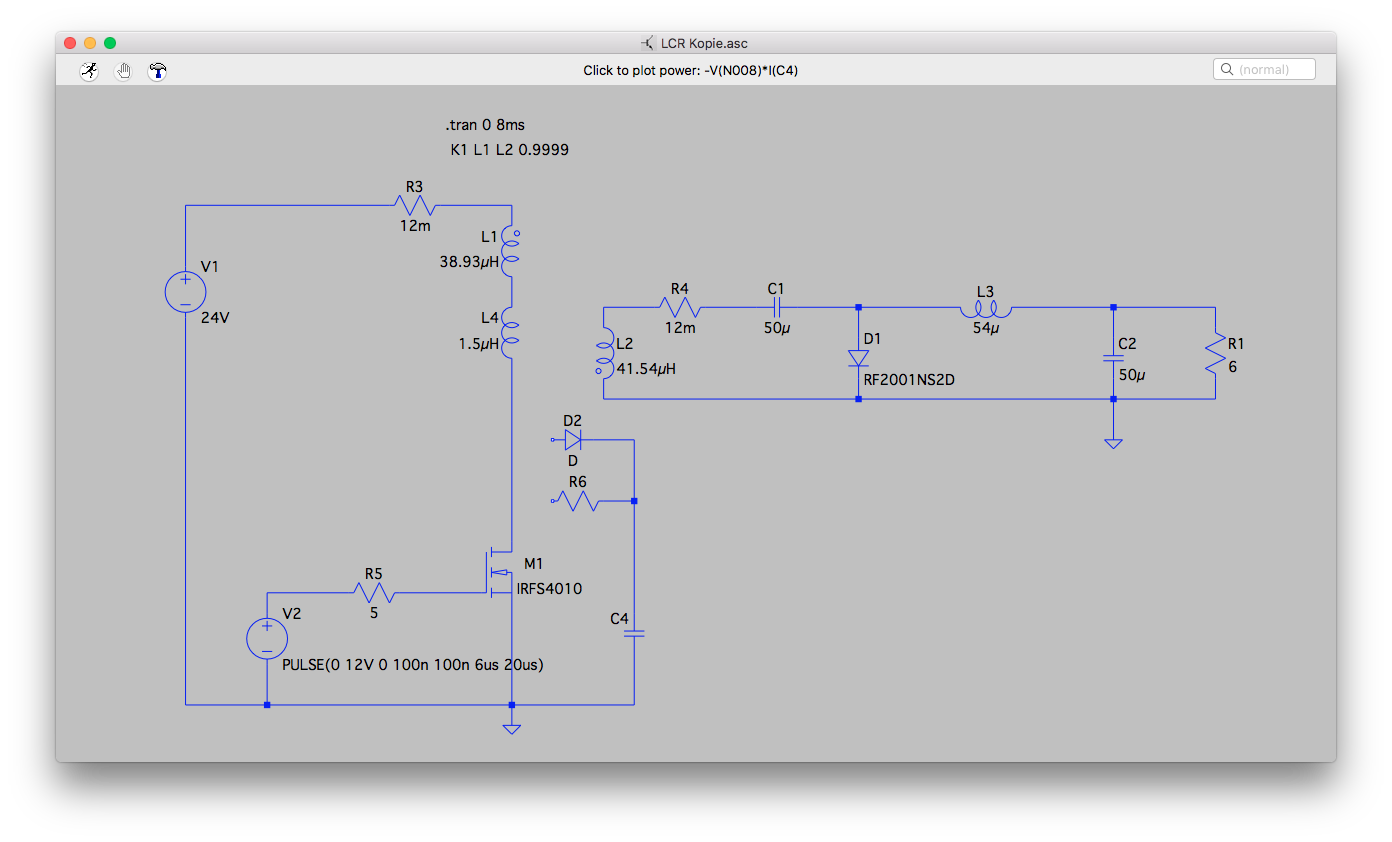

Hey Leute,
ich habe folgende Schaltung (siehe Schaltung.png) und will jetzt für den
Aufbau einen RCD Snubber berechnen (Komponenten R6, C4 und D2).
Die Streuinduktivität habe ich bereist mit 1,5uH =L4 mit einer
Messbrücke bestimmt.
Begonnen habe ich mit dem berechnen der Energie in der Spule L4
E=1/2*L*I^2

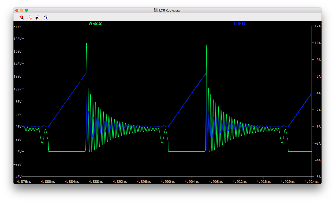

L=1,5uH --> siehe erstes Bild
I=7A --> siehe zweites Bild
Hierbei ist mir eine Energie von 5,25uW herausgekommen.--> weiß nicht ob
das viel/wenig/oder passen könnte.

Max schrieb:
> U=Ausgangsspannung von ca. 12V (glaube ich halt)
Ich geb`s ja zu, mit Mathe hab ich es auch nicht so, aber in einem bin
ich mir sicher: so kommst Du nicht weiter, denn die Mathematik will
Tatsachen, keinen Glauben.
Also mit DEM Schaltplan hast du ganz andere Probleme als das RCD (?)
- Was soll denn die Sekundärschaltung sein???
- Dein Snubber ist schon im Ansatz falsch gezeichnet - der Widerstand
kommt parallel zum Kondensator gegen Masse...
Wieviel Spannung der Mosfet abkann, war ich zu faul zum schauen ;-)
+ Du "zäumst das Pferd von hinten auf"!
Wie willst du denn die Ansteuerung machen??
Auf deinem Niveau wird das nix...
=> Es gibt fertige IC's für sowas (was genau das sein/werden soll, weis
man ja nicht). Dort kannst du die Schaltungsvorschläge anschauen und
anpassen.
Max schrieb:
> Kann mir bitte jemand Helfen.
Merkwürdige Sekundärbeschaltung, du willst doch nicht durch den 50uF
Kondenstaor 7A durchpressen, oder ?
Gehen wir mal davon aus, daß sie wie ein Flyback-Spannungswandler
arbeiten soll.
Dann entsteht zunächst mal an L1 die reflektierte SAusgangsspannung, so
grob geschätzt die 24V vom Asugang auf die 24V vom Eingang draufgesetzt,
also 48V und das ist ok.
Die Steuinduktivität setzt dann darauf noch ihre Steuerenergie und
versucht die Spannung noch höher zu treiben, und spätestens bei den 100V
des IRFS4010 ist dann Schluss, dann platzt was.
R6 muss also bei spätestens 76V so viel Strom fliessen lassen, daß die
Energie verheizt wird, bei 24V aber nicht zu viel Energie fressen, man
wird die Nennspannug  so auf 50V legen. Der Strom in R6 fliesst
dauerhaft, während die Energie nur in kurzen Impulsen kommt und in C4
gesiebt wird. Wenn man C4 an die 24V des Eingangs klemmt, bekommt man
sogar einen Teil der Energie zurück in den Eingang gesteckt, bau ihn
also lieber parallel zu R6. Die Kapazität von C4 muss so hoch sein, daß
ein Impuls aus der Streuinduktivität seine Spannung nicht drastisch
(>15V) erhöht, aber auch so klein sein, daß er diese kurzen Impulse
überhaupt annehmen kann und sie nicht wegen seiner Eingeninduktivität
abwehrt. Denk dran, die Energie kommt aus 1.5uH, wenn dein Kondensator
1.5uH Zuleitungsinduktivität hätte würde er kaum noch wirken. Der reale
Kapazitätswert ist eher belanglos.
