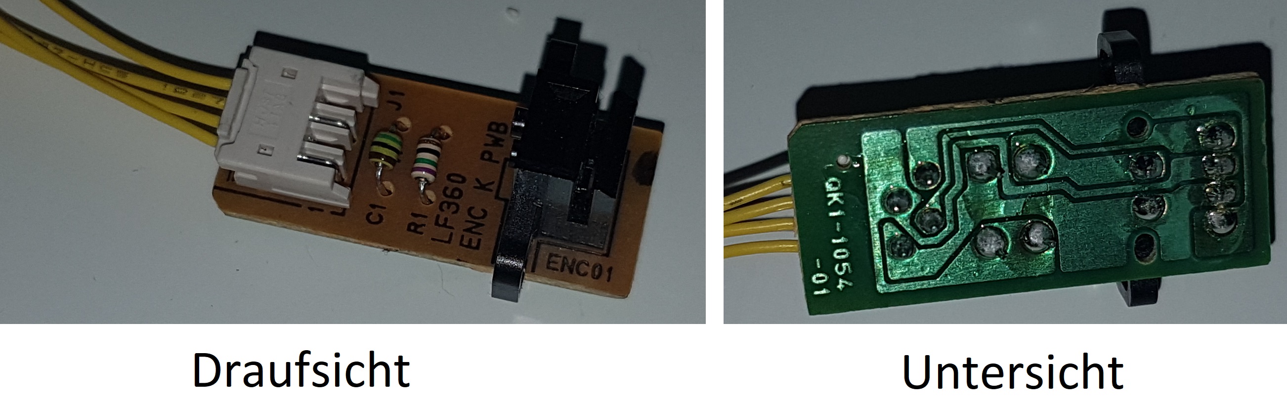

Nun mein Anliegen: Ich habe aus einem Drucker (unter anderem) die
inkrementellen Winkelgeber ausgebaut und will diese nun wieder mit Hilfe
von meinem Arduino benutzen.
Der Winkelgeber auf dem Foto hat 4 Anschlüsse und hat die Bezeichnung
"QK1-1054-01". Bei dem Schlitz über "ENC01" läuft eine Kunststoffscheibe
mit sehr feinen schwarzen Linien.
Wie muss ich die Kabel anschließen, damit ich sinnvolle Ausgabewerte auf
dem Arduino erhalte?
LG Simon
von Max D. (max_d)
Ich rate mal, dass zwei versetzte Lichtschranken drinnen sind und
einfach gray-code aus dem Ding rauskommt....
Wie einen Drehgeber (Drehencoder) mit zusätzlicher LED zur Beleuchtung.
Simon N. schrieb:
> "QK1-1054-01"
Hilft nicht viel. Wichtig ist die Bezeichnung der Lichtschranke. Daraus
ergibt sich dann auch die Belegung des Platinensteckers.

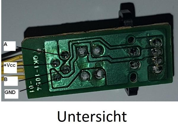

Die Encoder aus Druckern die ich bisher gesehen habe sind alle clevere
ICs die eine LED drin haben und einen Sensorchip der mit 5V arbeitet und
sauber aufbereitete Signale ausgibt.
In dem Bild rechts (Ansicht Lötseite) würde ich sagen:
rechts oben und unten sind die Ausgänge A und B
links oben +, links unten GND (LED Versorgung + über den R)
Die Spannung könnte auch andersrum sein, das kriegt man aber leicht raus
wenn die Platine noch da ist wo der Encoder angeschlossen war.

@ Johannes: Zerstöre ich den Sensor, wenn ich die Spannung falsch
anschließe? Und Könntest du die Anschlüsse auf dem Bild markieren? Ich
bin mir nicht sicher, was du mit links oben/unten meinst. Ich weiss
nicht mehr, wie die Platine virher montiert war, ich habe sie
abgeumzwickt.
LG Simon
von aSma>> (Gast)
C1 ist zwischen Masse und Vcc. Die breit gerootete Fläche ist die
Masse...
Zur Sicherheit immer mit einen Labornetzteil den Strom auf so 10mA
begrenzen.
Bei vertauschen des Polarität müsste nichts passieren, da die
emittierende led sperrt.
von Der E. (simon_nuebler)
@ Johannes, hab jetzt verstanden was du meintest!
@ aSma, was bedeutet breit gerootet?
LG Simon

von Einer (Gast)
ersetze gerootet durch geroutet
Etwa so wie im Anhang.
Sowohl Plus und Minus als auch A und B können aber vertauscht sein.
Deswegen die Versorgung, wie o.a., vorsichtig ausprobieren.
Mercre! So hab ich mir das jetzt dann nach den Hinweisen auch gedacht,
danke für die Bestätigung und danke an alle!
Ich geb noch ein Feedback, wenn es funktioniert.
LG Simon
Es funktioniert, vielen Dank!

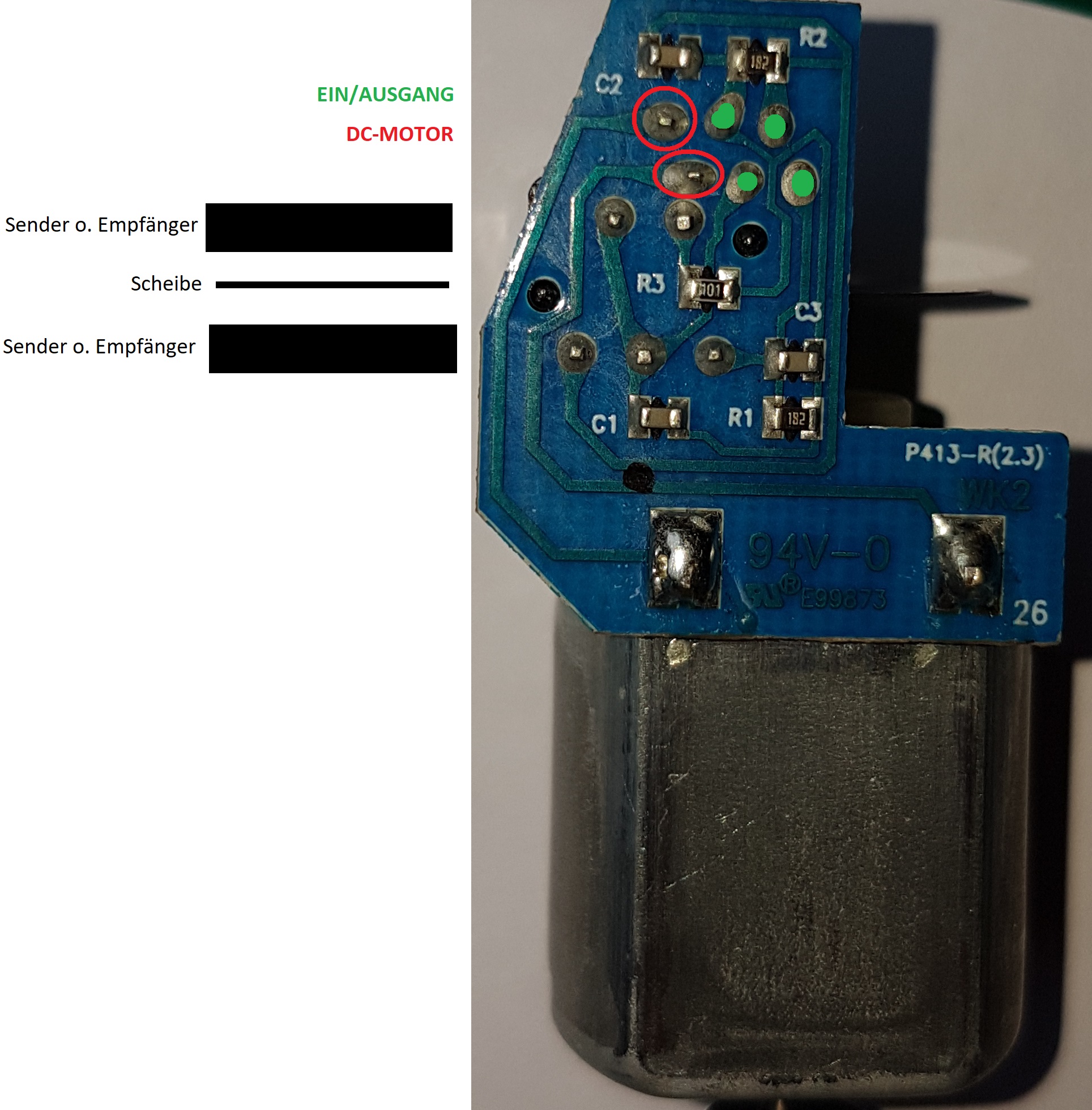

Ich habe einen weiteren Sensor aus einem anderen Drucker mit geringerer
Strichanzahl (ca. 40), bei der Verkabelung sitze ich aber wieder
komplett auf dem Schlauch, diese sieht anders aus (s. Bild) als die des
vorherigen Sensors. Könnt ihr mir erneut weiterhelfen?
Danke schonmal!
LG Simon
> vorherigen Sensors.
Das Prinzip ist aber wieder das gleiche. Über R3 (100 Ohm) wird die LED
gespeist, damit ergeben sich Versorgung und Masse. Die beiden übrigen
Pins am Sensor sind wieder A und B Quadraturausgänge. Hier sind die
Pullups übrigens schon vorhanden und auch einige kleine Kondensatoren
gegen zu steile Flanken.
Danke Matthias, so (s. Bild)?
Und was hat es mit das mit den Pullups an sich? Was bringen die
zusätzlichen?
LG Simon
Alles richtig, nur deine 'Ein/Ausgänge' sind nur Ausgänge, du kannst in
den Drehgeber nichts reinschicken.
