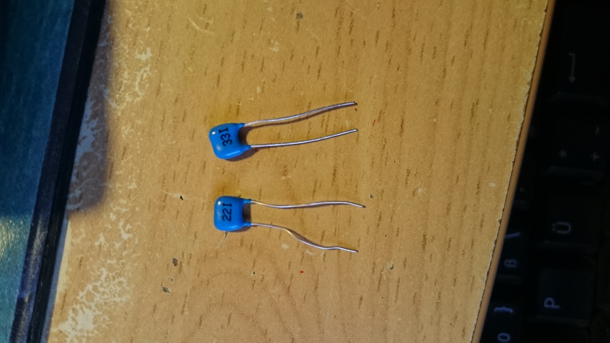

kann mir einer sagen welche Größe diese Kondensatoren auf dem Bild
haben?
Wenn das am Ende der Bezeichnung eine Eins sein soll, müssten es ja 220
pF und 330 pF sein.
Ich frage deshalb, weil ich für ein Uni-Projekt eine Schaltung zur
Messung von kleinen Kapazitäten (pF-Bereich) aufgebaut habe (Timer 555
als Monoflop) und diese sagt mir, dass die Kapazität ~22pF und die
andere ~33pF beträgt. Das kann doch kein Zufall sein oder?
Habe mir gedacht, dass die "1" am Ende auch ein "I" sein könnte, wonach
es auch eher aussieht.. Jedoch finde ich nichts im Internet zu dieser
Art Kennzeichnung. Würde gerne wissen wofür dieses I stehen soll.
