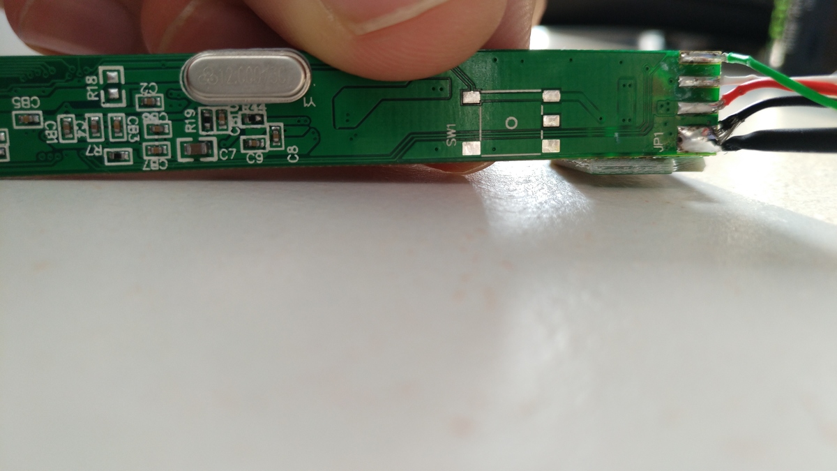

Hallo
ich habe mir ein DVD Laufwerk gekauft, welches nur ein USB Kabel als
Anschlussmöglichkeit besitzt. Nun habe ich mir die Platine genauer
angeschaut und gesehen, dass genau 5 Kabel verlötet sind. Rot, Grün,
Schwarz, Weiß und erneut Schwarz (dicker). Ist es nun möglich aus diesen
Kabeln einen DC-Stecker und einen USB Stecker (rein Daten austausch) zu
basteln?
Danke im Voraus
Moin,
USB zum reinen Datenaustausch wird nicht funktionieren, da es auf jeden
Fall eine gemeinsame Masse geben muss.
für mich sieht dein Bild so aus:
schwarz (beide)  GND
rot              +5V
grün/gelb        USB Daten
Wenn du ein Multimeter hast, miss einfach mal bei angestecktem Gerät, ob
zwischen rot und schwarz 5V sind.
Dann würd ich einfach an rot und schwarz zusätzlich zwei Drähte anlöten,
die du dann an ne Hohlbuchse oder was auch immer verdrahten kannst.
Bleibt die Frage: Wozu eigentlich, wenns doch auch rein über USB geht
(wozu zwei statt einem Stecker?)
MfG
Justus Faust
Zunächst danke für die Antwort.
Ich möchte das Laufwerk an ein Gerät anschließen, welches das Laufwerk
leider nicht mit Strom versorgen kann.
Daran habe ich auch gedacht... Bin mir nicht sicher ob das so
funktioniert...Muss ich wohl austesten
Dann nimm einen USB-Hub mit externem Netzteil, den Du dazwischen hängst.
Dann geht es auch ohne Bastelei. Das externe Netzteil des USB-Hubs dient
der Versorgung der an den Hub angeschlossenen Geräte.
fchk
Wie genau stellst du dir das vor? USB Stecker vom Laufwerk in das Hub
und dann vom Hub zum Lesegerät?
