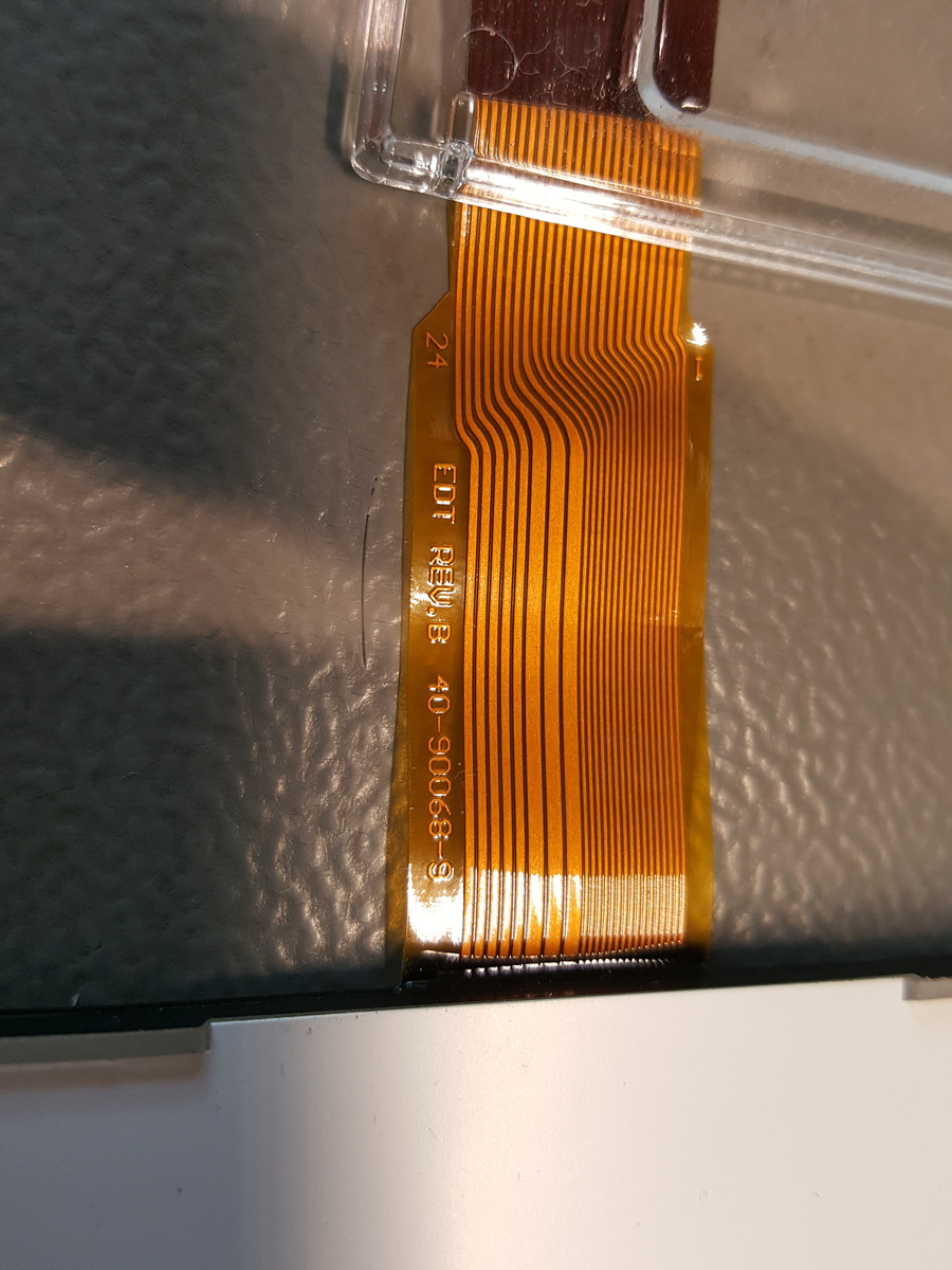

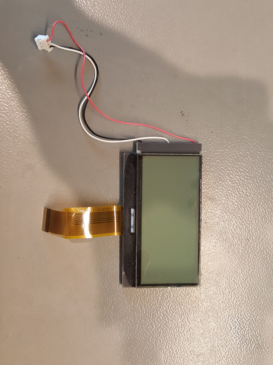

ich hab mir aus einem alten Lexmark Drucken ein Display ausgeschlachtet
und würde das gern über einen µC ansteuern. Leider finde ich keine

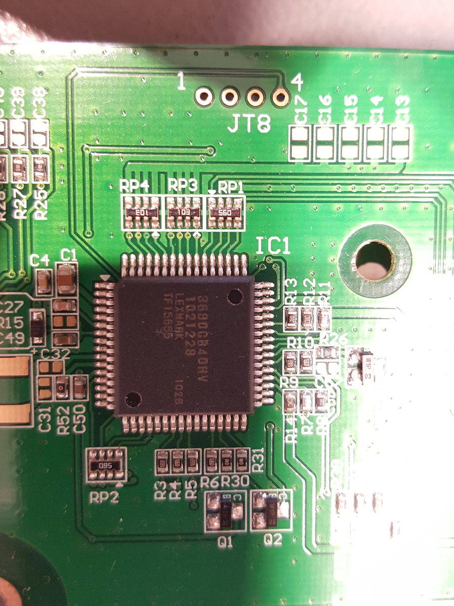

Belegung für das Display. Im Drucker wurde es von einem IC (Bild 4) mit
Daten gefüttert. Nur konnte ich auch zu diesem nix finden.
Könnt ihr mir weiterhelfen?
Viele Grüße und vielen Dank.
Heiner

Nun, das Display hat einen Controller auf dem Glas. Entfernt man den
Aufkleber auf der anderen Seite, kann man den Chip mit einem Mikroskop
näher betrachten - hier im Forum wurden schon mehrfach auf diese Weise
die Displaycontroller unbekannter Displays identifiziert (die z.B.
Pollin sehr günstig rausgeramscht hat).
Aber daß der Aufriss bei einem Einzelstück lohnt, wage ich zu
bezweifeln.
