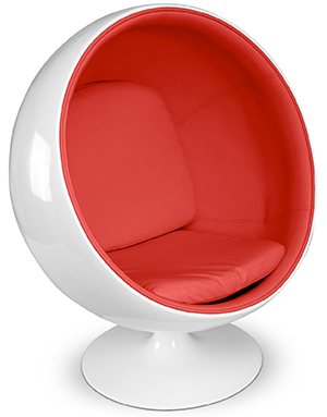

Auf einem Kuststoffsessel "Ball Chair" (s. Bild) sollen aussen Rechts
und Links Drehgelenke befestigt werden, so dass ein Bügel (wie ein
Kopfhörerbügel) schwenkbar befestigt werden kann.
Dabei sehe ich die Schwierigkeit, exakt die richtigen Punkte auf der
Oberfläche zu finden, so dass der schwenkbare Bügel immer exakt den
gleichen Abstand zur Oberfläche auch während des Schwenkens behält und
sich leichtgängig in den Gelenken bewegt.
Die Kugel hat einen Aussendurchmesser von 1m, der Bügel einen
Biegeradius von z.B. 55cm, soll sich also 5cm über der Oberfläche
bewegen ...
Tips? Ideen? Danke!

Die angezeichneten Punkte prüfen, indem du eine Schnur mit der Länge
101cm anhältst.
Die Schnur muss sich einwandfrei über die gesamte Fläche ziehen lassen
(Zu mehreren gehts besser)

die frage ist was sind exakt gegenüberliegende Punkte, bzw reicht diese
Eigenschaft.
Gegenüberliegende Punkte: Einen Punkt P1 auf der Außenhülle markieren.
Dort ein unelastisches Seil mit halben Kugelumfang befestigen und stramm
um die Hülle legen. Ende des Seils markiert immer einen Punkt P2 des
Verbindungsline -P1P2- durch den Kugelmittelpunkt verläuft.
Das reicht aber noch nicht um eine optisch und funktional ansprechende
Befestigung des Bügels zu gewährleisten. Dazu sollte vermutlich
sichergestellt werden dass die Verbindungslinie -P1P2- noch senkrecht
zur Gravitation und parallel zu dem Kugelschnitt (Öffnung) verläuft.
Dazu ist es vermutlich am einfachsten mithilfe einer Schablone eine
Kreislinie K1 (?) parallel (Abstand d1) von dem Rand der Öffnung zu
markieren und dann mithilfe einer geeigneten Niviliereinrichtung , (wenn
der Stuhl korrekt bzgl. lokalem Gravitationsfeld ausgerichtet ist) zwei
Punkte auf geeigneter gleicher Höhe h1 auf dieser Kreislinie zu
markieren.
Damit sich der Bügel "symmetrisch" um die Öffnung dreht sollte der
Abstand d1 = 5cm sein und h1 auf dem halben Weg zwischen höchstem und
niedrigsten Punkt der (evtl. idealen ganzen) Kugel liegt.
Falls die Öffnung weniger als oder genau die halbe Kugel abschneidet
könnte man am besten auf einem unelastischem Seil die Mitte markieren
(*2), diese Mitte auf dem höchsten Punkt der Kugel befestigen und mit
den Enden des Seils Punkte auf der parallelen Kreislinie K1 markieren.
Voila: die Verbindungslinie sollte, im Rahmen der
Konstruktionsgenauigkeit eine gute Drehachse für den Bügel darstellen
Grüße
Timo
(*1) z.b. Schlauchwage, Laserniveliergerät, etc
(*2) Abfärbendes Material auf Unterseite einer Platte, Platte mit 2D
Wasserwage oder zwei Wasserwagen ausrichten, von oben auf Kugel absenken
=> höchster Punkt markiert

Ähnlich, wie man mit dem Zirkel bei einem Kreis den Mittelpunkt findet,
im Umfang einstechen und im vermuteten Bereich einen kurzen Kreisbogen
mit Radius des Kreises ziehen, dann von einem weiteren Punkt auf dem
Umfang dasselbe, der Schnittpunkt ist der Mittelpunkt des Kreises.
In deinem Fall nimmst du ein Massband legst es an die Kugel und
zeichnest den halben Umfang an (Endpunkte auf Kreppband). Dasselbe an
einer anderen Stelle an der Kugel und so kannst du die Polpunkte finden.
Mann wird das öffters machen müssen, damit die gefundenen Punkte
symmetrisch​ zur Öffnung sind

Zu klären wäre zunächst, ob das nur so aussieht wie eine Kugel oder ob
das tatsächlich eine Kugel ist.
Wenn es eine ist, und der Durchmesser exakt ist:
Mit dem Loch auf den Boden legen. Breitere Latte bzw. schmales Brett mit
ca. 1.50m Länge oben drauf legen, mit Wasserwaage ausrichten, dabei von
jemandem helfen lassen. Abstand Latte-Boden bestimmen.
Davon 50cm abziehen. Ein Stativ o.ä. organisieren, an dem in dem
resultierenden Abstand vom Boden ein Filzstift o.ä. befestigt werden
kann.
Schiebt man das um die liegende Kugel herum, hat man einen Meridian
markiert, auf dem die gesuchten Punkte liegen.
Jetzt ist nur noch der zugehörige Äquator zu finden, wozu man den Sessel
wieder hinstellt und den Bügel mit einem Distanzstück im Zenith auflegt
und am Meridian ausrichtet. Wenn man (hier hilft wiederum eine zweite
Person) den Abstand der Drehgelenke zum Boden misst, gelingt es
sicherlich auch mit etwas Mühe, das ganze waagerecht auszurichten.

Hmmm ... erstmal Danke für die Tips, muss ich im Einzelnen "verdauen".
Die Sitzkugel ist keine Halbkugel, der "abgeschnittene" Teil ist etwas
kleiner. Würde man die Sitzkugel mit der Öffnung auf den Boden legen,
befindet sich die Schnittkante geschätzt ca. 10cm unterhalb des Äquators
Ich denke überhaupt ... auf die Öffnung hinlegen macht die Angelegenheit
etwas einfacher. Mit einem Stift so dicht wie möglich den Umfang auf
einem großen Papierbogen nachzeichnen, die Position des Standfußes
markieren und dann jeweils Rechts und Links 90 Grad auf der gezeichneten
Umfangslinie, so sollte man an seitlichen Punkte für die die Waagerechte
kommen.
Ein an dieser Stelle dann auf dem Boden stehender rechter Winkel dürfte
in Höhe des Äquators an der Oberfläche anliegen, oder?

Eben. Ich hab den "Äquator" zwar "Meridian" genannt, aber gezeigt, wie
man seine Höhe recht einfach bestimmen und wie man ihn anzeichnen kann.

Definiere "exakt". Reicht es, wenn der Bügel nicht anstößt, oder muß es
aufs my genau sein?

Es ist - innerhalb bisher unbekannter Toleranzen - eine Kugel.
> aufs my genau sein?
So dass es mit bloßem Auge nicht wirklich auffällt. Bis zu 2..3 mm sind
wohl tolerierbar.
