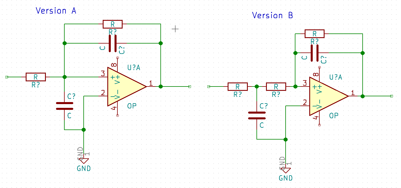

Tiefpass 2. Ordnung
Gast #5156572
im Anhang ein Screenshot von zwei Varianten.
Mir ist Schaltung Version A ueber den Weg gelaufen. Mir faellt es schwer
fuer diese Schaltung eine Uebertragungsfunktion zu erstellen.
Anders in Version B
Hier hat man einfach einen RC Tiefpass und anschliessend einen aktiven
Tiefpass mit OP. Uebertragungsfkt. ist kein Problem.
Wie wuerde man bei Version A die Ubertragungsfunktion berechnen?
Moderator
Vielleicht sind die Schaltungen ja richtig gezeichnet. Dann sind es
aber definitiv keine Tiefpässe, sondern eher so eine Art Monoflops mit
"interessantem" Verhalten. Aber selbst dann ist die Schaltung A Murks,
weil beim Umspringen des Ausgangs von low nach high (und umgekehrt)
kurzzeitig ein Kurzschluss entsteht.
Ein Link auf die Quelle könnte evtl. tatsächlich weiterhelfen.
