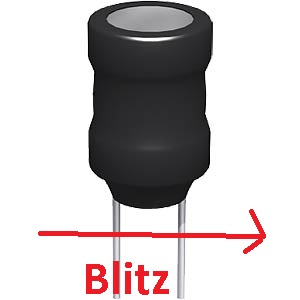

Nun bin ich mir aber nicht sicher, aus welcher Richtung die
"Blitzwellen" auf die Tonneninduktivität eintreffen sollen.
Beim dem fertigen Bausatz sind zwei Spulen um 90° versetzt angeordnet.
(Bringt das was)?
(Warum kann ich den Bausatz nicht direkt verlinken? Forum meldet :
SPAM???)
Habe mal ein "3D Bild" angehangen.
Könnte mir da wer mit MSPaint o.ä. eintragen, wie die Wellen am besten
auf die Induktivität treffen sollen, um am meisten Empfang zu haben?
Habt ihr einen Tip für mich, welche Induktivität (220µH) ich bei
Reichelt bestellen soll? (Typ,Material,axial/tangeltial?)
mfG
Schnupf

von Bernhard S. (gmb)
Da die zu erwartende Polarisation vertikal ist (Blitzstrom fließt meist
vertikal) muss eine Empfangsspule wie ein Rad ausgerichtet sein, das in
Richtung des Signals fährt.
Deine Induktivität muss also liegend positioniert werden.
Da sich eine Nullstelle 90 Grad dazu ergibt, braucht man eine weitere
Spule ebenfalls liegend, aber um 90 Grad versetzt. Theoretisch müsstest
du Wurzel((U1)²+(U2)²) bilden, um die Amplitude zu bekommen. Da die
Richtcharakteristik der Spule recht breit ist (nur das Minimum ist
schmal) reicht es in der Praxis aus, den höchsten Wert einer der beiden
Spulen zu ermitteln.
von Günter Lenz (Gast)
Wenn der Blitz vertikal von der Wolke in die Erde
einschlägt sind die magnetischen Felder horizontal,
deine Spule muß dann liegen und hat dann auch noch
eine Richtwirkung, quer zur Spulenachse. Wenn der
Blitz von Wolke zu Wolke einschlägt sind die
magnetischen Felder vertikal, dann muß deine Spule
senkrecht stehen.
von Schnupf (Gast)
Meint ihr so ???
Also ist das bei diesem Bausatz richtig, wenn das Gerät steht und die
LEDs oben sind?

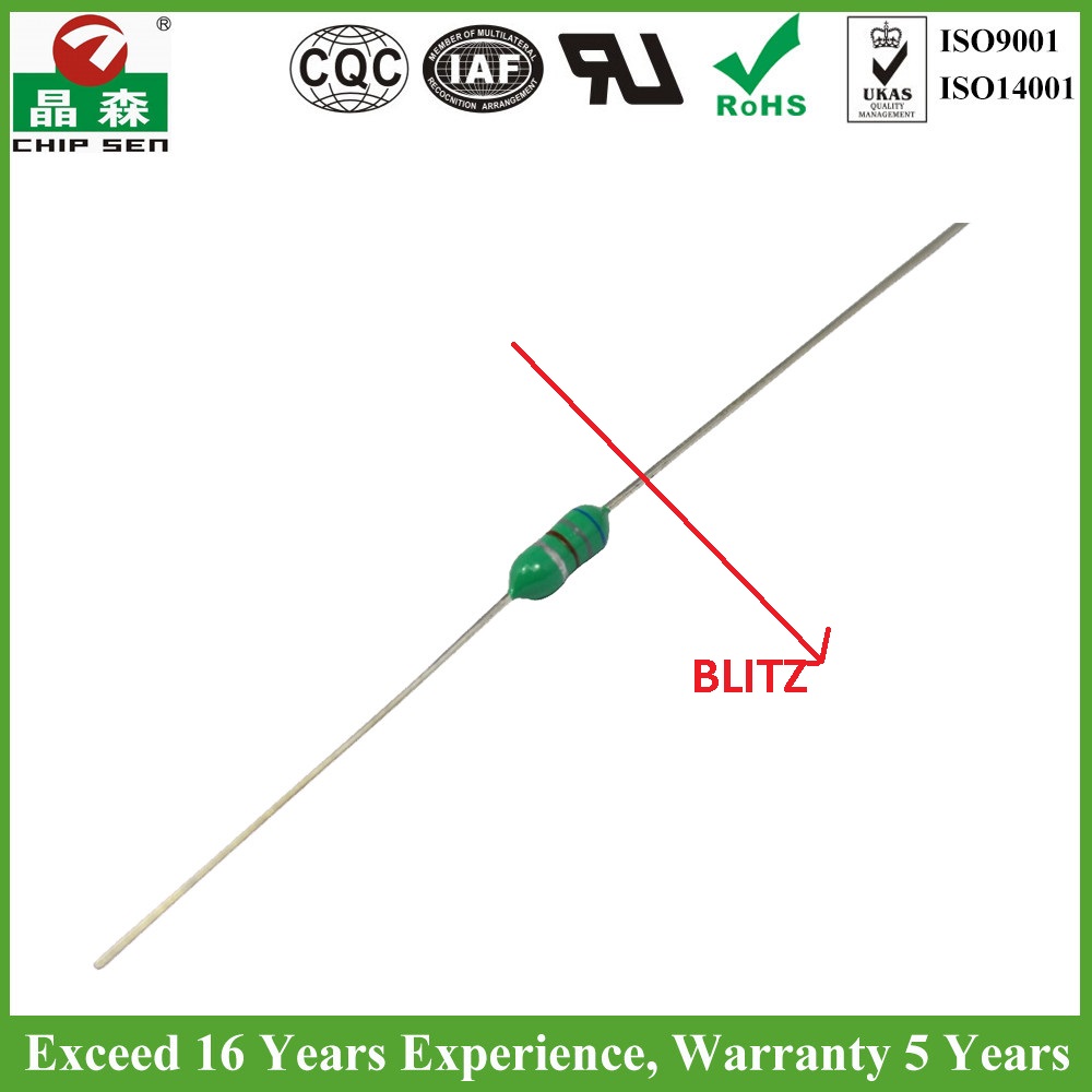

von Elektrofan (Gast)
1) Wenn die Spule wirklich empfangen soll, muss sie auch ein Streufeld
haben.  Eine Eigenschaft, die man für Induktivitäten in Schaltungen oft
NICHT haben will.
Entsprechend gering ist dieses Streufeld z.B. bei den kleinen Spulen,
die wie Widerstände aussehen.
2) Man könnte sich z.B. eine Luftspule selbst wickeln, oder eine
Ferritantenne aus einem (alten) Radio nehmen -
oder einfach nur solch ein Radio auf LW oder MW einschalten, dann hört
man schon, wenn es gewittert.
3) Wenn man partout mit unterschiedlicher Polarisation empfangen will,
kann man ja 2 (oder 3) Spulen mit unterschiedlicher Orientierung in
Reihe schalten.
von Schnupf (Gast)
Also ist das bei diesen Bausatz richtig gelöst?
> Reihe schalten.
Das geht eben gerade nicht, weil die Signale mehrerer Spulen auch
abhängig von ihrer Phasenlage nicht nur addieren sondern auch
subtrahieren und komplett auslöschen können.
Rundumempfang geht nur mit separaten Empfängern und dann, wie ich oben
schon geschrieben habe, über die Wurzelbildung der Summe der Quadrate.
Mit 2 Spulen ließe sich Rundumempfang von vertikal polarisierten
Signalen realisieren, will man beliebige Polarisation aus beliebiger
Richtung braucht man 3 Spulen. Dann würde man auch Wolke-Wolke Blitze
optimal erfassen.
Elektrofan schrieb:
> Hat man 3 Spulen rechtwinklig angeordnet in Reihe geschaltet und ein
> homogenes Magnetfeld, ist die Summe des Magnetflusses durch diese Spulen
> ungleich null.
Nein, das stimmt nicht. Stell dir vor du hast zwei Spulen 90° zueinander
versetzt auf dem Tisch stehen, eine dritte liegt auf dem Tisch. Jetzt
kommt das Blitzsignal in Fall 1 von vorne rechts (45° zu beiden
stehenden Spulen) und in Fall 2 von vorne links (auch jeweils 45° zu
beiden Spulen).
Spule 3 bekommt wegen der Polarisation nichts ab.
Eine der beiden Spulen wird in Fall 1 und Fall 2 in gleicher Richtung
durchflossen, die andere Spule aber einmal so und einmal so.
Egal wie du sie in Reihe schaltest, du hast entweder in Fall 1 oder in
Fall 2 eine perfekte Auslöschung.
> Das Magnetfeld ist homogen, falls der Blitz weiter weg ist
Die Spulenanordnung wird immer klein sein gegenüber den Blitzdimensionen
... von einem homogenen Feld im Bereich der Spulen wird mal wohl
ausgehen können.
