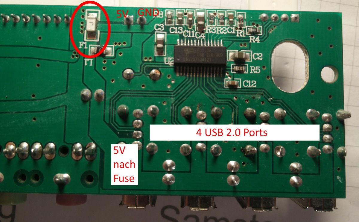

anbei ist das Bild einer Platine (USB Frontpanel mit 4 Ports, wird ans
Mainboard angeschlossen), die nicht mehr funktioniert.
Ich vermute dass das SMD-Bauteil links oben hinüber ist.
Aufgrund der Beschriftung "F1" vermute ich, dass es eine SMD-Fuse ist.
Diese sollte dann ein Kurzschluss sein, ich messe aber einen
"unendlichen" Widerstand, also Open. Daher vermute ich, dass die Fuse
ausgelöst hat, und deshalb "nach" der Fuse auch keine 5V mehr anliegen.
Von SMD Fuses habe ich leider noch keine Ahnung. Kann mir jemand
weiterhelfen, welches Bauteil ich als Ersatz bestellen sollte?
Beschriftet ist das Bauteil mit "J". Gibt es da einen einheitlichen
Code, wie z.B. bei Widerständen?
Ansonsten was würdet ihr empfehlen? Ich würde mal auf eine Sicherung
tippen, die bei 5V und 1-2A auslöst (es hängen 4 USB 2.0 Ports dran).
Vielen Dank für eure Ratschläge!
PS: ich kann mir nicht vorstellen, warum die Fuse ausgelöst haben soll.
"Nach" der Fuse kann ich keinen Kurzschluss messen, und als die Platine
ausgefallen ist, hing nur ein USB-Dongle (Funkmaus) dran, der am PC
weiterhin funktioniert. Komisch, naja.
Aber deshalb will ich die Fuse nicht einfach mit einer "Drahtbrücke"
überbrücken, falls doch irgendwo was ist würde dann das
Mainboard/Netzteil betroffen sein ;)

Ja, https://xdevs.com/pdf/SMT_fuse.pdf
1.25A
http://www.dse-faq.elektronik-kompendium.de/dse-faq.htm#F.13.2
