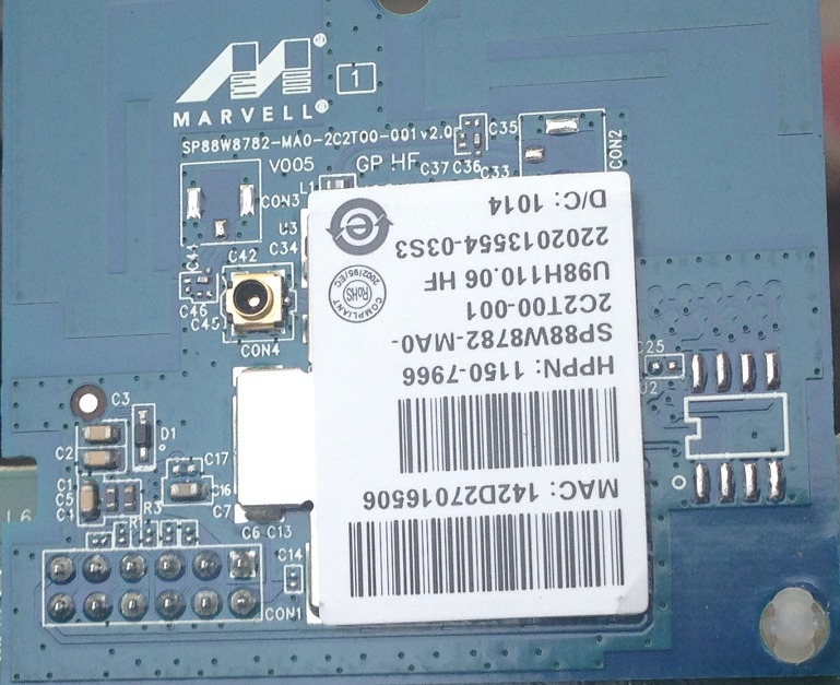

Hallo ich habe hier einen HP Photosmart 5525 Drucker mit 2,4Ghz Wlan.
Verbaut ist ein Marvell / HP Modul Typ: SDGOB-1291
Ich finde keine Antenne für das miserable Wlan, daher nehme ich an, ist
diese auf die Platine geätzt.
Es ist allerdings ein Steckanschluss drauf verlötet, ich denke man
könnte also eine Antenne anstecken? Ich bin mir aber nicht sicher,
welcher Typ das ist.
Von den Außenmaßen passt ein IPEX Stecker drauf, aber der ist ja
weiblich. Es muss ein männlicher sein.
Also, IPEX oder Murata oder was anderes?
Alternativ sieht man auch CON2 und CON4, könnten das Vorbereitungen für
GND und Antenne sein? Wenn ich dies nachmessen würde, WAS müsste ich in
der Mitte für Antenne messen?
Ja, die beiden Antennen kann man doch gut erkennen, links oben
senkrecht,
rechts oben waagerecht.  Die machen Diversity mit unterschiedlicher
Polarisation.
Das sind Footprints für U.FL-Buchsen.  Da müsste man aber die
PCB-Antennen irgendwie abtrennen, wenn man die benutzen will. Dafür
müsstest du die Auskoppelkondensatoren umlöten, die sind als Weiche
zwischen der PCB-Antenne und den U.FL-Buchsen konzipiert (C33 / C44).
Der Steckanschluss ist bei solchen Modulen ganz ueberwiegend
dazu gedacht, das Modul einer Endkontrolle zu unterziehen.
Ich wuerde dort einfach ein SMA-Pigtail anloeten und darueber
eine externe Antenne anschliessen.
Im Zweifel passt die Anpassung nicht und kostet einige dB.
Wenn es damit nicht besser wird, kann Mann die Loetuebung
immerhin wieder rueckstandsfrei entfernen.
