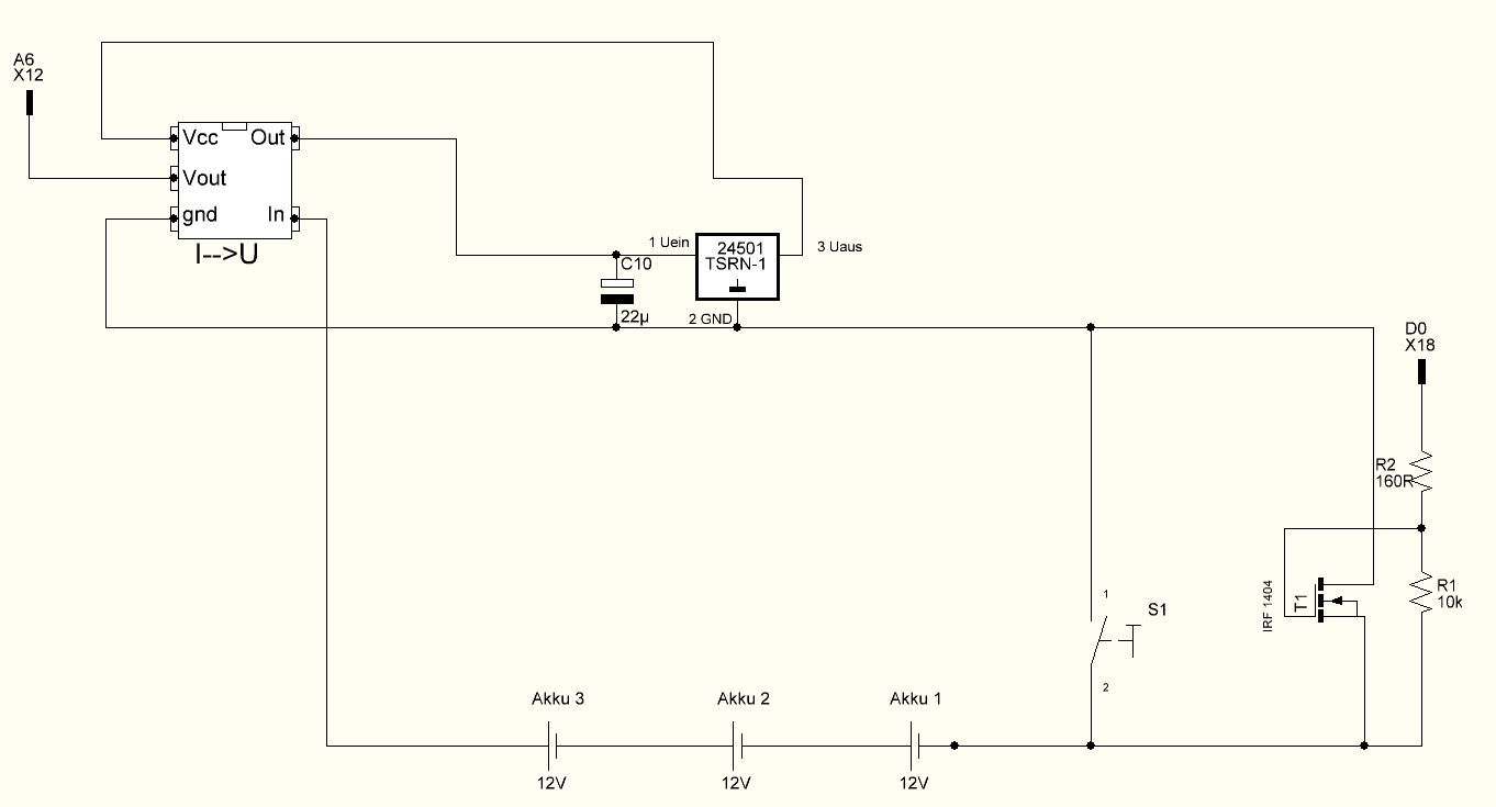

Hallo liebe Forengemeinde,
ich habe hier leider ein Problem bei welchem ich alleine leider nicht
weiterkomme.
Es sind nun schon 2 DCDC Wandler vom Typ TSRN 1-2450 5V 1A abgeraucht :(
Da die Dinger nicht umsonst sind, frage ich hier lieber einmal nach
bevor ich den 3 opfere.
Der Wandler wird mit ca. 39V aus 3 Bleigel Akkus versorgt.
Sekundärseitig wird ein ACS714 gespeist.
DCDC Wandler sowie ACS714 werden durch einen Low-Side Switch geschalten.
Der Switch ist in diesem Falle zu Testzwecken erstmal ein Taster.
Fehlerbeschreibung:
Nach Tasten des Tasters stellt der DCDC Wandler seine 5V bereit und der
damit gespeiste IC arbeitet einwandfrei.
Nach mehrfachen Schaltvorgängen macht es leise „klick“ und das wars ;D
Hat jemand eine Idee was dort schief läuft?
Mag der Wandler keinen Low-Side Switch?
Im Anhang der Schaltplan.
Das ist üblicherweise eine ganz schlechte Idee, denn fast alle Pegel und
Signale im Datenblatt sind auf GND bezogen. Und wenn du den
wegschaltest, dann erhältst du ganz eigenartige und bisweilen
überraschende Pegel und daraus resultierende Strompfade.
In seinem Falle haette ich es wahrscheinlich genau so gemacht.Es sollte
eigentlich keine Rolle spielen ob ich nun zuerst den Pluspol der
Batterie oder den Minuspol abklemme.
Wie er die Schaltung aufgebaut hat,hat er uns nicht wissen lassen,aber
er geht spannungsmaessig so ziemlich an die Grenzen des Machbaren:
42V max. Wandler / 40V max MosFet.
Ich kann hier leider nur theoretisieren,aber wenn die Schaltung unter
Last per S1 geschaltet wird,waere denkbar, dass eine kleine induzierte
Spannung an ueberlangen Leitungen plus Batteriespannung die 42V fuer den
Wandler uebersteigen.
von Axel S. (a-za-z0-9)
Wenn man davon absieht, daß das mit dem Ansteuern des L-Side MOSFET mal
recht schwierig werden wird - ob der Taster in der (+) oder (-) Leitung
des Akkus liegt, ist hier herzlich egal.
Wenn der DC/DC Wandler stirbt, dann am ehesten, weil du seinen
Eingangsspannungsbereich sehr weit ausreizt. Dazu noch das harte
Schalten einer niederohmigen Spannungsquelle - vielleicht haut es ja
einen Tantal-Kondensator im DC/DC Wandler durch? Mach mal spaßeshalber
einen Widerstand von vielleicht 10R vor den Eingang des Wandlers.
Daß die Schaltung so keinen großen Sinn hat, ist dir klar? Der
Eingangsstrom des Wandlers ist so klein, da kriegst du mit einem
Stromwandler mit wenigstens +/-5A Meßbereich kein verwertbares Signal
heraus.

Es handelt sich hier nur um einen Teil der Schaltung. Den Rest habe ich
nicht dargestellt, da er noch garnicht angeschlossen ist und das Problem
bereits Auftritt.
Es wird ein Verstärker als Last den Akkus  betrieben.
Der IRF 1404 wird durch einen 1405 ersetzt, den habe ich schon hier
liegen.
Bei Reichelt habe ich leider keinen besser geeigneten DCDC Wandler
gefunden. Dieser soll mit 12 - 40 V betrieben werden können und ca 500-
1000mA liefern.
Im Grunde möchte ich meine Last ohne eine Belastung der Akkus im aus
Zustand schalten.
Ich möchte ungerne ein Relais verbauen, da es mir um jedes mA ankommt.
Einen Schalter will ich eben so wenig benutzen. Es bleibt High side ...
Habe aber bereits festgestellt, dass viele Lösungen mit 40v nicht klar
kommen...
Ok das Harte schalten und damit verbundene Spannungsspitzen könnte ich
ja unterbinden, indem ich mit dem Taster den MOSFET über einen Elko
langsam öffne?
Ich merke langsam das Low side nur theoretisch ganz toll ist :D
OK
> 1000mA liefern.
Prinzipiell scheint der Wandler die Spannung ja auszuhalten. Allerdings
könnte es sinnvoll sein, den Wandler nur aus einem der 3 Akkus zu
versorgen.
Vielleicht ein bipolares Relais?
> langsam öffne?
Dann hast du eine Leistungsspitze am MOSFET. Auch nicht clever. Was du
im wesentlichen brauchst, ist eine Begrenzung des Eingangsstroms für den
Wandler beim Einschalten. Denn dann wird ein entladener Kondensator
(vermutlich wegen Baugröße und ESR ein Tantal-Elko) hart an drei in
Reihe geschaltete Akkus gelegt, die locker zweistellige Stromspitzen
liefern. Mit dem MOSFET als Schaltelement wäre das vielleicht gar nicht
erst passiert, weil der von sich aus schon den Strom begrenzt.
Toxic schrieb:
> Es sollte eigentlich keine Rolle spielen ob ich nun zuerst den Pluspol
> der Batterie oder den Minuspol abklemme.
Offenbar gibt es aber noch eine zweite "Masse", die nicht abgeschaltet
wird und worauf sich D0 bezieht: den Minuspol der Batterie.
Eher sogar andersrum: wenn man sich die Theorie mal zu Gemüte geführt
hat, dann kommt man gar nicht mehr auf die Idee, einem IC seinen
Bezugspunkt zu nehmen...

Aber nur darum, weil T1 verkehrt herum eingezeichnet ist. Sein Source-
Anschluß muß natürlich an GND. So wie jetzt eingezeichnet, würde die
Body-Diode permanent leiten.
Die Frage ist halt, woher man die Spannung zum Ansteuern des MOSFET
nehmen will. Vom Akku nicht, denn der ist ja von GND getrennt ...
von (unknown) (Gast)
Nach meiner Meinung ist T1 so richtig herum, habe ihn ja auch so
eingelötet.
Getestet habe ich ihn auch.
Rechts von Akku 1 ist Masse links von Akku 3 sind 40V.
Die Spannung kommt von einem µC welcher von dem DCDC Wandler versorgt
wird.
Der Plan ist den µC durch tasten zu booten und dieser danach durch D0 in
Selbsthaltung geht.
> versorgen.
Hm... das möchte ich ungerne machen, da noch mehrere Lasten an den DCDC
Wandler kommen und ich die Akkus nicht Unsymmetrisch belasten will.
Oh je... wusste gar nicht das es so etwas gibt.
ok das werde ich umsetzen.
Prinzipiell würde dieses ja genauso Schalten wie mein Taster,
nur High-Side.
Es besteht also immer noch Gefahr, dass der Wandler stirbt.
Vor Spannungsspitzen könnte ich diesen ja mit einer P6KE 51CA Schützen.
Leider gibt es diese nur in 43,6V oder 40,2V.
Bei einer Ladeschlussspannung von 13,8V bin ich aber bei 41,4V...
Reicht hier eine mit 43,6V aus?^^
Wird die Diode einfach nur vor den Wandler gesetzt und gut?
OK wie kann man sowas realisieren?
einfach dauerhaft 10R davor zu schalten ist ja keine dauerhafte Lösung.
Schon einmal vielen Dank für euer Feedback.
Mirco S. schrieb:
> eingelötet.
Hmm. Irgendwie war ich da nicht ganz auf der Höhe. Ja, der MOSFET ist
richtig herum. Allerdings hast du dann halt das Problem, daß sein Source
irgendwo unter GND herumfloatet und du erstmal eine Gatespannung mit
passendem Bezug irgendwoher bekommen mußt.
<seufz> Die Dinger heißen bistabil. War echt nicht mein Tag.
>> Was du
Warum nicht? In Schaltnetzteilen macht man das auch so. Statt eines
Festwiderstands kommt manchmal ein niederohmiger NTC zum Einsatz. Die
Verluste sind gar nicht so hoch. Immerhin hast du vor dem Wandler ja
entsprechend weniger Strom. Bei 36V rein und 5V raus fließt am Eingang
nur ca. 1/7 des Ausgangsstroms. Bei 700mA auf der 5V Seite und 10R hast
du gerade mal 100mW extra Verlust. Wahrscheinlich reicht ja schon 1R.
