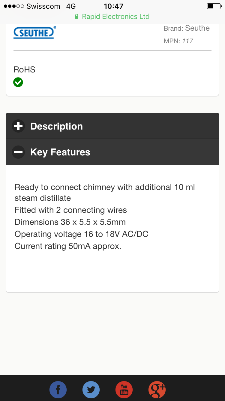

Mein Netzgerät hat 18 Volt Gleichstrom Und 3,61 Ampere Mein Rauch Generator 18 Volt Und 50 m Ampere Wie kann ich vorgehen um das Netzgerät Zu gebrauchen für den Rauchgenerator?

Foto Daten Rauchgenerator Ganz klar, du musst die Ampere runterskillen!

Martin Lüthi schrieb: > Mein Netzgerät hat 18 Volt > Gleichstrom > Und 3,61 Ampere Es hat maximal 3.61A Martin Lüthi schrieb: > Mein Rauch Generator > 18 Volt > Und 50 m Ampere Er belastet dein Netzteil mit 50mA. Kannst du einfach anstecken, die Last (Rauchgenerator) nimmt sich so viel sie braucht und nicht mehr. Du kannst an dein Netzteil nur nichts anstecken was mehr als 3.61A zieht, dann wäre es überlastet.

Und wie??? Habe verschiedene Widerstände Nix Widerstände. Anschliessen! Martin Lüthi schrieb: > Wie kann ich vorgehen um das Netzgerät > Zu gebrauchen für den Rauchgenerator? Einfach anschliessen. Dein Netzgerät könnte den Strom für 72 Rauchgeneratoren liefern.

Martin Lüthi schrieb: > Und wie??? Du brauchst die Ampere NICHT runterskillen! Wenn die Spannung passt, ist automatisch alles gut. Einfach anschließen und fertig.

Bei einem Rauchgenerator, er verhält sich ähnlich wie ein Widerstand, stellt sich der Strom entsprechend der angelegten Spannung ein. Er verhält sich NICHT wie eine LED, bei der die Spannung für einen bestimten Strom nicht genau bestimmbar ist.
