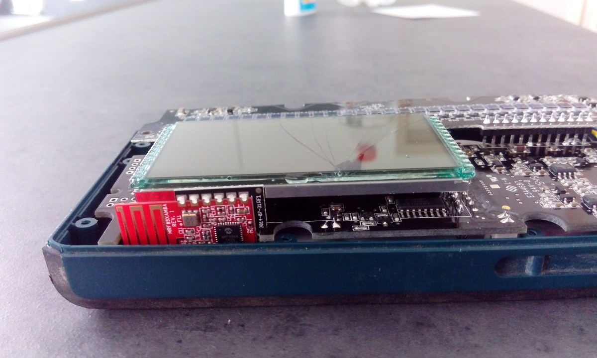

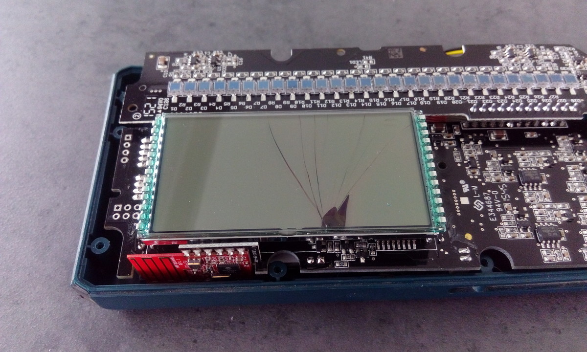

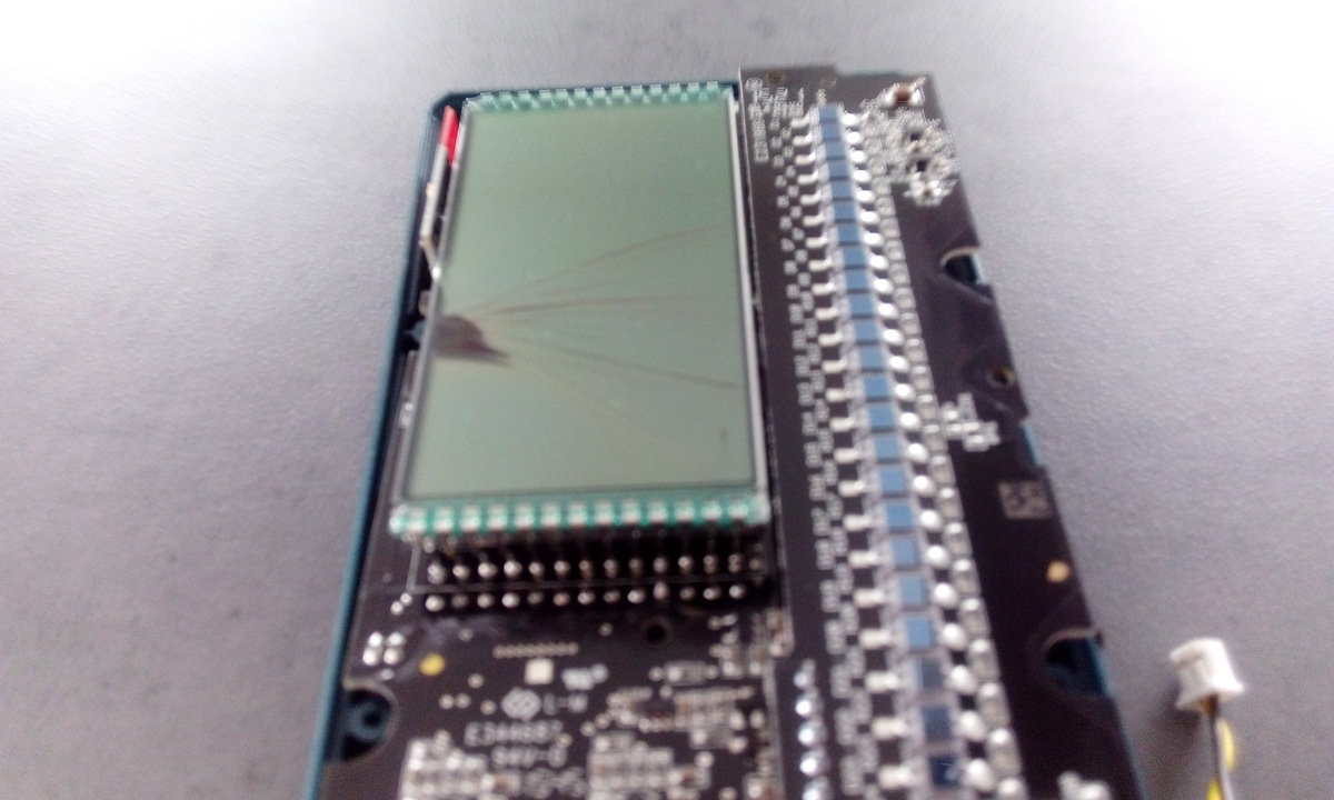

bin auf der Suche nach einem Display für einen Bosch LR50.
Nach einem Sturz ist das Display leider defekt.
Auf der Rückseite des Displays finde ich keine Bezeichnung.
Hab auch mal diverse online-shops durchwühlt. Kann aber kein Display
finden das meinem ähnelt...
Hat von euch zufällig jemand eine Idee was das für ein Display sein
könnte?
Bosch rückt das Display einzeln leider nicht herraus. Und die Reparatur
bei Bosch würde im dreistelligen Euro Bereich liegen...
Displaygröße ca: 65x35mm
Anzahl Pins: 2x13

Wenn dieses Kundenspezifische Display bei Bosch nicht aufzutreiben ist,
dann bleibt Dir nur noch, auf dem Gebrauchtmarkt nach einem defekten
Gerät Ausschau zu halten, bei dem das Display noch ganz ist.
So nach dem Motto: Aus zwei mach eins.

> Das ist ein controllerloses nacktes Displayglas, das mit
> kundenspezifischen Segmenten ausgestattet ist. Ersatz bekommst Du, wenn
> überhaupt, nur bei Bosch.
So isses.
Wenn das Teil nicht mehr aufzutreiben ist, könnte man allerdings ein
"controllerbehaftetes" Displaymodul konstruieren, was es (fast) InPlace
ersetzt (allerdings sicherlich zumindest mit Nachteilen insbesondere
bezüglich des Energieverbrauchs). Der Entwicklungsaufwand dafür würde
allerdings mit an Sicherheit grenzender Wahrscheinlichkeit den
Bosch-Preis für die Reparatur weit übersteigen. Solange sich also Bosch
noch zu einer Reparatur in der Lage sieht, dürfte das wirtschaftlich
keine Option sein.
Anders sieht das aber vielleicht aus, wenn der Wiederbeschaffungspreis
eines gleichwertigen Gerätes (oder sogar einer kompletten Anlage) gegen
diesen Entwicklungsaufwand steht. Dann könnte sich sowas möglicherweise
schon lohnen.
