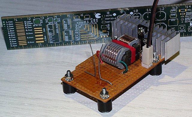

Für eine Themenparty kam ich auf die Idee, mir eine Jakobsleiter in eine
Kopfbedeckung zu integrieren (natürlich mit transparentem Gehäuse +
ausreichend Isolationsabstand zur Umgebung).
Die Grundfrage, die ich im Moment nicht abschätzen kann ist der
Energieverbrauch für den Lichtbogen. Der hängt sicher vor allem von der
Stehzeit des Bogens ab.
Habt ihr da evtl. Messwerte parat?
Mit einer entsprechenden Timerschaltung könnte man die Intervalle auf
2-5s setzen um Energie zu sparen.
Es müsste mit maximal 1,5Kg Lithium-Akkus entsprechend hoher
Energiedichte möglich sein, ansonsten kann ich das gleich sein lassen.
Bitte bewerft mich nun mit Meinungen, aber bitte gern mit entspr.
Erläuterungen.
Danke.

Naja, da man es so oder so gut isolieren MUSS, kann man auch tricksen.
Man evakuiere das Gefäß, denn bei niedrigem Gasdruck braucht man
DEUTLICH weniger Spannung und Energie, um den Lichtbogen zu zünden und
brennen zu lassen. Außerdem macht so ein Lichtbogen in Luft verdammt
viel Abwärme, die müßte aus deinem Gefäß abgeführt werden, vor allem bei
Dauerbetrieb. Schau dir die Plasmabälle an, die man so kaufen kann. Dort
sitzt ein kleiner Zeilentrafo + Ansteuerung drin, die Energieaufnahme
würde ich mal auf 10W oder weniger schätzen, die laufen meist mit einem
12V Steckernetzteil. Du kannst dir ja so ein Ding auf den Hut kleben ;-)

Eine ordentliche Jakobsleiter bei der der Lichtbogen vom Zünden bei
unter 2cm bis zu Ende über 10cm brennt versorgt man mit einem 450 Watt
Neontrafo. Dauerleistung: Verlischt der eine, zündet der nächste.
