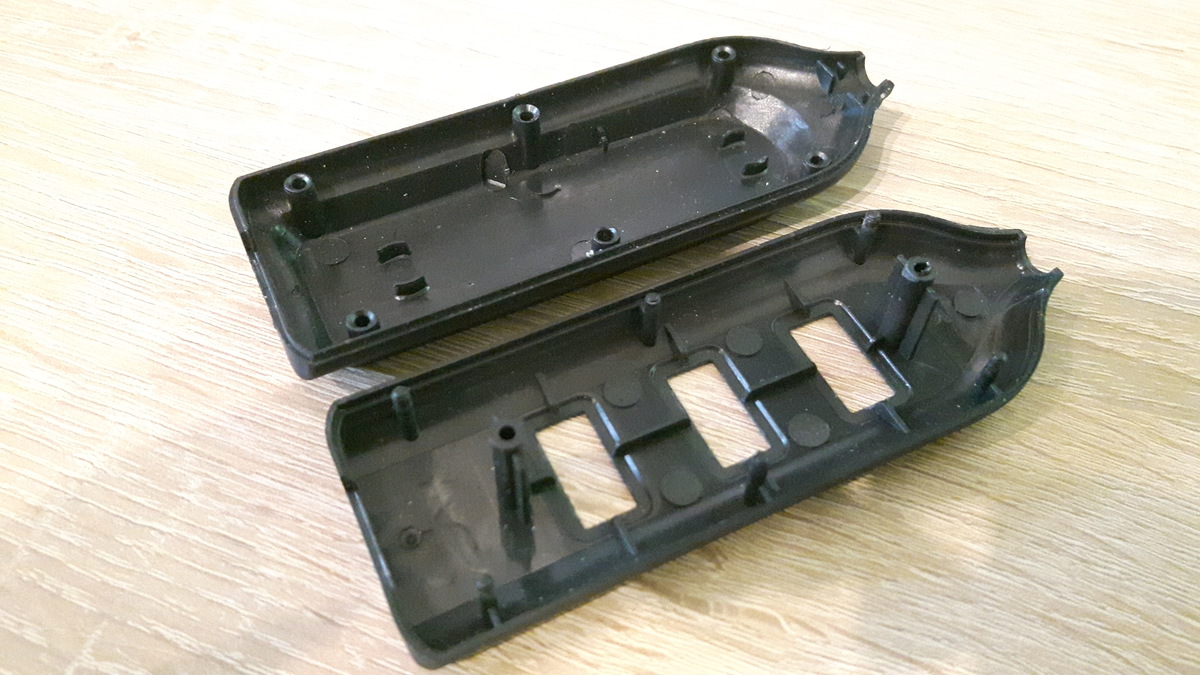

Wie wurde dieses USB-Hub Gehäuse aus dem Bild hergestellt?
OP #5159225
Kann jemand aus diesem Bild eines Gehäuses eines USB-Hubs entnehmen, mit
welchem Verfahren es hergestellt wurde?
Gerade die 5-10 kreisförmigen 'Überbleibsel' des Herstellungsprozesses
sind doch vermutlich eindeutige Wiedererkennungsmerkmale einer
bestimmten Methode.
Ich kenne mich auf diesem Gebiet leider absolut nicht aus.
Falls es jemand zuordnen kann:
Wodurch entstehen diese Überbleibsel?
Kann man eine derartige 'zwei Hälften' Gehäuse Konstruktion mit einem
alternativen Design tiefziehen? Was für Änderungen müssten hierfür
vorgenommen werden? (wahrscheinlich besonders in Bezug auf den
Verschlussmechanismus der zwei Hälften)
Grüße, Peter

Nö, aber man kann sich hinsetzen und das Gehäuse im CAD entwerfen und
danach 3D-druchen lassen.

Gast #5162337
Aceton führt zu Verzug, schleifen geht bei Thermoplast eher nicht und
wäre nicht massstabil, während Fehlschüsse beim Spritzguss einfach
weggeworfen werden (zerschreddert und wieder eingefüllt), die gibt es ja
an Anfang und Ende des Spritzgussvorgangs immer mal.
