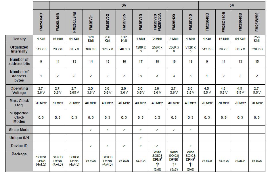

@holger
> Die Device ID vom MB85RS64V Fram wird eine andere sein
> als vom FM25W256. Deshalb kommt vermutlich "No SPI FRAM found".
> Schau mal in fram.begin() rein. Da wird vermutlich irgendwo
> die Device ID gelesen. Dort musst du dann deine ID eintragen.
Im Anhang finden Sie eine Tabelle mit verschiedenen FRAMs. Wenn ich die
Tabelle richtig Interpretiere liegt für den fm25w256 kein Device ID vor,
soll ich dann die Device ID aus dem fram.begin() komplett entfernen odr
gibt es noch andere Wege.
von holger (Gast)
Das Teil hat tatsächlich keine.
>soll ich dann die Device ID aus dem fram.begin() komplett entfernen oder
Das musst du wohl.

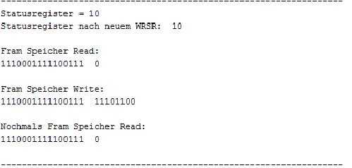

von T800w (Gast)
ich habe jetzt ein eigenes Programm geschrieben(siehe Anhang), aber auch
das Funktioniert nicht. Ziel des Programms ist es das Statusregister zu
lesen und es umzuschreiben, damit ich den FRAM Speicher beschreiben und
lesen kann. Das Programm kann das Statusregister und den allgemeinen
Speicher lesen aber in beiden fällen nicht beschreiben, obwohl das
Programm so ausgelegt ist. Hat jemand eine Idee woran das liegen könnte.
Nötige Kommentare sind im Skript enthalten, bei Fragen einfach melden.
von A. B. (Gast)
Wie äußert sich, dass es das nicht kann? Wiehert das Programm, oder
pfeift es? Es wäre hilfreich, das Problem halbwegs vernünftig zu
beschreiben. Ein "geht nicht" ist absolut nichtssagend.
Zur Info: Fallende Flanke an /CS startet ein neues Kommando, beendet
wird die Sequenz (Kommando und event. Daten) mit der steigenden Flanke
von /CS.
Also: /CS auf Low, WREN-Kommando herausschieben, /CS auf High, dann z.
B. /CS wieder auf Low, WRITE-Kommando, Adressebytes und Daten-Bytes
herausschieben, /CS auf High.
Zwischen dem WREN-Kommando und WRITE-Kommando (oder was immer ...) muss
/CS mal auf High gehen!
Zum Testen sollte man vielleicht erst nur WREN senden, danach
(zwischendurch /CS auf High nicht vergessen) das Statusregister lesen,
um festzustellen, ob das WE-Bit gesetzt wurde.
von T800w (Gast)
@A.B
Das Programm läuft zwar komplett ab, wie man es auch im Serial Monitor
Bild (Anhang) sieht.
Aber das Programm kann nur lesen anstatt lesen und schreiben.

von Dumpfbacke (Gast)
Hallo Beratungsresistenter, das hier funktioniert nicht:
void framWrenWrite(int CS, byte Adress_1, byte Adress_2, int framWriteData)
  digitalWrite(CS, LOW);
  SPI.transfer(OPCODE_WREN);       //WREN-OP-CODE
  SPI.transfer(OPCODE_WRITE);      //WRITE-OP-CODE
  SPI.transfer(Adress_1);          //Speicheradresse wird gesendet
  SPI.transfer(Adress_2);          //Speicheradresse wird gesendet
  SPI.transfer(framWriteData);     //FRAM speichert Daten
  digitalWrite(CS, HIGH);
da man nicht zwei Opcodes hintereinander senden kann wie
A. B. bereits beschrieben hat.
