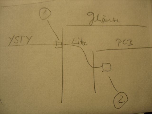

für ein kleines Projekt, an dem immer noch gearbeitet wird, suche ich
passende Steckverbinder. So kann ich einfach Gehäuse oder Platine
abstecken, ändern, weiterbasteln und dann wieder dran stecken.
Bisher verwende ich Schraubklemmen auf der Platine, das ist etwas
umständlich, und die Leiter brechen immer wieder mal ab. Außerdem muss
das Kabel immer durch die Bohrung im Gehäuse gezogen bzw. zurück
geschoben werden.
Das Foto zeigt die Anordnung:
Von außen kommt ein YSTY Kabel (4x 0,6mm starre Innenleiter aus Kupfer),
das ist fix verlegt und kann nicht geändert werden.
Dieses Kabel soll ans Gehäuse angesteckt werden, am besten mit
Verriegelung (Stecker 1).
Im Gehäuse innen soll's dann weiter auf die Platine gehen, evtl. einfach
mit einer Litze, die an Stecker 1 angelötet ist.
Stecker 2 auf der Platine soll auch einfach gelöst werden können. Eine
Verriegelung ist nicht wirklich nötig.
Bin dankbar für jeden Tip!
Sören

Die fest verlegte Leitung muss erstmal auf eine
Klemme/Anschlussdose/Patchanschluss (z.B.
https://www.reichelt.de/3/index.html?ACTION=3&LA=446&ARTICLE=33788)
gehen. Von dort kannst du dann flexibel zu deinem Gehäuse weiter. Wie
sieht das Umfeld aus (Schaltschrank, UP-Dose, ...)?

Das sollte man, wie schon geschrieben, an eine feste Anschlussdose
klemmen und dann in Ruhe lassen. Sonst brechen immer wieder die Enden ab
und irgendwann sind die einfach zu kurz.
Da gibt es mind. 1000 & 1 Möglichkeiten.
Z.B. als Eibaustecker bzw. Einbaudose in Bauform für DIN-Stecker oder
Rundstecker M8, M12, M16 oder Amphenol-Stecker oder auch als TAE-Dose
(alte Telefondose) oder mit RJxx, Sub-D oder noch ganz andere Varianten.
paar Beipiele:
https://www.reichelt.de/Conec-Verbinder/SAL12-FK50/3/index.html?ACTION=3&GROUPID=7508&ARTICLE=136979&SEARCH=%252A&SHOW=0&START=0&OFFSET=16&WKID=0&;
https://www.conrad.de/de/standard-rundsteckverbinder-serie-692-pole-6-pe-flanschstecker-10-a-09-0216-00-07-binder-1-st-733594.html
https://www.conrad.de/de/din-rundsteckverbinder-flanschbuchse-kontakte-gerade-polzahl-8-silber-bkl-electronic-0208096-1-st-735692.html
Ja, kann man so machen.
Da würde ich so was empfehlen:
https://www.conrad.de/de/buchsengehaeuse-kabel-akz1550-polzahl-gesamt-4-ptr-51550040025f-rastermass-381-mm-1-st-731883.html
Dazugehörige Einbaustecker für LPL von PTR heißen STLZ1550.
Gruß Öletronika

Der entscheidende Tipp war, eine Einbaudose zu verwenden, in der die
YSTY Kabel (starre Leiter) enden.
Jetzt würde ich das so machen:
YSTY Kabel
Einbaudose: Schraubklemmen
Kabel mit flexiblen / feindrähtigen Leitern
Übergang ins Gehäuse: DIN- oder Mini-DIN Buchse
einzelne Litzen, an DIN-Buchse angelötet.
anderes Ende mit Adernendhülse
Platine: steckbare Klemme, z.B. WAGO 733-204
Damit sind alle Verbindungen leicht lösbar, das YSTY-Kabel muss nicht
angefasst werden und bricht nicht.
