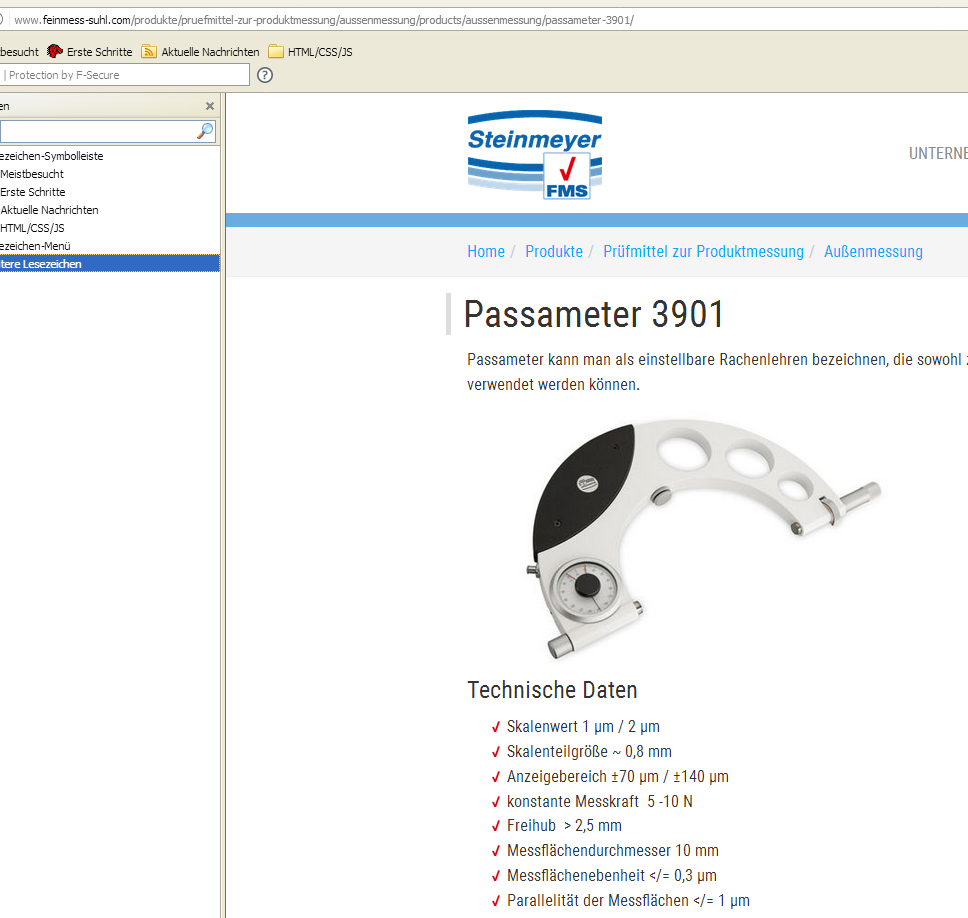

Zeno schrieb: > http://www.feinmess-suhl.com/produkte/pruefmittel-zur-produktmessung/aussenmessung/products/aussenmessung/passameter-3901/ "Page not found". Wahrscheinlich wird Dein Gerät in diesem Jahrtausend nicht mehr gebaut. :-) Da Du nicht gesagt hast, mit welcher Genauigkeit Dein Kugelvergleich ablaufen soll, kann ich auch nicht beurteilen, ob die Meßkraft dort eine Rolle spielt. Außerdem ist der Kugelvergleich OT, weil man hier keine Äqivalenz zur Vierdrahtmessung machen kann.

Harald W. schrieb: > "Page not found". > Wahrscheinlich wird Dein Gerät in diesem Jahrtausend > nicht mehr gebaut. :-) Maus, Tastatur, Monitor, Browser kaputt? - Page sehr wohl found (s. Bild) Harald W. schrieb: > Da Du nicht gesagt hast, mit welcher Genauigkeit Dein Kugelvergleich > ablaufen soll, kann ich auch nicht beurteilen, ob die Meßkraft dort > eine Rolle spielt. Erstens wenn ich so ein Beispiel bringe, dann soll es schon sehr genau sein (untere µm-Bereich) und zweitens spielt die Messkraft auch bei einfachen Messungen schon mit dem Messschieber eine Rolle. Mal abgesehen davon, daß Du die µm auf Deinem Lidlmessschieber getrost vergessen kannst, drücke doch einfach mal fester, dann wirst Du schon sehen was mit den Hundersteln passier.
