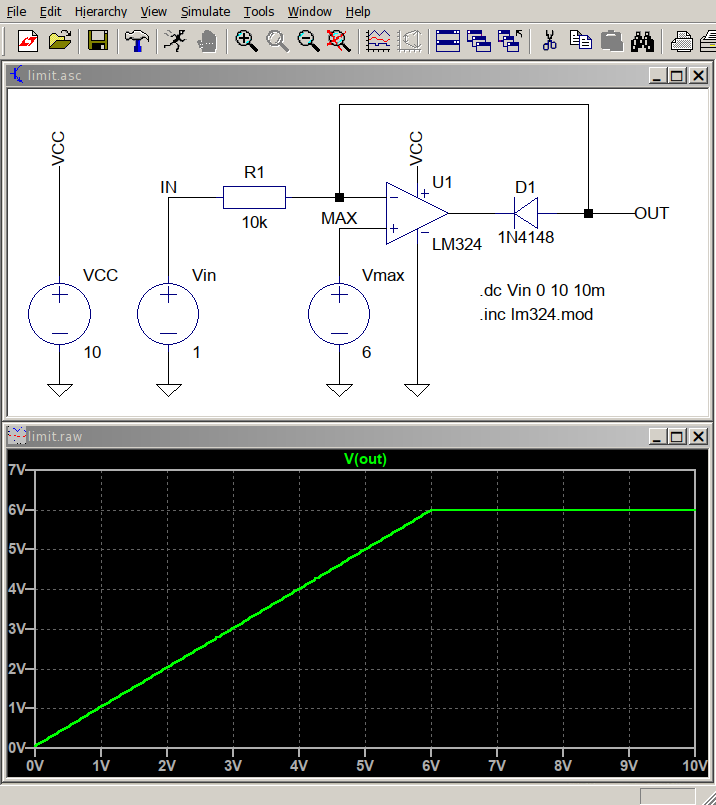

ich habe einen einfachen Stromregler mit einem OPV gebaut. Jetzt möchte
ich bei diesem den Sollwert auf ein Maximum begrenzen.
D.h. Der Sollwert soll gestellt werden, wenn er unter einem bestimmten
Bereich liegt (usoll = uein falls uein <= ueinmax sonst ueinmax).
Wie kann ich das im analogen realisieren? Mir fällt nur ein TL431 und
ein Widerstand ein.
Vielen Dank für Antworten...
Florian.

Moderator #5161102
Florian schrieb:
> D.h. es geht wirklich nur mit Widerstand und z diode (zu ungenau) oder
> widerstand und tl431?
Es geht bspw. auch mit einem Opamp, einer Diode und einem Widerstand.
Der Maximalwert wird dann durch einen Spannungspegel und nicht, wie beim
TL431, durch einen Spannungsteiler aus zwei Widerständen vorgegeben. Je
nach Umfeld kann das eine oder das andere günstiger sein.
Gast #5161351
Kannst du das noch etwas genauer erläutern? Ich kann mir darunter nichts
vorstellen. OPV wäre besser, dann spare ich mir den TL431 (OPV habe ich
noch übrig, da vierfach OPV).
Vielen Dank.
Gast #5161470
Cool Danke. Habe ich so noch nie gesehen. Muss ich mich mal ein bisschen
einlesen was ich da verpasst habe.
Hat mir sehr geholfen, vielen Dank.
Lieben Gruß
Florian
