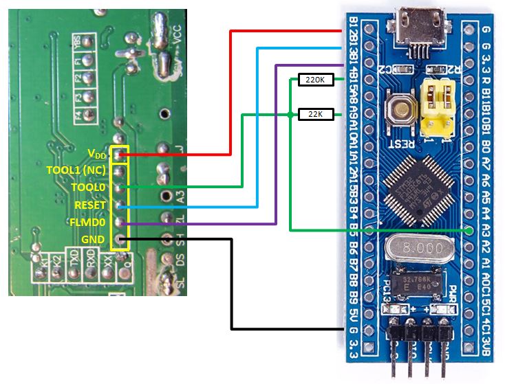

Hallo Zusammen,
ich kämpfe gerade mit einem merkwürdigen Phänomen. Ich versuche einen
Programmer für die NEC/RENESAS 78K0R-Serie zu bauen.
Beitrag "Identifikation 44 pin µC"
Dazu verwende ich ein STM32 Entwicklungboard. Ich habe die Start-Up
Prozedur hinbekommen, auch die Versionsabfrage funktioniert.
https://github.com/stancecoke/Parameter-Setting-Tool-for-EBike-Controller/raw/master/related-documents/78Kx3-pgm.pdf
Aber nur wenn ich am RX-Pin das Ozsi hängen habe und es auch
eingeschaltet ist. Sobald ich es abklemme, geht nichts mehr.
Hat jemand eine Idee?!
hochsitzcola
Danke für den Tipp! So hat es geklappt, ich brauchte sogar nicht mal
löten, ich habe einfach PB15, der eigentlich als PullUp für die
Startprozedur gedacht ist, nach dem Empfang des Quittungspulses nicht
auf floating, sondern auf LOW gesetzt, jetzt klappt's auch ohne Poti.
Den Code findest du bei Github:
