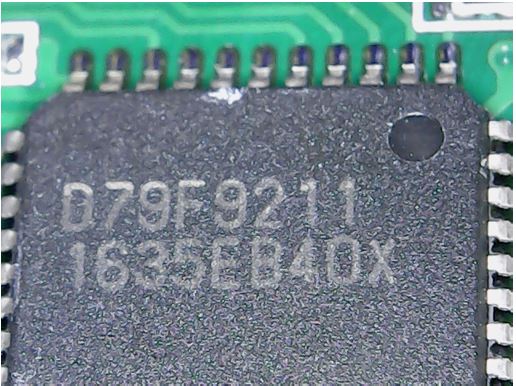

ich habe bei Aliexpress einen Controller für ein Ebike gekauft (BLDC).
https://www.pedelecforum.de/forum/index.php?threads/informationen-zu-sinus-controller-slg73.51297/

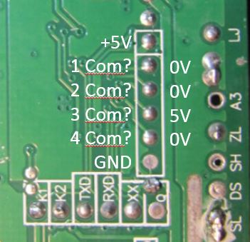

Diese "China-Controller" sind oftmals über UART zu parametrieren. Die
auf der Platine mit RX/TX bezeichneten Pads sind aber mit anderen
Funktionen belegt.
Ein nicht belegtes Anschlußfeld verdächtige ich für das
Flashen/Parametrieren des µCs zuständig zu sein.
Kann jemand den µC identifizieren und die Funktion der Pins des
Flashanschlusses zuordnen?

Vielen Dank! Ich habe mich drei Tage lang schwindelig gesucht, ich habe
aus dem "D" eine "0" gelesen und zu 079F9211 habe ich nur einen Treffer
in einem russischen Forum gefunden, der Russe hatte wohl den gleichen
Sehfehler wie ich ;-)....
Zu den NECs muß ich mich wohl erst mal einlesen...

Das Ding heisst uPD79F9211. Das uP (eigentlich µP) muss man sich bei NEC
immer dazudenken.
Der Käfer gehört zur 78K0R-Familie. Dafür passende Tools sollten ihn
unterstützen. MiniCube2, E8a, vielleicht auch E1.

hochsitzcola schrieb:
> Danke für die schnelle Info. Aber die haben nicht diesen 6-poligen
> Anschluß?!
Der Anschluss am Debugger ist üblicherweise 14polig. Zum Target führen
dann 4..10 Adern. Für 78K0:
https://www.renesas.com/en-us/doc/products/tool/doc/001/r20ut0781ej0100_e1e20_k0r.pdf
Die passende Toolkette müsste die NEC Cubesuite sein:
https://www.renesas.com/en-us/doc/products/tool/doc/001/r20ut0732ej0100_qsdbk0r.pdf
HEW war für die "roten" Renesas-Hitachi-Teile, und e2e (Eklipse) ist für
die aktuelle "blaue" Renesas-NEC-Produkte.
Den E1 wirst Du wohl neu kaufen müssen. Einen Minicube2 kann man
vielleicht auch gebraucht irgendwo günstig schiessen.
Gast #5158385
Super! Vielen Dank! In Bild 2-3 ist ja genau die gesuchte Konstellation
dargestellt :-)
Dann werde ich mal schauen, ob ich einen gebrauchten Minicube2 bekomme!
